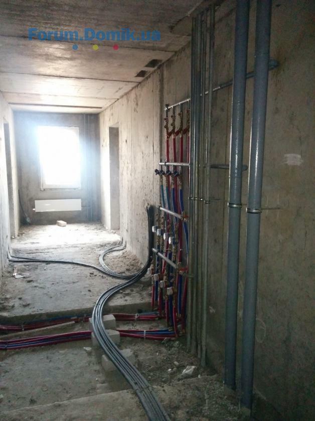

Проверку теплоносителя надо начинать с щитка где вся сантехника разведена.
Так что надо брать сантехника за одно место, пускай открывает и там смотрит.
Две толстые трубы на фото это и есть подача и обратка, с них надо и начинать. Легенда о том что отопление подается с верху-вниз, скорее всего является просто легендой так как для этого потребовалось бы прокладывать дополнительную третью трубу, на фото я её не вижу. К тому же это дороже и необходимости в этом нет.
kucheriavyi.m
k
Новачок
6
19 жовтня 2016
23 лист 2016 18:46
На подаче и обратке стоят балансировочные краны. Они служат для того чтобы регулировать степень циркуляции теплоносителя (воды в батареях). Точнее чтоб равномерно распределить теплоноситель по всем квартирам, а не так что через одну квартиру проток хороший, а через соседнюю почти не циркулирует.
Возможно их недостаточно открыли, открывать на полную не рекомендую, а то будет как написано выше, в одной квартире хорошо, а соседи проклянут )))
Лучше всего выставить всех соседей приблизительно на одинаковый уровеньи и делать это с сантехником.
Выглядит балансировочный кран где-то так:
Сам сделать этого не могу, мой домик еще не достроили, но меня этот вопрос уже беспокоит. Удачи. Если не сложно отпишитесь о результатах

А как понять-то где открыть а где закрыть?) У меня на обратке 5 у соседей почти 7. На входе у меня 3, у дпугих 2, у одного 0 (у того что 7 на обратке)
kucheriavyi.m
k
Новачок
6
19 жовтня 2016
24 лист 2016 05:16
Скорее всего их никто не регулировал. Как установили при постройке так они и стоят. Попробуйте установить среднее значение на всех или даже немного выше среднего.
Только эфект почуствуете минут через 10 - 20.
Если есть темометр до +50 или больше попробуйте положить его на батарею, так будет удобнее заметить эфект.

Цитата "kucheriavyi.m":Скорее всего их никто не регулировал. Как установили при постройке так они и стоят. Попробуйте установить среднее значение на всех или даже немного выше среднего.
Выше среднего это 0 или 3?) Он как кран? Чем больше откручиваю тем больше пропускная способность?

Итак, сумируя всё вышеизложенное по вопросу батарей:
1. Добираемся до шкафа распределения воды и трогаем ручкой самую верхнюю гребёнку (кусок трубы с краниками) - это подача отопления, и следующую под ней - это обратка. Должны быть достаточно горячими (около + 50С), если не так (особенно подача) - к нашему сан.технику, нету должного протока теплоносителя.
2. Если теплоноситель подаётся нормальный, открываем кран подачи (самый верхний), открываем полностью, т.к. система рассчитана на регулировку через обратку...
3. Под подачей находится кран регулировки обратки: красные вентиля со окошком и надписью Herz. Диапазон регулировки от 0 (закрыт) до 40 (полностью открыт). Один оборот вентиля - 10 попугаев (единиц). Открываем полностью и ждём около 10 мин. - Ваша труба обратки должна стать достаточно тёплой.
Как уже обозначал ранее у меня (дом 2, 11 этаж) при полностью открытой обратке (на 40) - температура около +20 по квартире, батарее около +40.
4. На всякий случай, ещё раз проверяем воздух по батареям (спускаем воздух).
Всем удачи и тёпла!
Всем удачи и тёпла!
