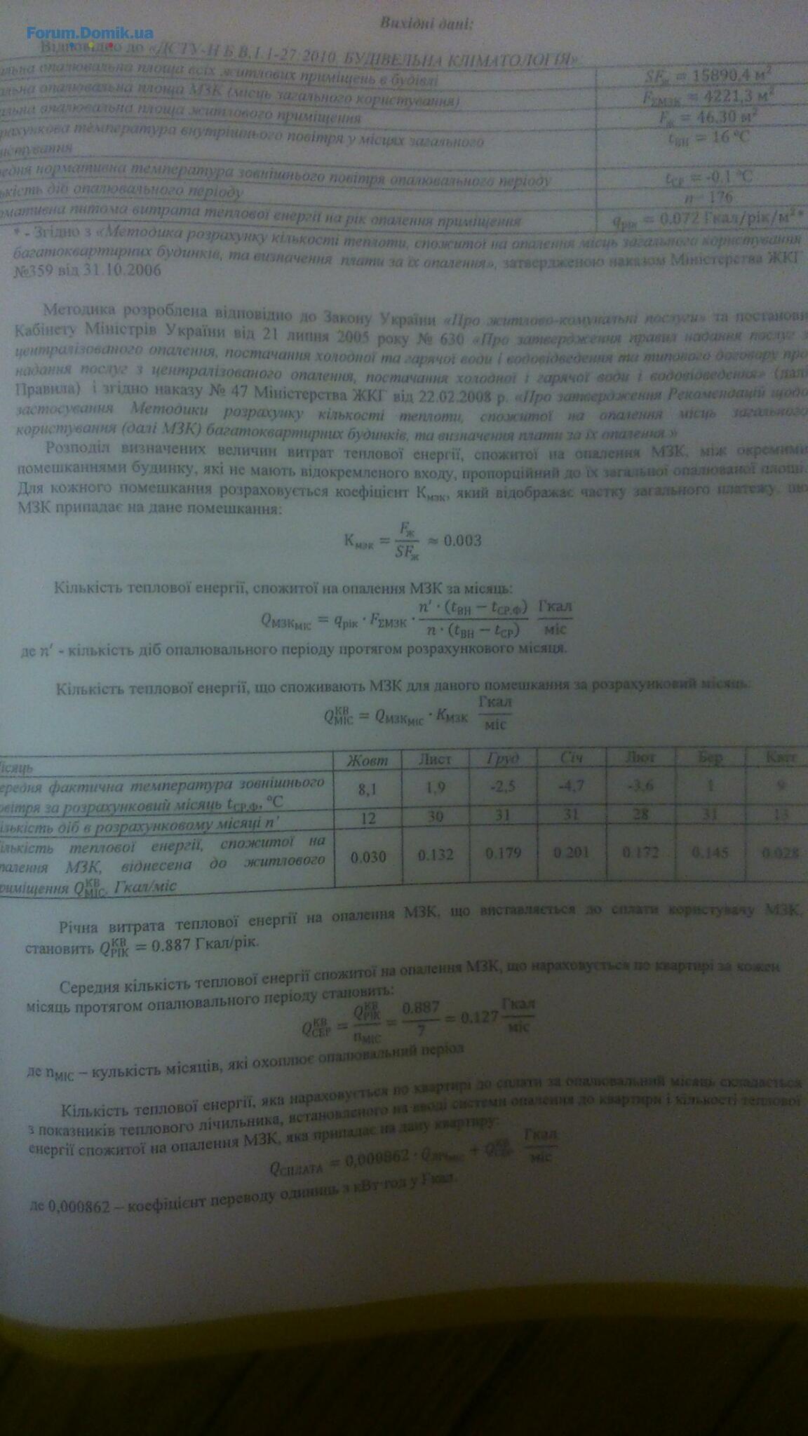

Шановний SVR, чи не могли б Ви викласти алгоритм обрахунків оплати за МЗК для обладнаних теплолічильниками квартир - із нових проектів?
А ще пропоную ініціювати колективну зустріч із представниками Вишгородтепломережі щодо методики нарахувань оплати за МЗК, та як вони нею користуються. І бажано у суботу.

Цитата "igor440":Шановний SVR, чи не могли б Ви викласти алгоритм обрахунків оплати за МЗК для обладнаних теплолічильниками квартир - із нових проектів?
будь-ласка
доречі, а чи хто намагався змусити тепломережу перерахувати оплату МЗК, нараховану по неправильним середньодобовим температурам? (перші місяці опалювального періоду)
