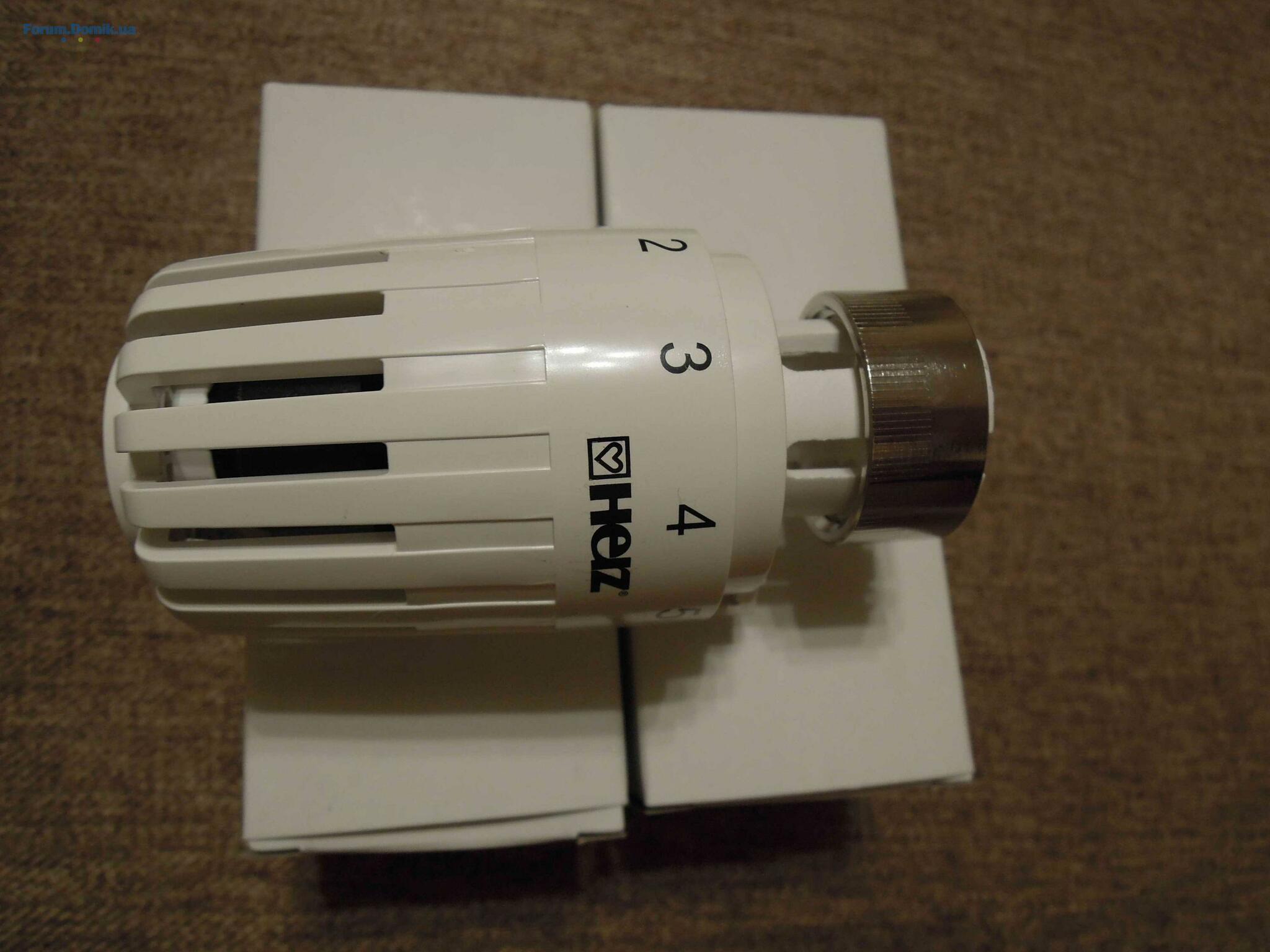

1 КОРПУС. Какие нам подходят термоголовки? Какая резьба на батареях? Может кто продает?
В свое время ЖЭК нам выдал самые дешевые, которые просто механически перекрывают батареи. Хочу нормальные, чтобы поддерживать стабильную температуру в квартире.

Нам в четвертом выдали Herz, писали тут, что они якобы плохие, но работают отлично

Цитата "Лялека":Нам в четвертом выдали Herz, писали тут, что они якобы плохие, но работают отлично
Скинте пожалуйста маркировкуи или фото коробки.

Не осталось(( На самом девайсе только логотип Herz и цифровая шкала

Цитата "Лялека":Не осталось(( На самом девайсе только логотип Herz и цифровая шкала
Возможно такой? Эти выдавали в 3-м корпусе. (у меня 2 не использованных есть)
это пока Вы их не расшатали, и они плотненько держатся на своём месте
yrudoman такие не подойдут

А какие подойдут? По идее нам нужна резьба или М28*1,5 или М30*1,5

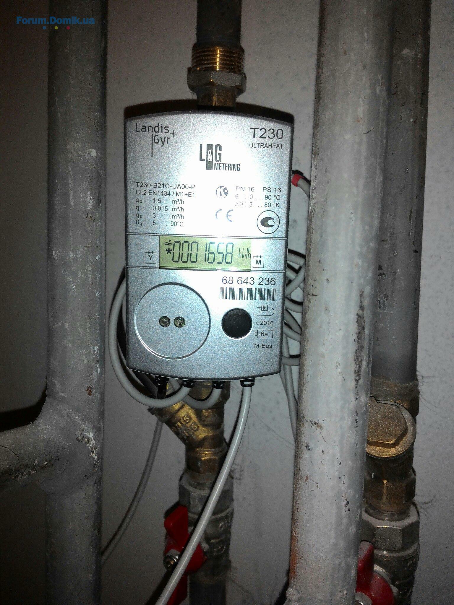

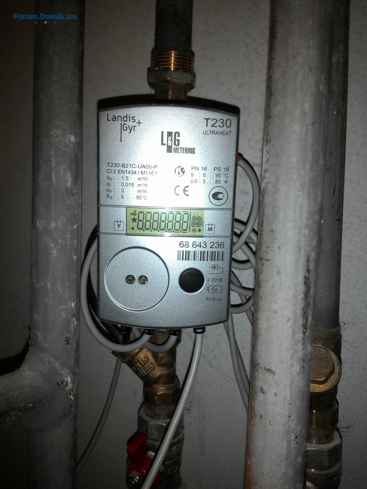

Уважаемые соседи, возможно кто-то сможет мне помочь.
Объясните, пожалуйста, как снять показания теплоэнергии с счетчика ULTRAHEAT T230? Если не ошибаюсь, они установлены у многих в нашем комплексе.
Какие показания нужно передать в теплосеть?
Вот что сейчас видно на моем счетчике (см.фото).
И еще, как просчитывается сумма оплаты?
Киевэнерго дает такие коэффициенты:
1 кВт = 0.0008598 Гкал/час;
1 МВт = 0.8598 Гкал/час;
1 ГДж = 0.239 Гкал/час.
В нашем случае это кВт?
Заранее благодарна за любую помощь
