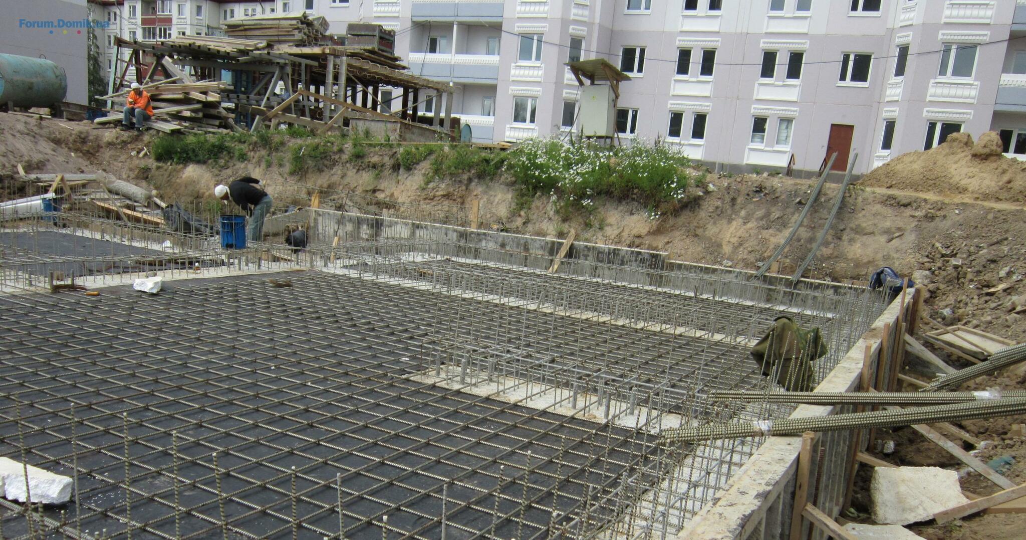

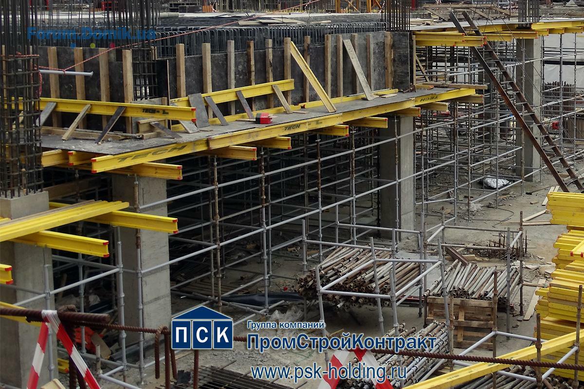

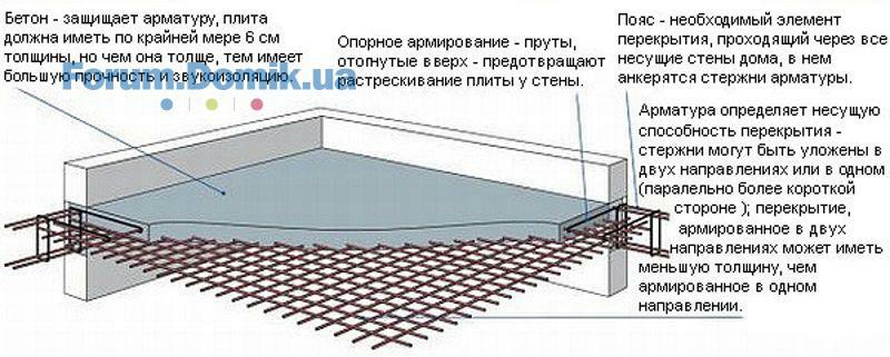

Цитата "Den_NK"::faceoff: до слёз просто...в городе цветов есть дома как построенные со сборного-железобетона(панель), так и монолитно-каркасные (реальный "монолит"). Варшавский самое что ни на есть монолитно-каркасное здание с заполнением стен легконесущими блоками, то же самое V квартал.
Но все же на первой картинке приведенной Вами обычная железобетонная плита по несущим стенам, кирпичу, газоблоку и т.д. на второй фотографии обычный монолитный каркас, на третьей возведение плиты перекрытия подвала, и выпуски для стен цокольного этажа(возможно подземный паркинг).
По Вашей ссылке с многослойными монолитными стенами и стенами с опалубкой, могу сказать что в начале 2000-ых пытались продвигать такие методы лишь в малоэтажном строительстве, но судя по всему распространение данная технология не получила из-за своей низкой скорости и эффективности. Возможно, кто-то даст ссылку на построенный или строящийся многоэтажный дом в Киеве по такой технологии.
То ВЫ рассказываете что хрущи будут точно реконструировать. Теперь что монолитно-каркасное здание "это не монолит". Интересно, какая следующая глупость будет с таким апломбом подана Вами в данной теме.
Нет,не монолит.Там есть элементы армирования,но это не то.Монолит-целый,единый,монолитно-каркасный-это когда весь дом целиком на каркасной вязке,все несущие стены,перекрытия.Где вы такое видели,скажите?Застройщикам невыгодно такое строить,это затратно.То,на что вы киваете,к монолиту отношения не имеет от слова -вообще.Да,выдают за монолит,но это не те дома.
