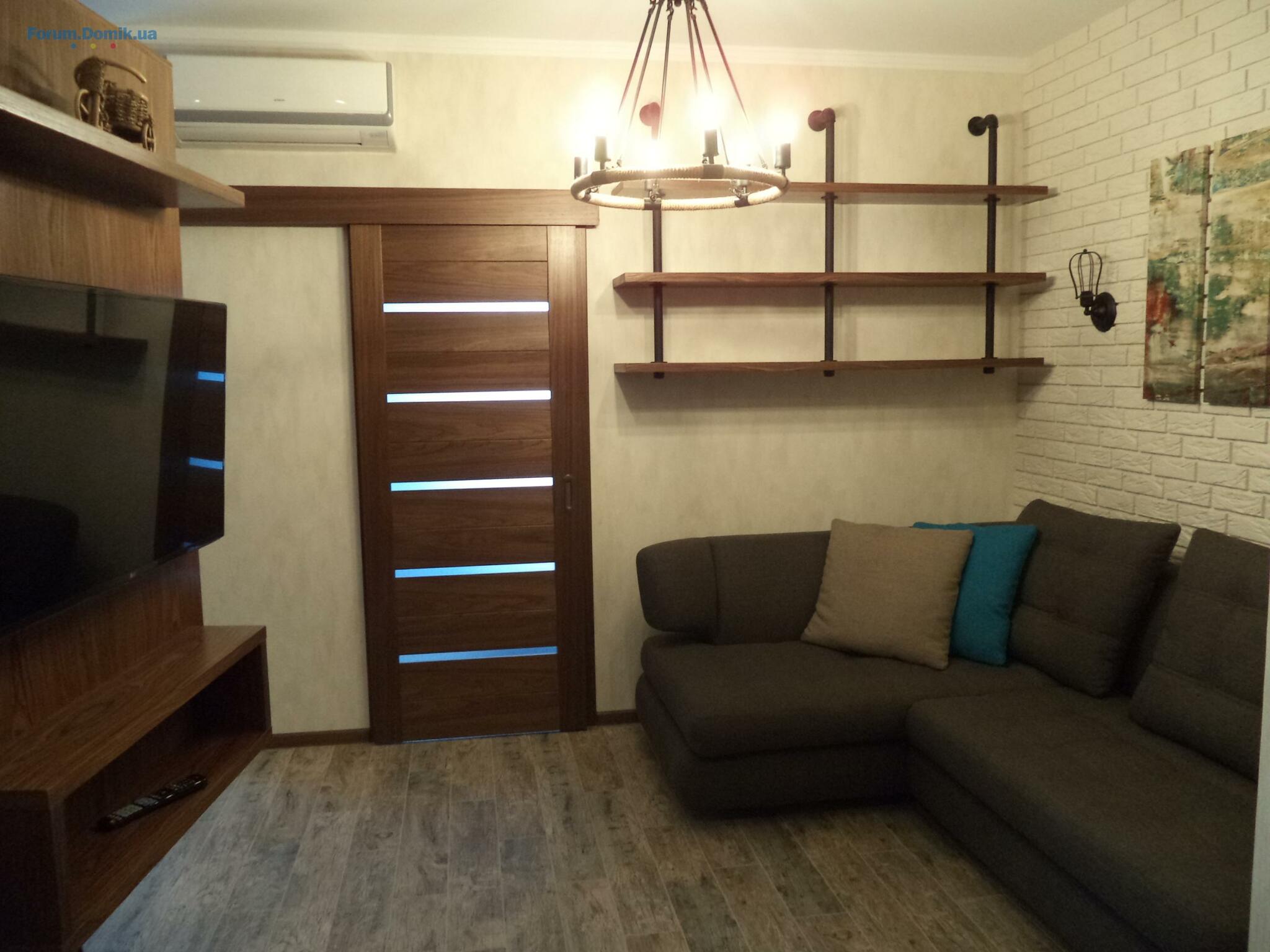

Ремонт квартиры в ноавостройке обходится в среднем 2200-2500 грн/м.кв (ремонт под ключ + черновой материал). Это ремонт по дизайн-проекту, хорошего качества, с разводкой всех коммуникаций.
вот такого уровня

Цитата "Irine_":Ремонт квартиры в ноавостройке обходится в среднем 2200-2500 грн/м.кв (ремонт под ключ + черновой материал). Это ремонт по дизайн-проекту, хорошего качества, с разводкой всех коммуникаций.
На самом деле пока что я не знаю, сколько мне обойдется.. Надеюсь точно буду понимать через пару месяцев!) Но на данный момент есть смета, по которой у меня получается средний ремонт без изысков (только в одной комнате подвесной потолок для led подсветки) примерно 50 дол. только за работы!
Кстати, не совсем понимаю, зачем дизайн-проект для ремонта на фото.. И, да, за укладку декоративных кирпичиков надо выложить приличную сумму!
Ремонт приятный, только по поводу освещения вопрос. Оно не все включено? Темновато, как по мне...
Стоимость ремонта за м2 очень сильно зависит от состояния квартиры после застройщика и от того, что хочет заказчик. 2000-2500 грн. за работы, это если нет штукатурки от застройщика. Говорить однозначно сложно, надо смотреть проект, объект, общаться с заказчиком и т.д. Недавно сдали три объекта в разных ЖК ( Новопечерский Двор, Адмирал и на ул. Островского). Все по дизайн-проектам. Цена ремонта за м2 варировалась от 2500 до 3000 грн. за м2. Ремонты не бюджетные, скажу сразу. Бюджетные сейчас делаются в Вишневом, там получается от 1500 до 2000 грн. за м2. Все, на самом деле зависит от заказчика и от его пожеланий и возможностей. Говорить, что стоимость ремонта по Киеву сейчас такая-то и такая будет неправильным.
