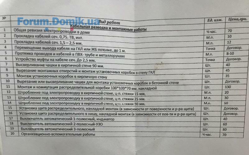

Добрый день, уважаемые гуру ремонта. Скажите пожалуйста, есть монолитный дом. Электрик отказывается штробить по бетону, мотивируя это тем, что внутри стены арматура и это запрещено. Предлагает укладку кабеля поверху с последующей штукатуркой+ навесные розетки. Насколько это обосновано? У меня последний этаж, неужели штробленте этой стены так повлияет на стены? Буду признательна за ответы и советы
mitrae
m
423
20 октября 2015
25 апр 2018 08:48
Цитата "Хеля1":Добрый день, уважаемые гуру ремонта. Скажите пожалуйста, есть монолитный дом. Электрик отказывается штробить по бетону, мотивируя это тем, что внутри стены арматура и это запрещено. Предлагает укладку кабеля поверху с последующей штукатуркой+ навесные розетки. Насколько это обосновано? У меня последний этаж, неужели штробленте этой стены так повлияет на стены? Буду признательна за ответы и советы
Электрик, в принципе, прав. Штробы(особенно горизонтальные) в несущих стенах запрещены.
Если очень надо, то можно попробовать детектором вычислить место без арматуры, пустить кабеля по полу под плинтусом, и на уровне предполагаемой розетки сделать наверх горизонтальную штробу. Ну или наоборот - сделать проводку в подвесном потолке и спуститься вниз там где надо.

Mitrae, спасибо.
Скажите , а насколько адекватны такие расценки ?
В целом для этого года уже адекватные, единственное высверливание и вмазывание подрозетника как две операции записано и соответственно дороже и человеко-час в 70 грн без конкретики
