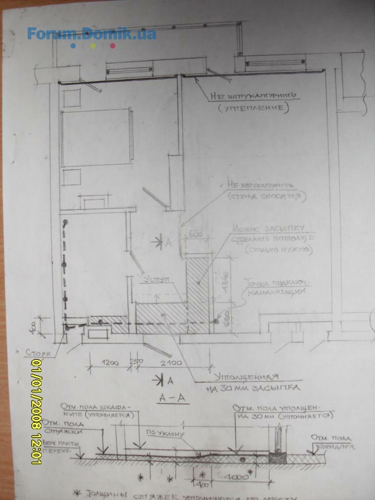

Добрый день форумчане! Взял 1 комнатную с планировкой "1В". Как раз думал об этом варианте сделать в кухне спальну и в комнате открытую кухню + столик и жилую зону. Но вижу, что реально есть проблема слива... Действительно в этой планировке ничего придумать нельзя?!

Цитата "Aрчи":Добрый день форумчане! Взял 1 комнатную с планировкой "1В". Как раз думал об этом варианте сделать в кухне спальну и в комнате открытую кухню + столик и жилую зону. Но вижу, что реально есть проблема слива... Действительно в этой планировке ничего придумать нельзя?!
В квартире 1В либо подключится к соседскому стояку) либо пробовать прокладывать трубу к своему но тогда без дренажного насоса не обойтись но поможет он или нет не знаю.

Спасибо Igoryaus за ответ! Скажите а законен ли такой вариант? Даст мне Рада разрешение на подключение?!

Цитата "Aрчи":Спасибо Igoryaus за ответ! Скажите а законен ли такой вариант? Даст мне Рада разрешение на подключение?!
Рада тут не при чем. Нужно либо заранее решать этот вопрос с ПЖС. Либо просто идти к соседу и просить его. Там как раз возле стояка кусок не несущей стены. Только в стояке с помощью расширителя пока никто не сливает воду подключится. Не получится с ПЖС начнут голову морочить типа нельзя не по правилам и т.д. Значит просить соседа. Там если все правильно сделать ничего критического нет.

Возможен такой вариант перепланировки квартиры 1А, которая похожа по плану с 1В. Возможно кому-то будет в помощь.
Планировка 1А

Цитата "ag1985":Возможен такой вариант перепланировки квартиры 1А, которая похожа по плану с 1В. Возможно кому-то будет в помощь.
А Вы не хотите попробовать поставить хороший дренажный насос что бы не морочиться так с полом?

Это вариант без насоса..Тем более все равно нужно делать стяжку пола..

Цитата "ag1985":Это вариант без насоса..Тем более все равно нужно делать стяжку пола..
Я понимаю что этот вариант без насоса. Если Вы делаете обычную стяжку она будет порядка 10 см., а если вы будете пытаться сделать еще и уклон трубы хотя бы 50 мм. вам в том месте еще как минимум понадобится сантиметров 5 а то и 10. не забывайте что обычно под входной дверью заводят в квартиру трубы отопления и они от 10 см. стяжки крадут минимум 4-5 см.
