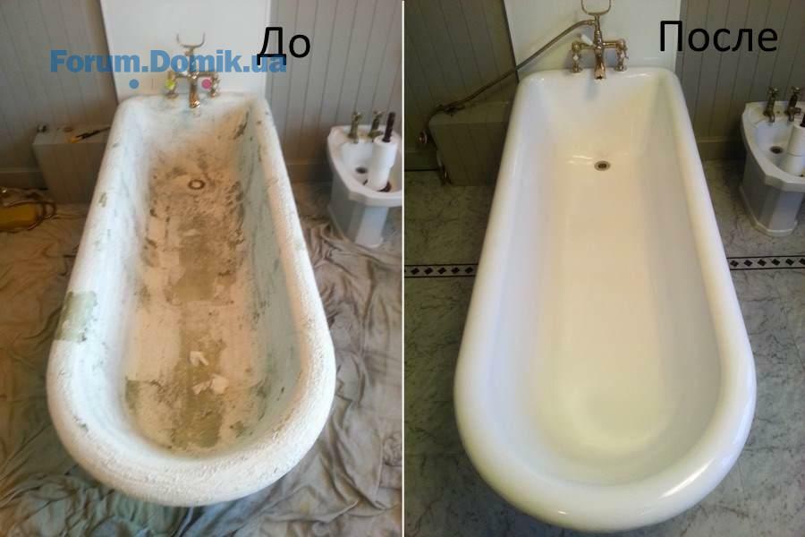

в общим вот советы как реставрировать чугунную ванну. Это статья.
Любое чугунное изделие с годами дает сколы и трещины трещины. Поэтому, вопрос как восстановить чугунную ванну тревожит многих. Износ не зависит от качество ухода за сантехническим прибором. Появление трещин и шероховатостей просто неизбежно.
Эмалевое покрытие портится из-за некачественной и жесткой воды. Также к порче покрытия приводит использование бытовой химии. Ремонт чугунной ванны требуется по причине ее неприглядного вида, а покупка новой обойдется потребителю в немалую сумму денег. Как же правильно обновить ванну в домашних условиях и вернуть ей первоначальный вид?
Своя ванна относится к предметам длительного пользования. Замена старой чугунной ванны не только обойдется в большую сумму денег, но и сам процесс займет много времени и отберет много сил. Реставрация в домашних условиях чугунной ванны поможет вернуть ей первоначальный и привлекательный вид.
Перед тем как отреставрировать ванну, необходимо очистить ее от слоя старой эмали. Для этого нужно использовать дрель со специальной насадкой. Если таковой не имеется можно снять покрытие самостоятельно щеткой по металлу. Данный процесс занимает больше времени, а действовать нужно аккуратно, чтобы не повредить поверхность.
Эмаль
Восстановление эмали требуется в таких случаях:
она стала темной;
на ней появились шероховатости;
началась полная или частичная коррозия.
Необходимые инструменты для восстановления эмалировки:
дрель;
ершиковая насадка для снятия старого покрытия с ванной;
щавелевая кислота;
обезжиривающая смесь для поверхности;
новое эмалированное покрытие;
кисточка либо валик для нанесения самого покрытия;
Если образовались отложения извести, избавиться от них можно с помощью кислоты. Восстановление чугунной ванны в поврежденных местах необходимо производить тщательно, обязательно использовать при этом защитные перчатки.
Когда поверхность будет очищена от налета, необходимо очистить ее от пыли и обезжирить. Чтобы не измазать окружающую территорию, следует накрывать все газетами или старыми тряпками, которые после обновления ванны можно будет выбросить.
После этого нужно набрать в ванну горячую воду и оставить на минут 10-15. После того, как пройдет данный промежуток времени, необходимо слить всю воду и тщательно протереть и высушить поверхность. Для этого лучше использовать строительный или обычный фен.
Теперь необходимо приступить к этапу восстановления эмали чугунной ванны. Отвердитель и основной элемент необходимо смешать. Первый слой наносится на высушенную, подготовленную ранее, поверхность. Далее нужно, чтобы эмаль просохла в течение 30 минут. Второй и третий слои нужно наносить аналогичным способом, при этом ждать пока каждый из них подсохнет. Иначе могут возникнуть пробелы и неровности на новом покрытии. Реставрация чугунной ванны своими руками после нанесения четвертого слоя является законченной.
итог: лучше реставрировать чем покупать новую.
до и после
до и после
