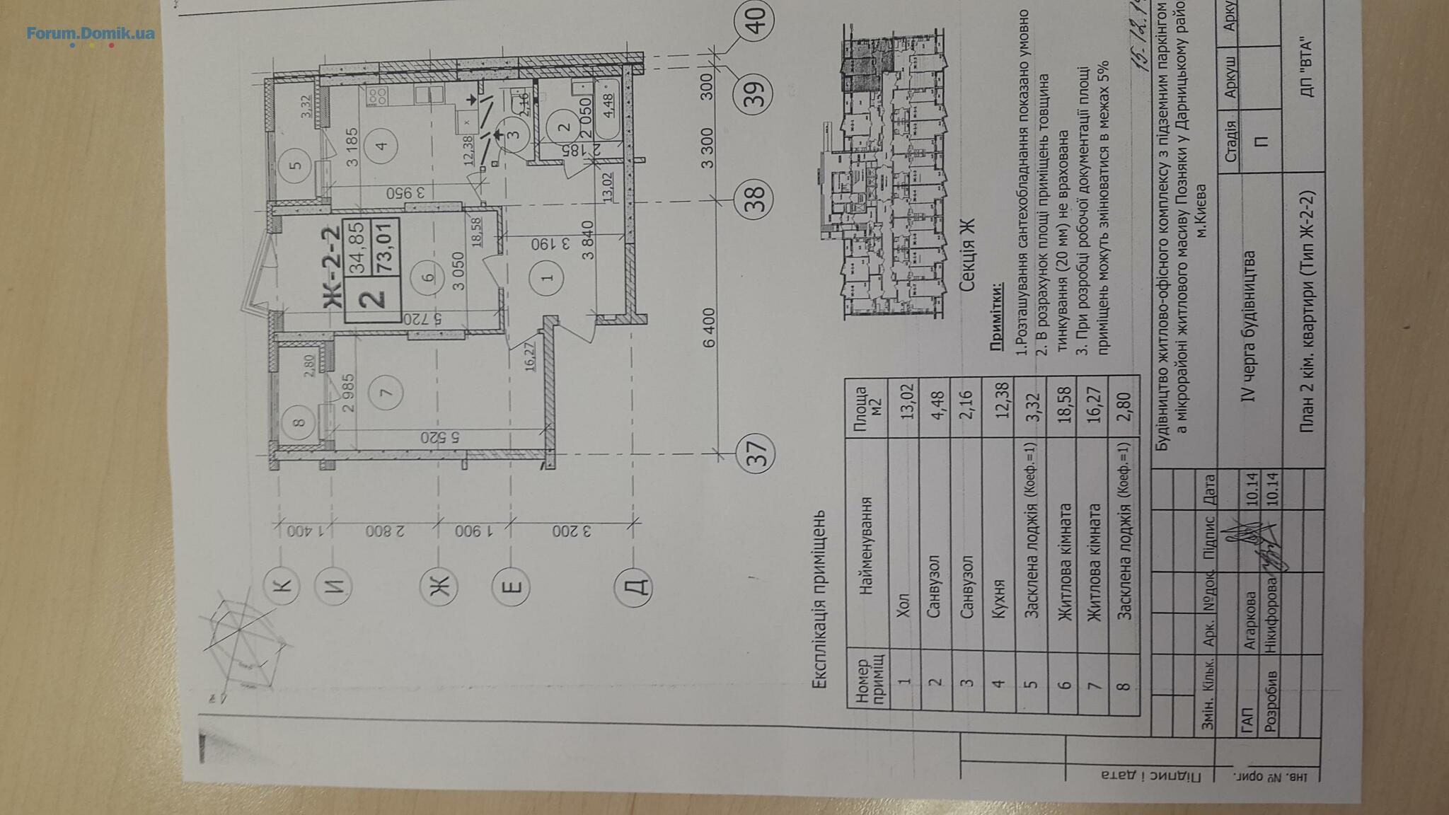

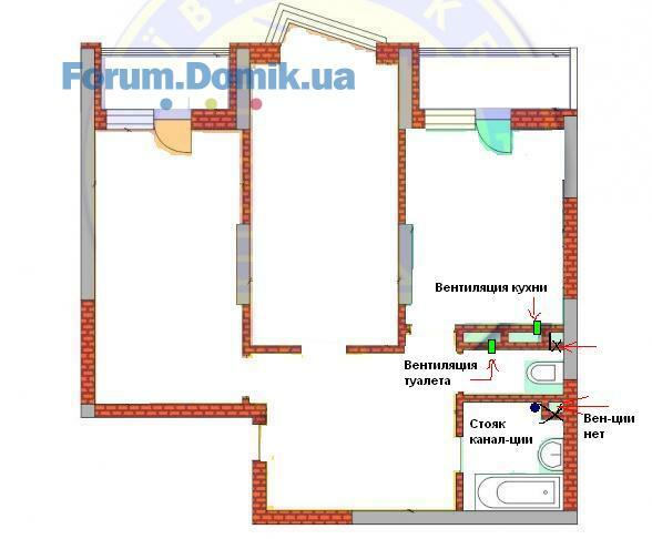

В доме 5, секция Ж, планировка 73,01. Нет в ванной вытяжки! И стояк канализации не в туалете(как по правильному должно быть), а в ванной! Отверстие вентиляции есть в туалете. Как решить вопрос с вентиляцией в ванной? я ли его должен решать или от застройщика требовать? Прошу совет! Фото прилагаю

Цитата "bamsy":В доме 5, секция Ж, планировка 73,01. Нет в ванной вытяжки! И стояк канализации не в туалете(как по правильному должно быть), а в ванной! Отверстие вентиляции есть в туалете. Как решить вопрос с вентиляцией в ванной? я ли его должен решать или от застройщика требовать? Прошу совет! Фото прилагаю
Запросите ксерокс с проекта, для проверки соответствия, ну а так трубу с ванной заводите в отверстие в туалете, вот и все решение.
В проектном ксероксе его таки нет((( проект таки отличается от того что на сайте кгс!
Зачем так путать инвесторов? Не хотелось мудрить с трубами над головой в туалете, а видимо придется... спасибо за советQvazi_1
