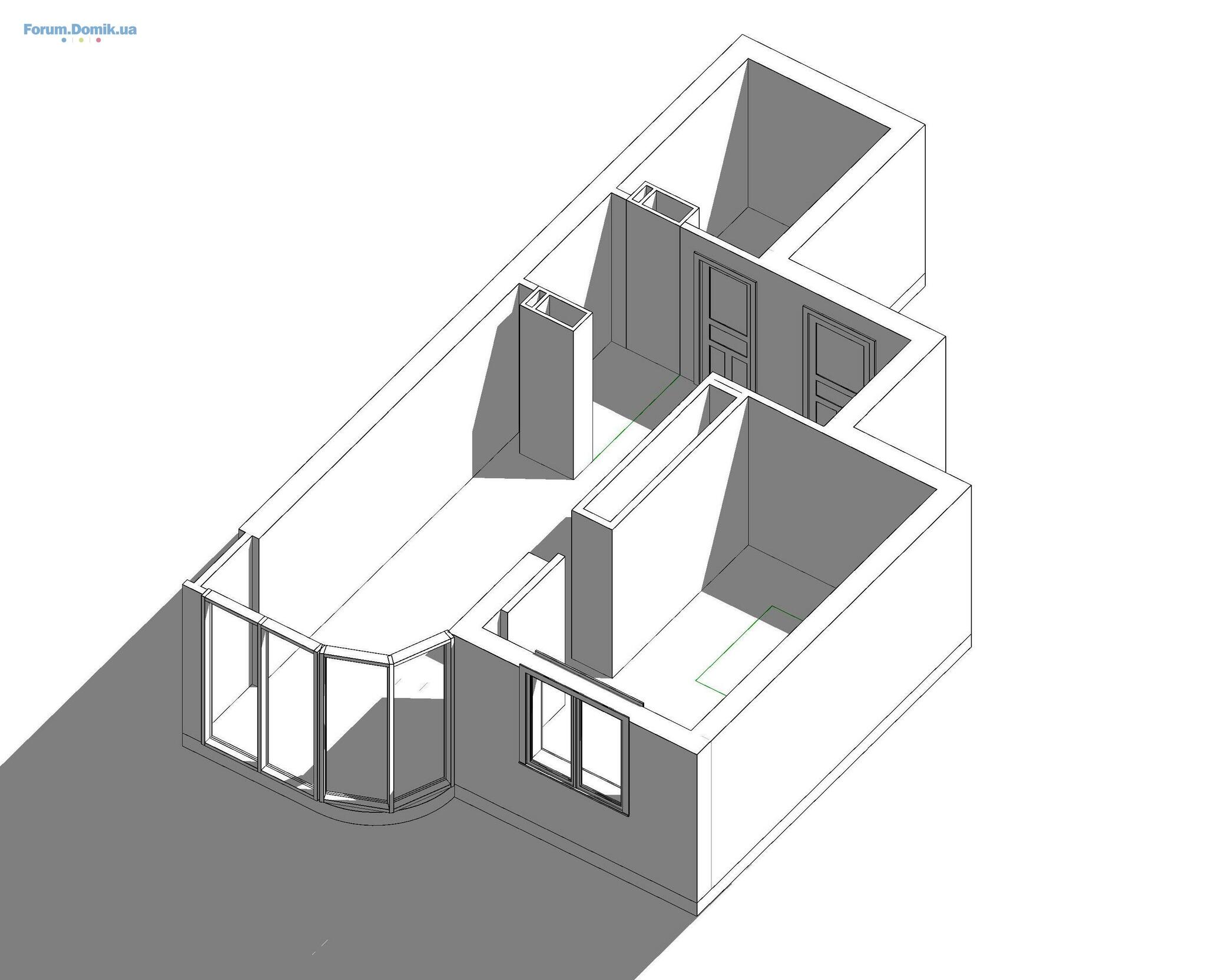

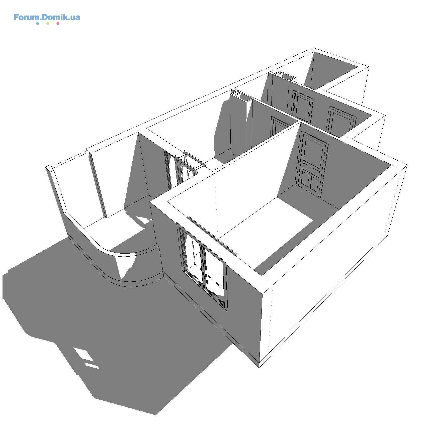

Возникли ? Посмотрев на Ваши чертежи
1.Стена между балконом и кухней разве не монолит , и что можно убирать вроде на чертеже есть часть монолита? Или я не так понял?
2.Дверь между кухней и комнатой стена не несущая можно без проблем выпилять проем?
3.Можно ли делать такое остекление до низу? Как влияет на стр жесткость дома?
1. 100% пенобетон.
2. можно. монолит между балконом и комнатой.
3. несущая конструкция - монолит. все остальное - заполнение.
по 1,2 я выкладывал фото - там все видно.

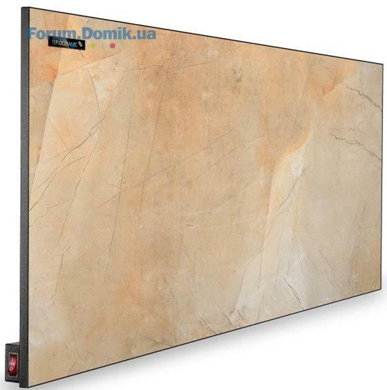

Возможное использование как альтернатива теплому полу на лоджии и балконе при присоединение к жилым помещениям. Смотрю выпускаются различных расцветок ! Какие будут мнения?
Керамическая электронагревательная панель TEPLOCERAMIC TCM 450 (49202)
https://www.youtube.com/watch?v=nBspWwUWXt4&feature=youtu.be
Цитата "dacha_rus":гибрид инфракрасного обогревателя и конвектора. перенесите радиатор и не берите ...тяжелого в руки...
А как насчет того что запрещено переносить батареи на лоджии и балконы? Не штрафанут!
