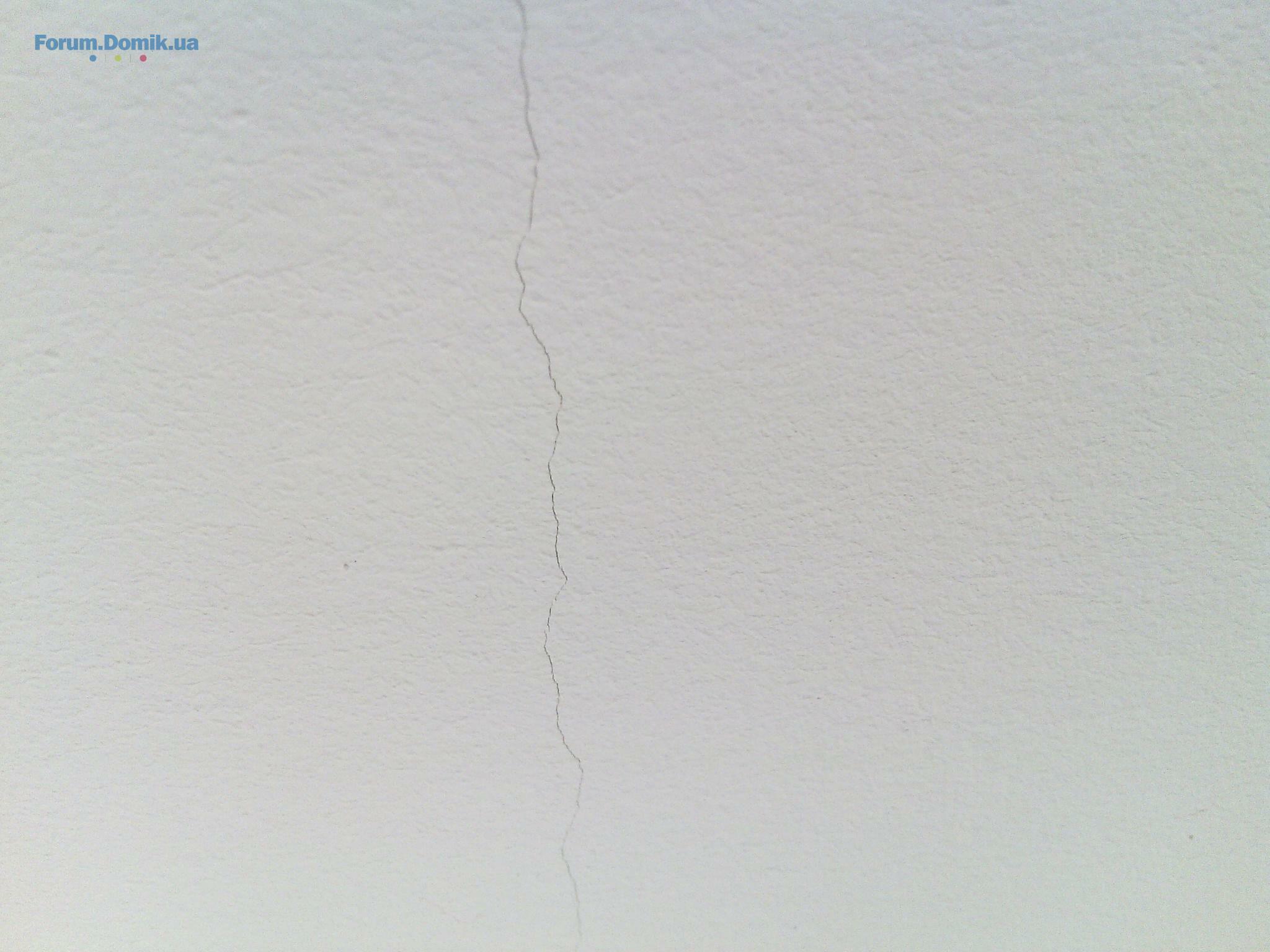

Здравствуйте, кто сталкивался с проблемой трещин на потолке. Потолок зашит гипсокартоном и проявились трещины. Можно ли такое исправить (своими силами). Спасибо заранее.

День добрый. Исправить, в принципе, можно и самому если работали малярным шпателем.

..но чаще всего за этим стоит переделка потолка полностью (по малярке)

по-поводу потолка, нужно понимать в результате чего образовалась(лись) трещина. Если никакого серьезного обстоятельства не предшествовало (ремонт у соседей сверху или что-то другое, такое от чего стены и потолок дрожали) то, потолок не обрушиться.
M2-MASTER
96
14 июля 2014
29 янв 2015 18:30
моментов, которые проявляют подобные трещины (паутинки) на стенах и потолках множество: усадка дома, изменение микроклимата в помещении, тот-же ремонт у соседей или не доработка мастера. Был такой случай когда поменяли окна в квартире (дому 20 лет) через 5-6 мес. начали отходить обои, а через год на гипсокартоне паутинка. Повышение влажности, можно предположить.

да Вы знаете, и ремонт не делали соседи и окна были поменяны давно. Влажность повышенная не обнаружена. Дому 15 лет, а ремонт делался ну, около 8 лет назад.

ну, первое, конечно, это доверить эту работу мастеру
M2-MASTER
96
14 июля 2014
30 янв 2015 13:42
если все же решили делать сами тогда, для этого нужно - грунт, финишная шпаклевка, наждачная бумага № 200, краска.
M2-MASTER
96
14 июля 2014
30 янв 2015 15:37
из инструментов - валик для грунта, краски; - шпатель; может понадобиться емкости(ведро) для замешивания массы шпаклевочной.
