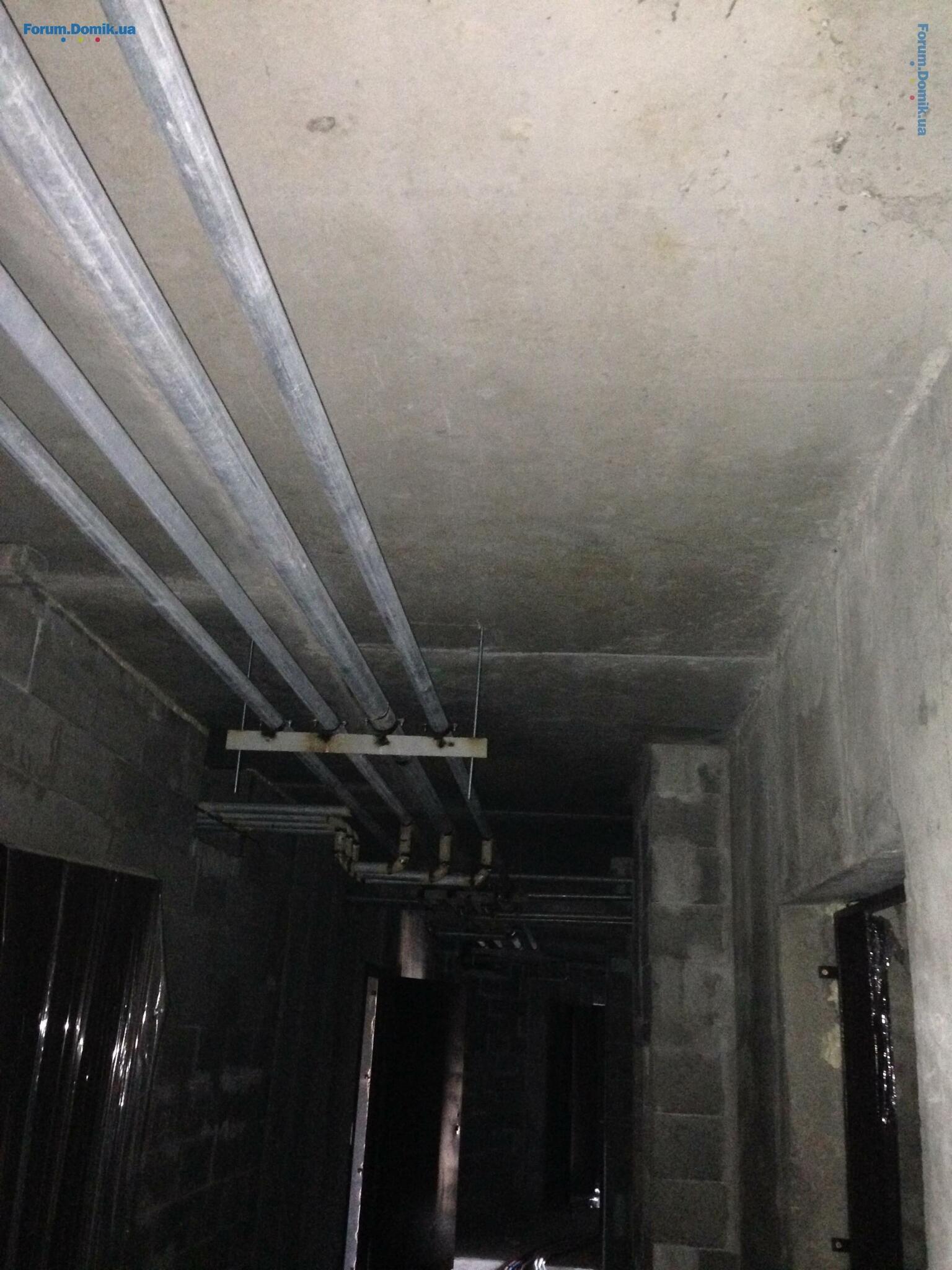

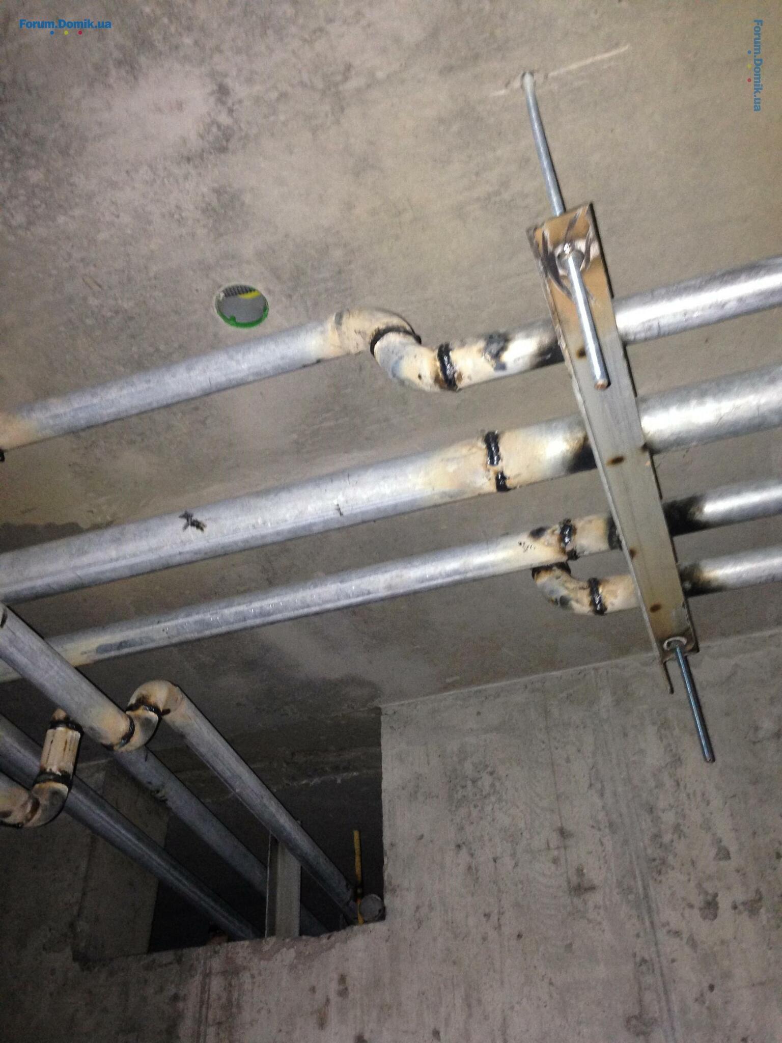

Цитата "sirko":І ще від сусідів -
[attachment=0]фото(1).JPG[/attachment][a ttachment=1]фото(2).JPG[/attachment]
https://forum.domik.ua/otradny-4-zhitlonvestbud-ukb-t23030-4620.html#p552653
Шлак с сварных швов не сбит и швы соответственно не загрунтованы!
Интересно что за рукожоп принимает работы в домах?
Стояки в санузлах квартир и трубы под потолком верхнего этажа 1 зоны в конечном варианте должны быть в тепловой изоляции (труба хол. воды изолируется от образования конденсата, труба гор.воды -от тепловых потерь).
