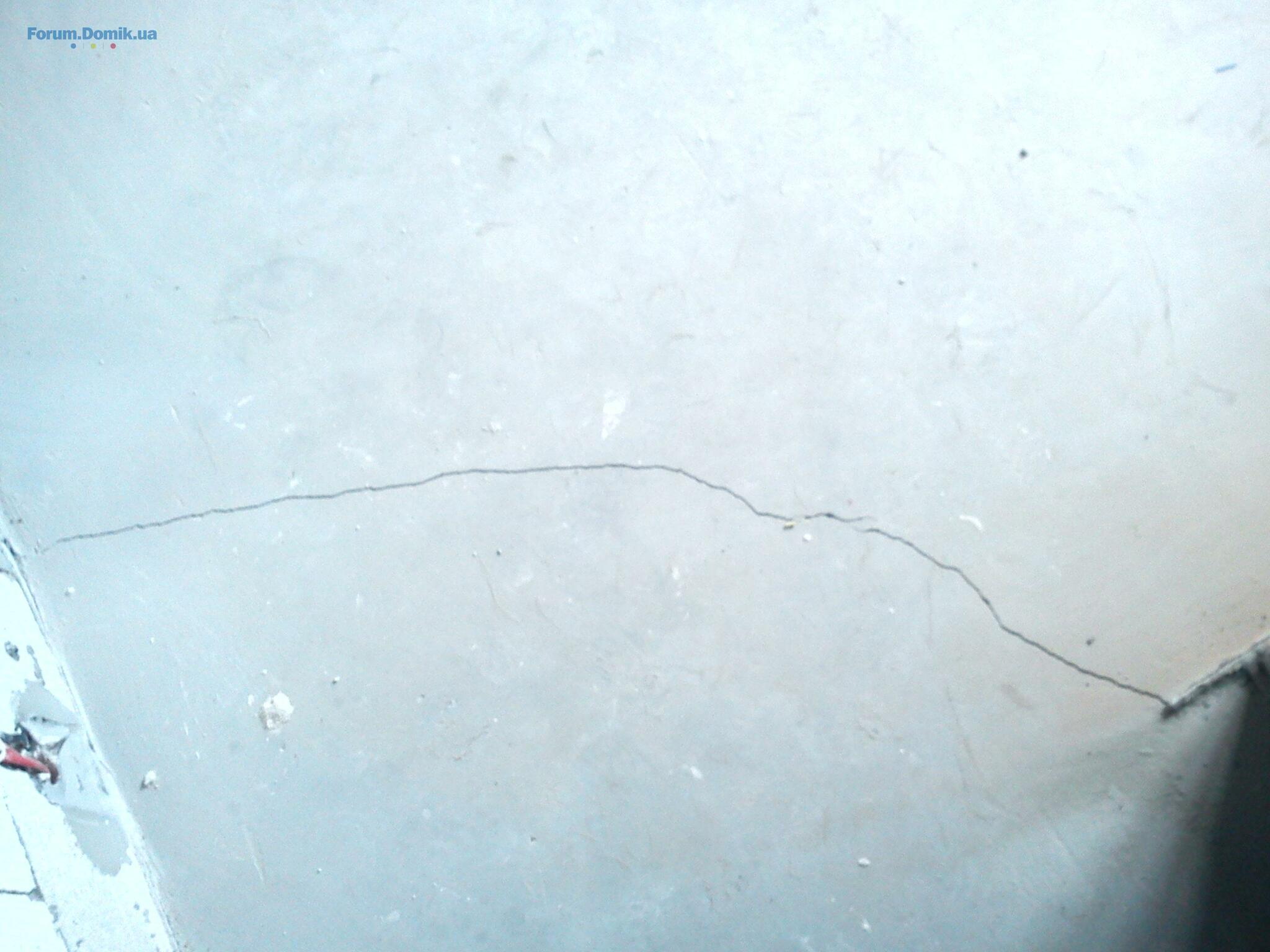

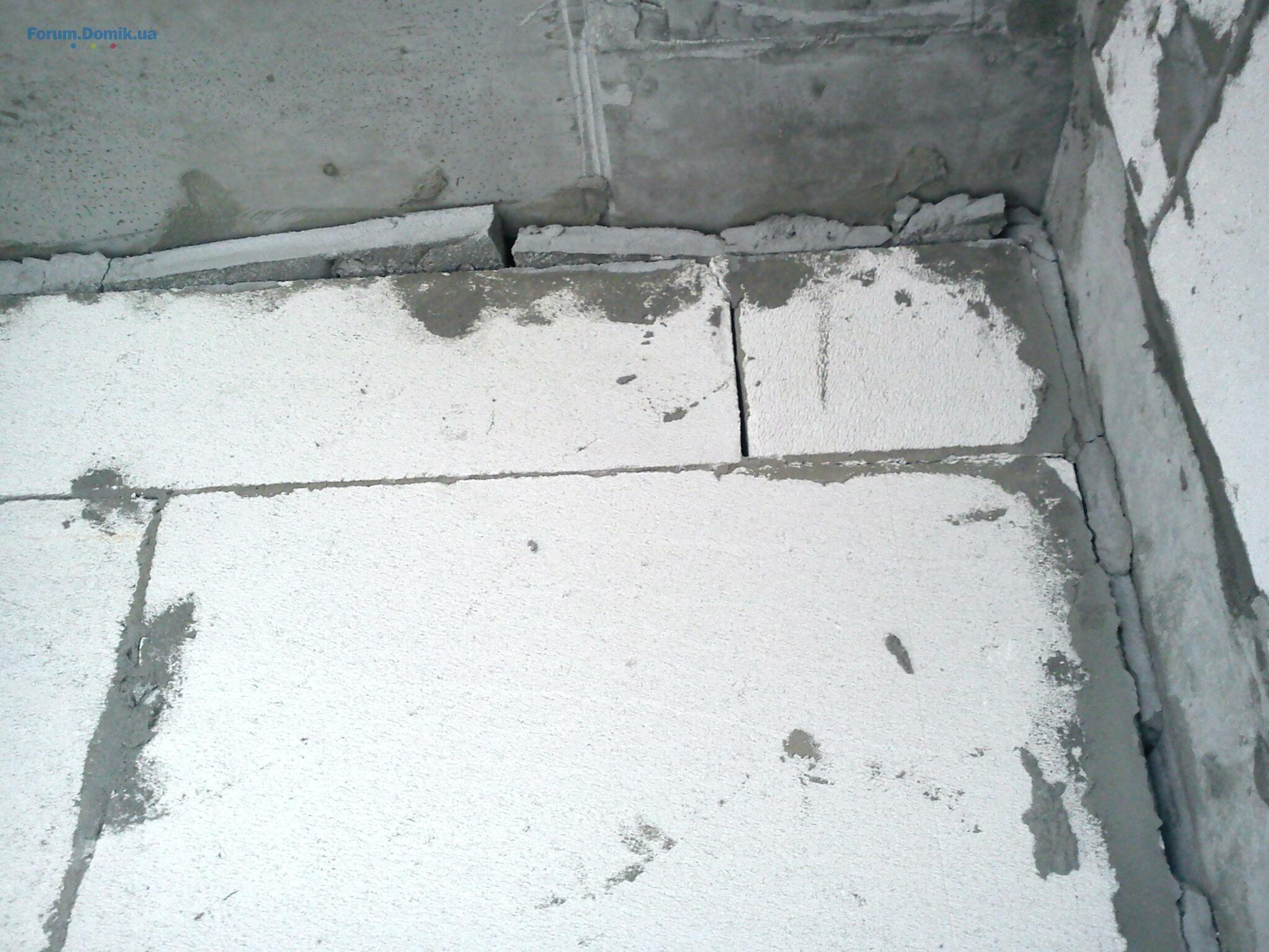

Теперь думаем когда приступать к ремонту и что это такое?
Подскажите у кого-то еще есть такие проблемы?sadaf

Цитата "Nat 27":[attachment=1]DSC00051.JPG[/attachment][attachment=0]DSC00049.JPG[/attachment]Мы тоже подписали акт. Ощущение двойственное. Если не считать мелкие недостатки (регулировка окон, отверстия в стенах и т.д.), то все было бы хорошо. Однако, была обнаружена трещина в стяжке пола маленькой комнаты, идущая от санузла к межкомнатной стене.Стена в свою очередь стоит непрочно, образовались щели между газоблоками, сквозь которые видно что происходит в соседней комнате. Немного придав усилие на стену, она предательски шевелится по всему периметру!![]()
Обязательно нужно было простучать в том месте стяжку. Если есть "бухтение", то нужно раздалбывать в том месте стяжку и производить ремонт. Если нет, просто расшить трещину и заделать заново.
По фото трещина небольшая, поэтому предположу, что проблем не будет.
Касаемо стен. Да, швы между блоков заделаны плохо, но вы все равно будете штукатурить. По поводу "шевеления" стены - хуже, лучше пригласить для консультации строителя с Вашей стороны, который скажет Вам критично "шевеление" или нет.
