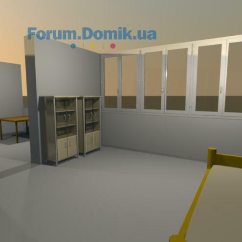

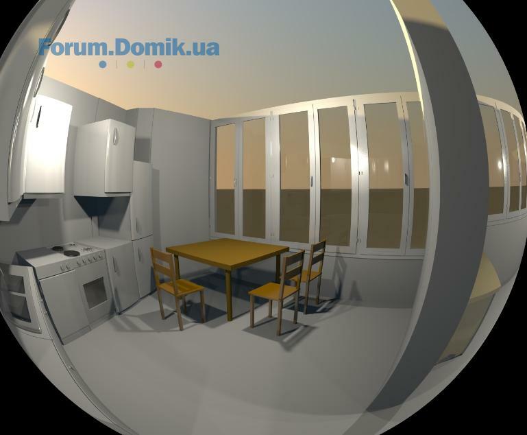

Цитата "yurik1987":Спасибо! Уважаемые соседи, как Вы считаете, толщины парапета в 110мм (без учета утеплителя, штукатурки и краски) достаточно будет, чтоб выдержать блок окон длинной почти 10м?
По прочности может и достаточно, но судя по лекциям Земскова лучше точку крепления рамы в потолок смещать внутрь помещения изза непрочности края плиты путем докладывания изнутри кладки. Но у нас тут монолит, вот тут я точно не уверен, что это необходимо. Если не раскрошится край при монтаже, то кладку можно просто армировать металлическими полосами от края до края балкона (а я хочу его по сути разделить надвое и у меня будет по центру дополнительная точка опоры, так что мне это не актуально). У меня проблема в другом - я хочу убрать часть кладки примерно на треть, уж очень нравятся французкие окна, особенно с таким видом под окном
Вот бы все одновременно так сделали, чтобы фасад индивидуальным видом не портить (yurik1987

Цитата "virkos":По прочности может и достаточно, но судя по лекциям Земскова лучше точку крепления рамы в потолок смещать внутрь помещения
А можно ссылочку? Буду весьма благодарен!
Цитата:а я хочу его по сути разделить надвое и у меня будет по центру дополнительная точка опоры, так что мне это не актуально).
А что именно будет в качестве разделителя? Оконный блок с пластиковым сендвичем вместо стекла?
Цитата:У меня проблема в другом - я хочу убрать часть кладки примерно на треть, уж очень нравятся французские окна, особенно с таким видом под окномВот бы все одновременно так сделали, чтобы фасад индивидуальным видом не портить (
Идея весьма хорошая!) Набрать бы еще единомышленников - оптом будет дешевле)
И у меня сразу встречный вопрос к Вам: что планируете делать с фасадом квартиры? Если убирать, то как поступите с батареями?

Цитата "yurik1987":А что именно будет в качестве разделителя? Оконный блок с пластиковым сендвичем вместо стекла?
Вообще капитальную стену из пеноблоков выложить хотел, как продолжение монолита. хотя в принципе можно подизайнить и стекло с панелью, я не подумал. Собирался что-то типа такого, вложил набросок.
Цитата "yurik1987":Идея весьма хорошая!) Набрать бы еще единомышленников - оптом будет дешевле)
А что дешевле то, кладку положить можно и самому, это как раз не сложно, да и недорого, если заказывать. Если сравнивать с другими работами. Ну или снять, главное чтобы мастер взялся за такой мелкий обьем. Тогда да, если сразу 10 балконов на стояке, можно на мелкую работу специалиста вызвать.
Цитата "yurik1987":И у меня сразу встречный вопрос к Вам: что планируете делать с фасадом квартиры? Если убирать, то как поступите с батареями?
Видимо придется переносить, но в районе бывшего балкона я планировал положил пленочный теплый пол, чтобы догревать в холодную полу + компенсировать перерасход тепла (если не будет теплосчетчика на квартиру).

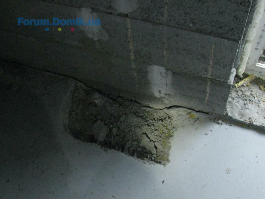

Цитата "virkos":Итак, попал сегодня в квартиру. Это хорошая новость. Плохая - уровень балкона в ровень с комнатой (он уже залит стяжкой), т.е. утеплить не поднимая пол не получится. Но возникла идея договорится з утепление снаружи до покраски, тогда можно вообще не утеплять ничего, если все так сделают, описал вот тут (заодно про провода там и трубы) - //forum.domik.ua/otradny-4-zhitlonvestbu d-ukb-t23030-4400.html#p540151
Спасибо за сознательность сосед внизу!!!
если потолок утеплят 3-х см.ватой,то думаю это более чем достаточно,просто думаю его утепляют,дабы создать товарный вид балкону,не кинут они его голым бетоном,вот и делают по технологии,только используя минимальный слой ваты..
т.к. мы вроде как сознательные соседи,вместе с Юрой с 18-го,то мне можно быть спокойным,вы обое застеклитесь и мне будет достаточно тепло,а то у меня сейчас внизу подо мной застеклён балкон,а сверху нет,думаю было бы теплее,если бы соседи сверху потратились на остекление,но они квартиру сдают,им это не надо...
по проводке,думаю её достаточно,у меня в моём новострое многие курочили провода и покупали "одессукабель",возможно граммульку большего сечения т.е. мощности,зачем это было? я не понимаю!
ЖИ серёзная контора,всё сделано по нормам\гостам,разводка медная,что ещё хотеть? я не думаю её менять
Юре,соседу сверху,на счёт присоединения,я не хочу рассказывать тут все тонкости и мои набитые шишки,как нибудь встретимся на каком-то собрании жильцов и я всё расскажу,обещаю!)))

Цитата "somilitark":Спасибо за сознательность сосед внизу!!!
Не совсем понял в чем тут моя сознательность, но пожалуйста )
Цитата "Сапожник":разводка отопления горизонтальная - "соседей дальше" нет. Все тепло, которое Вы не использовали уходит в обратку. По крайней мере я так понимаю такую систему разводки.
На вас выделен определенный обьем тепла, если вы отберете больше, то во-первых за вас заплатят остальные, во-вторых у тех кто ниже по стояку будут холоднее батареи.
Цитата "Сапожник":А без батареи отопления в кухне, на одних ленточных полах Вы не согреетесь.
Вы неправильно меня поняли, батарея остается, но стандартая + ложится дополнительно ленточный обогрев для компенсации присоединенной площади.
Цитата "somilitark":Юре,соседу сверху,на счёт присоединения,я не хочу рассказывать тут все тонкости и мои набитые шишки,как нибудь встретимся на каком-то собрании жильцов и я всё расскажу,обещаю!)))
Отчего же... я думаю всем интересно тут обсудить, непонятно когда будет и будет ли вообще собрание
Цитата "somilitark":диаметр труб примерно 1.5 см,думаю лучше всего проштробить канал,а вот как расковырять аккуратно ,будем думать позднее))))
Нечего там расковыривать, оно и так все расковыряно, по-крайней мере на данный момент, пока не поставили батареи... блин а перед сдачей могут и залить
