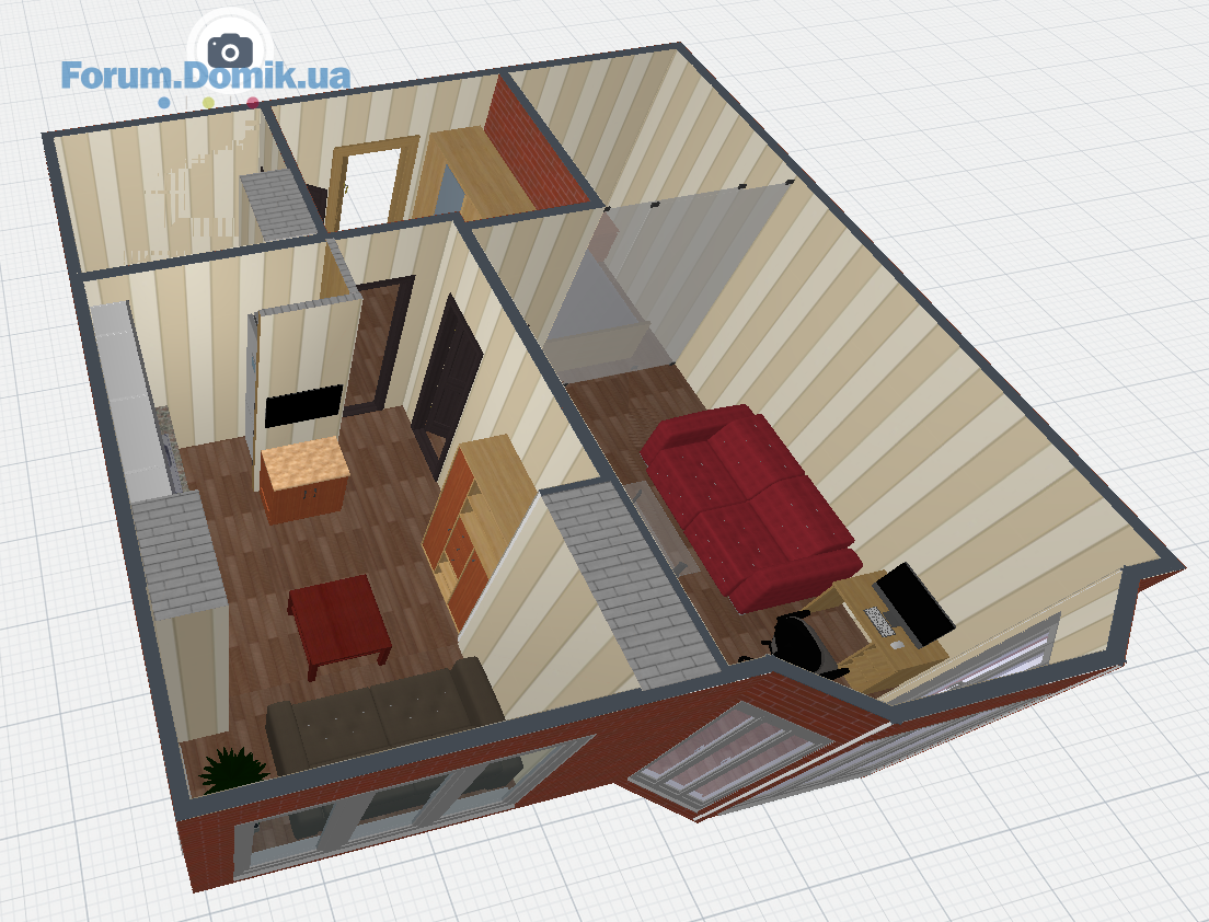

А у нас такая планировка.
Подскажите, пожалуйста, как все уместить - хочу гардеробную, на крайний случай шкаф-купе, нормальную двуспальную кровать, можно мини-гостиную и кухню - гостиную.
Думала поставить кровать в гардеробной, но как дальше планировать - не знаю.
Может у кого идеи есть.
На кухне разрешили снести переход на балкон и она расширится таким образом.

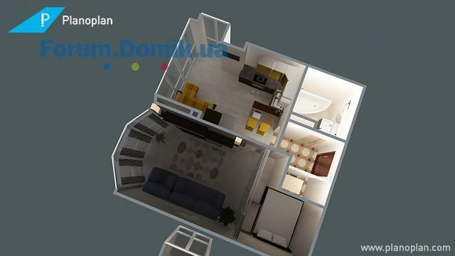

Вот как я себе навизуализировала.
Правда не нравится то, что мало места для шкафа.
Помогите кто чем может!!!)))

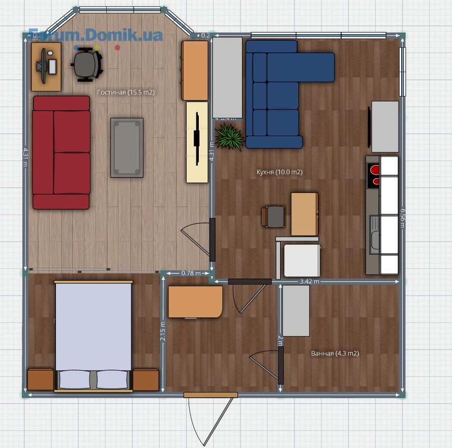

может как то так?
или так

Цитата "natafka1000":Мне кажется, что в шкаф в прихожей все не поместится. Как считаете?
Не знаете сложно ли дверь входную подвигать? И по цене дорого ли.

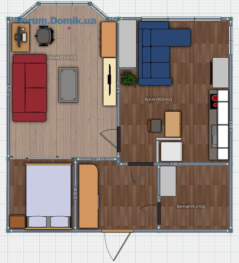

С мебелью можно играться долго..
вот как вариант
Появился доп шкаф в кухне-студии, но исчезла барная стойка.
Для экономии места можно использовать стол-трансформер. Вместо стандартных, использовать складные стулья, которые можно спрятать и т.д.
В кухне напротив дивана я повесил ТВ, под ним узкий комод. Вместо комода можно поставить небольшой стол, за которым может обедать пару человек..

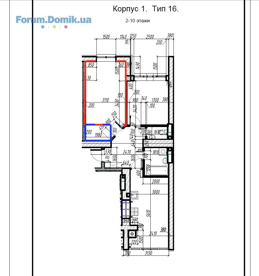

Цитата "masiana":Потрібні поради з приводу перепланування квартири:
Побажання:
1.Гардеробна
2.Кухня-вітальня (бажано з розстановкою меблів, не знаю, куди холодильник поставити)
3.2 спальні
Буду вдячний за цікаві пропозиції дизайнерів, з проектом, що найбільш зацікавить, будемо співпрацювати!
П.С. В реальності в кімнаті лоджії немає, просто вікно)
все ще актуально)))

Цитата "masiana":
все ще актуально)))
Лично у меня идей по кухне-студии нет.. По плану очень неудачная схема с расположением коммуникаций (воздуховодов, канализации, газовые трубы) по левую сторону кухни, а не по правую! Это сводит на нет все идеи!
И не понятно, что это за квадрат с кружком на кухне в районе лоджии?А по гардеробной, мысль проста и банальна:

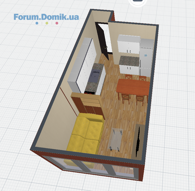

ну тут ніби все ясно..а з кухнею що робити?

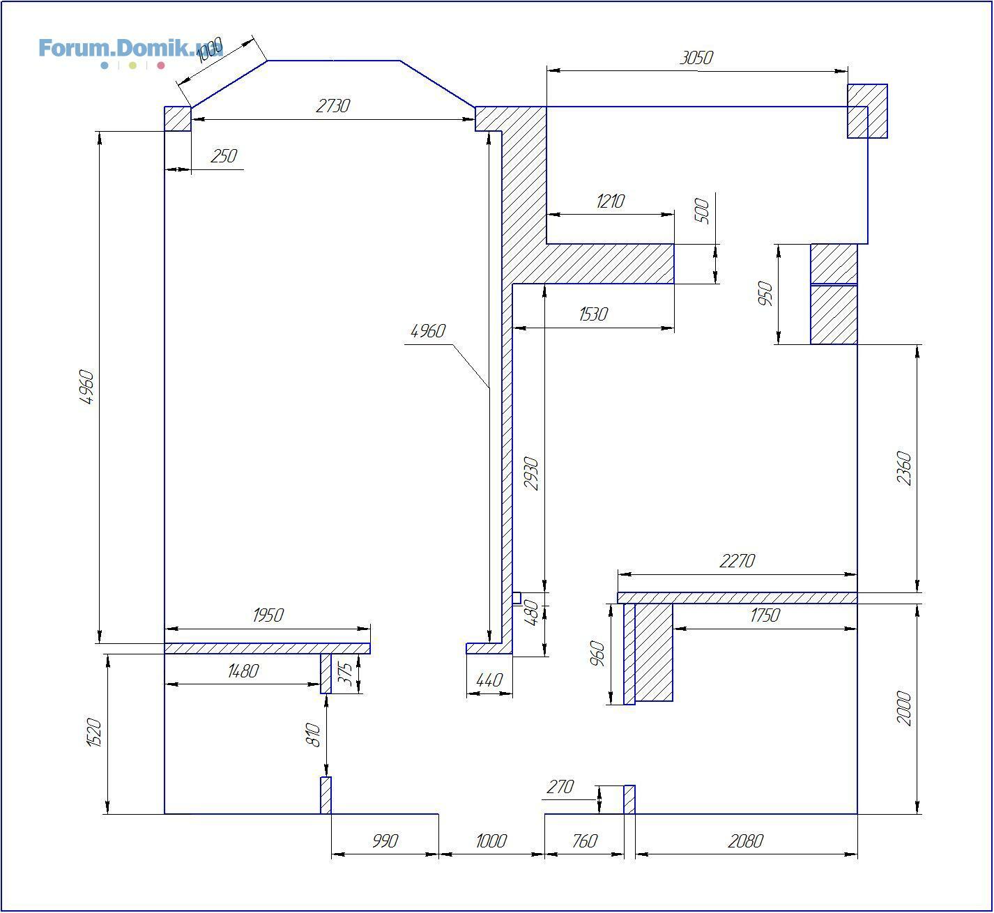

Ну вот примерно Ваша кухня с базовой мебелью в соответствующих размерах!
Дальше уже сами смотрите, на сколько это актуально, что можно еще поставить? Может зонировать стеной с полок.. диван там либо двигать.. Выяснить вопрос с этим злощастным квадратом..
[attachment=0]Screenshot (5).png[/attachment]
біля вікна я б розмістив стіл (вікно на всю стіну і ящики там не поставиш), як варіант зліва від входу розмістити частину робочої стінки+холодильник, а от куди диванчик..
варіант із зонуванням дуже допоміг би, але як тут грамотно виправити "косяки" архітектора?

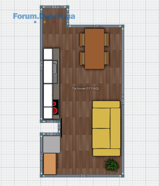

17 июнь 2016 14:04
Цитата "masiana":
біля вікна я б розмістив стіл (вікно на всю стіну і ящики там не поставиш), як варіант зліва від входу розмістити частину робочої стінки+холодильник, а от куди диванчик..![]()
Дело в том, что зона отдыха должна быть не В зоне кухни, а в стороне как бы.. Если посмотрите внимательно, то я напротив дивана ТВ повесил!)) Если там поставить стол, то дивану места нет. Диван стандартный 2м х 1 м, места занимает не мало. Если диван ставить в зоне кухни, то он там как бельмо и смысла не имеет, плюс будет постоянно грязный, жирный от кухни.. Что либо поставить, кроме кухонного гарнитура под стену с выступом не получится, т.к. там этот выступ и все коммуникации. Их конечно можно перенести под другую стену, но это очень геморройно и дорого!.. Поэтому вижу зону гостинной только ближе к окну.
Было бы хорошо еще, если бы этот выступ можно было убрать, нужно уточнить. Ну и с квадратом разобраться)

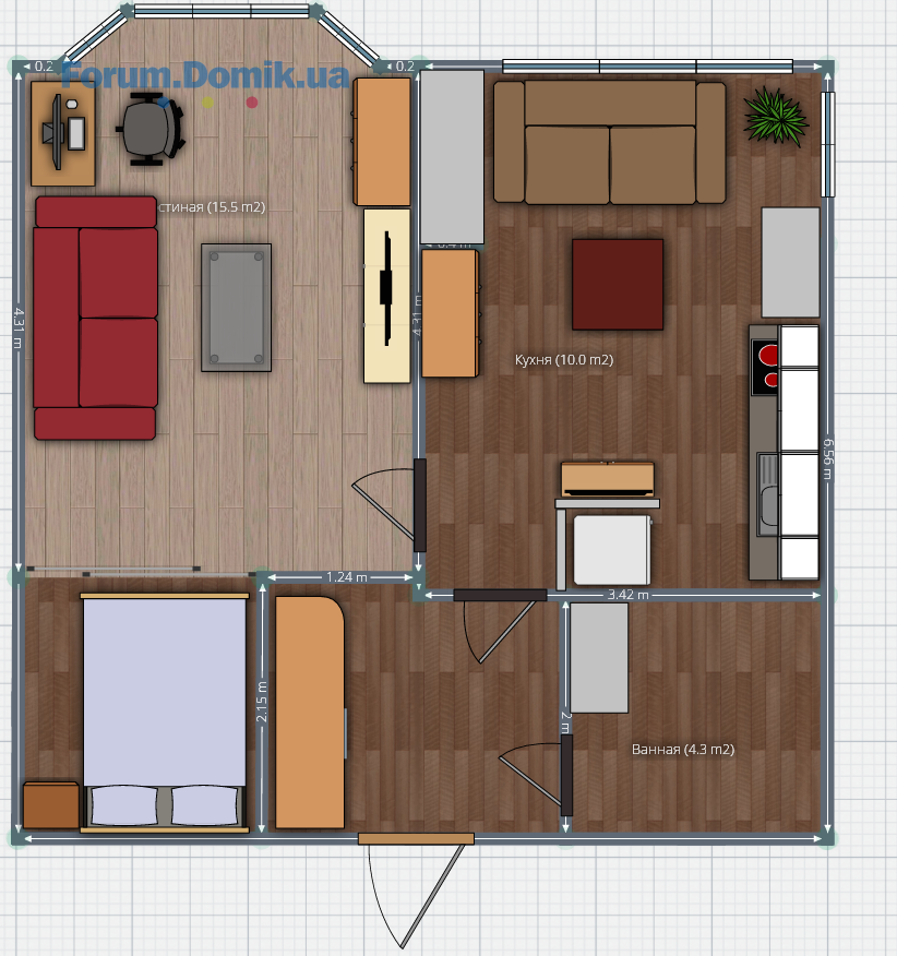

Если выступ убрать, то можно как то так..
