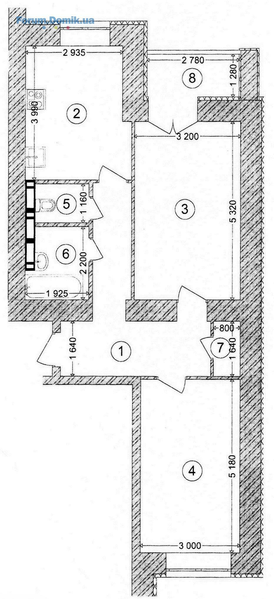

Добрый день!
Прошу помощи с идеями в перепланировке двушки. Необходим проход из кухни (2) на балкон, комната 3 планируется как спальня, комната 4 как комната для подростка. Кухню хочется сделать как кухню-гостинную с телевизором и диваном, может быть за счет уменьшения любых соседних комнат, кроме санузлов. Напротив санузлов хотелось бы встроенный шкаф, хотя бы неглубокий, кладовку тоже хотелось бы увеличить.
Заранее спасибо.
Заранее спасибо.
План квартиры

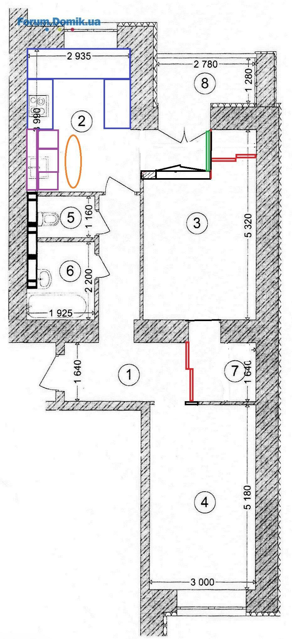

Заранее спасибо.
Планировочное решение: чтобы сделать приемлемую планировку по вашим требованиям и сохранить удобное передвижение по квартире, было решено перенести предполагаемую спальню в зону кухни. Тем самым получили удобный подход к двухспальной кровати. Единственное, нужно будет под мойкой разместить насос для отвода сточных вод. Санузлы поменяны местами для удобного размещения ТВ. Кладовка увеличена.
Возникнут вопросы - обращайтесь.
Это теория и калькулятор площадей. А практика говори о том, что когда вы ляжете спать то наверху еще будут передвигать стулья по плиточному полу и бить отбивные, при том , что в смежной квартире через стену и через этаж тоже будет кухонная зона.Похоже на геморой.
Идея интересная, но как сделать сток воды от кухонной раковины к стояку, который находится возле вытяжки в санузлах?
Существует куча звукоизоляционных материалов, для комфортной жизни человека.Я не считаю это такой большой проблемой.
Подвод и канализационные стоки воды к мойке, под полом. Принудительная канализация - насос для отвода сточных вод, размещается под мойкой.
у нас под стяжкой лежат трубы для подвода воды к батареям и подвод воды тоже там. Т.е. опасно делать углубления в стяжке. Заливать новый слой стяжки по всей квартире как то не хочется.
Да нужно подводить и заливат. Такая особенность такой планировки.

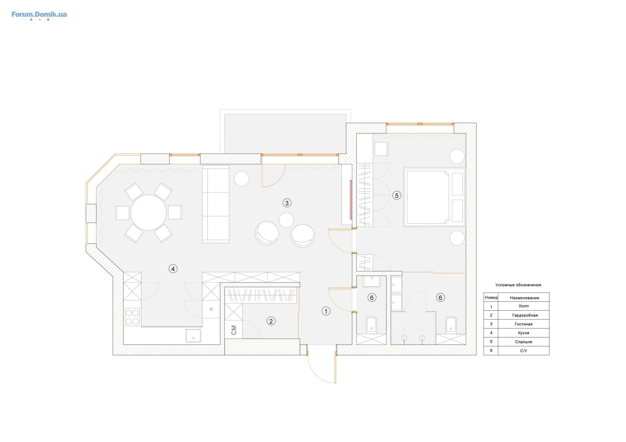

Добрый день, Роман.
Возможно, Вам будет интересен такой вариант. Для более тщательной проработки нужна обратная связь (Ваши требования к кухонному оборудованию, сантехнике, гостевой зоне, спальной зоне и т.п.) Обращайтесь.
Design studio
10
02 ноября 2015
21 фев 2017 10:10
Заранее спасибо.
Роман, добрый день.
Возможно, Вам будет интересен такой вариант. Для более тщательной проработки планировки мне необходимо знать Ваши требования к гостевой, спальной и кухонной зонам. Обращайтесь.

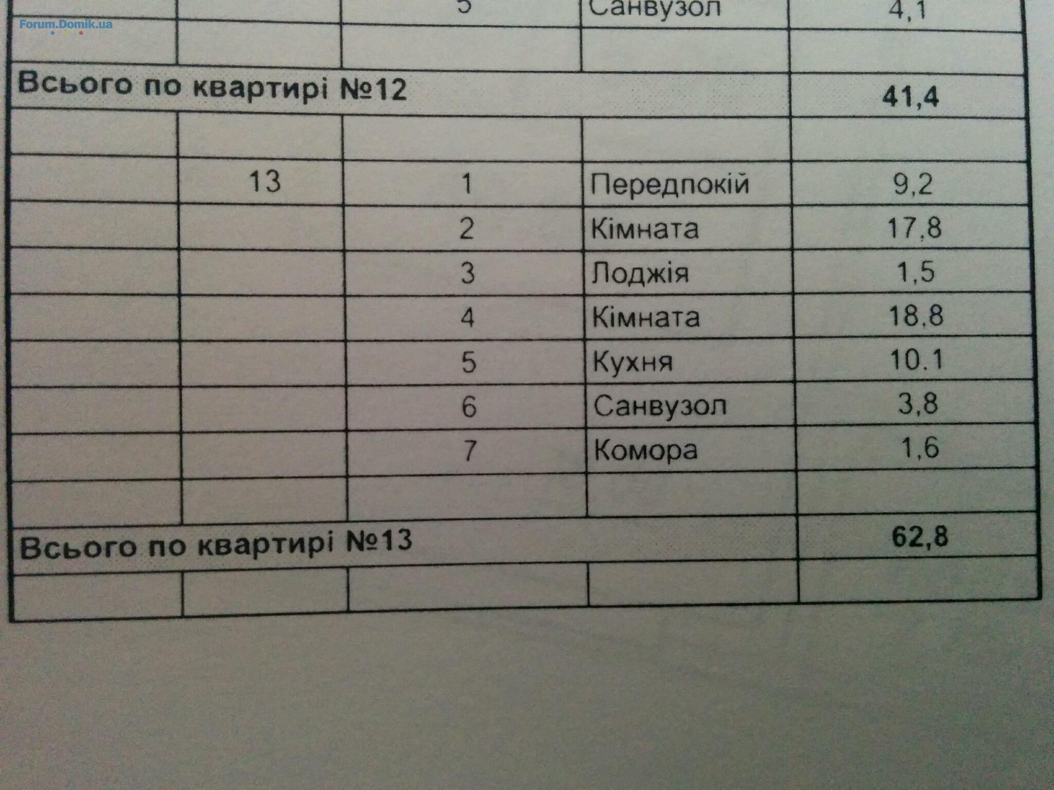

sum41
s
16
08 сентября 2016
21 фев 2017 14:38

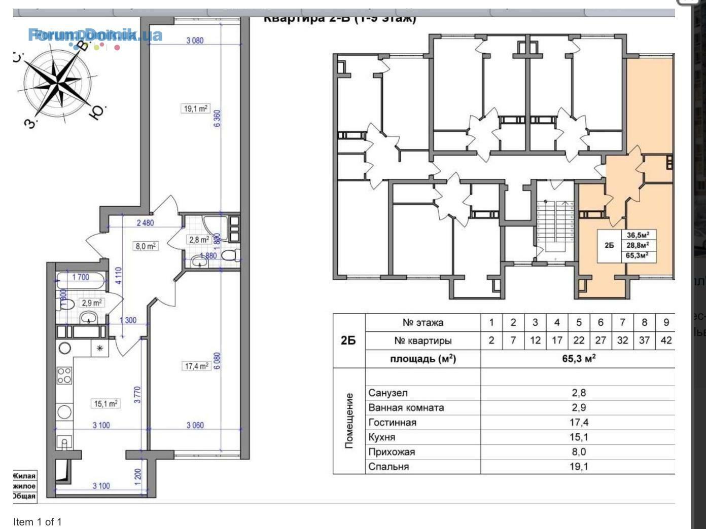

Проблемне планування(мало вікон).
Добрий день, можливо хтось допоможе вирішити проблему перепланування двохкімнатної квартири, побажання - окрема спальня, окрема дитяча-вітальня(диван з телевізором ) і вітальня.
Від ідеї зробити в центральній кімнаті вітальню-кухню, поки відмовились, так як думаємо, що буде багато проблем з каналізацією. Якщо комусь цікаво фото наших нереалізованих планів нижче.

21 фев 2017 15:10
Цитата " Design studio":
Роман, добрый день.
Требования к зонам
Кухня – техника : холодильник, посудомоечная машина, варочная поверхность, духовка, микроволновка, м.б. если будет - место морозильная камера, телевизор. В кухне проводим вечером основное время, поэтому желательно чтобы при приготовлении и приеме пищи был виден телевизор, или просто посидеть на диване посмотреть какой-то фильм, футбол и т.д.. Когда гости – нужно место для раскладного стола, если кто-то вдруг остается на ночь – диван должен быть как спальное место. Семья программистов – нужно небольшое рабочее место (лучше в кухне, если нет - то в спальне, а еще лучше и там, и там).
Спальня – большая кровать 2м ширина, шкафы для одежды или гардеробчик небольшой, должна быть максимально отдельной комнатой на случай если кто-то остается на ночь в кухне. Хотелось бы чтобы осталась возможность сквозного проветривания (м.б. не полностью заделывать вход, который в изначальной планировке)
Санузлы - обязательно раздельные, в туалете - небольшой умывальник и место для кошкиного туалета, в ванной – ванна, умывальник, стиральная машина, минимальный шкафчик, бойлер (или в ванной или в туалете).
Общее для квартиры пожелание – минимум полочек, открытых ниш и других пылесборников. Напротив санузлов или в коридоре хотелось длинный шкаф для хранения всяких хозяйских мелочей, расходников, бытовой химии, обуви, пылесос, гладильная доска и прочее. Ну или несколько таких шкафов, кладовок и т.д. Есть велосипеды – их тоже надо куда-то пристроить, думаем что на стене в кладовке или крайний случай на балконе.
Спасибо

Design studio
10
02 ноября 2015
22 фев 2017 16:18

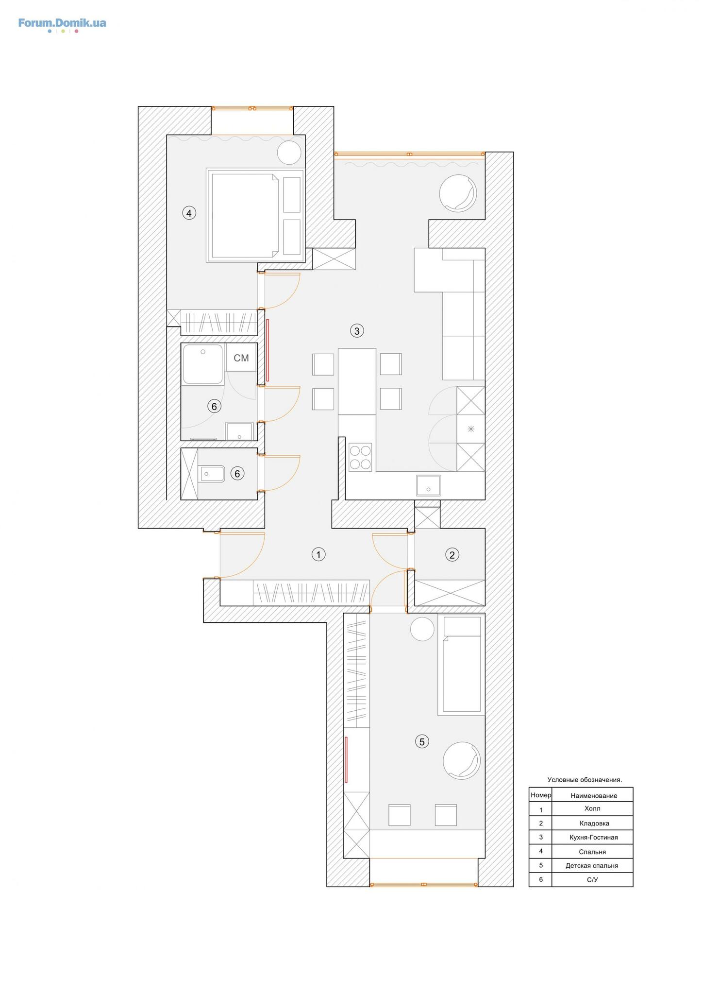

Требования к зонам
Кухня – техника : холодильник, посудомоечная машина, варочная поверхность, духовка, микроволновка, м.б. если будет - место морозильная камера, телевизор. В кухне проводим вечером основное время, поэтому желательно чтобы при приготовлении и приеме пищи был виден телевизор, или просто посидеть на диване ...
Предлагаю рассмотреть этот вариант. Кровать 2х2, есть встроенные шкафы внутри спальни и напротив дверей санузлов. Оставить изначально существующую дверь в спальню вполне можно. Что касается стеклянных перегородок - существует огромное количество решений для подобных спальных зон, в том числе бюджетных. Оборудовать рабочее место можно возле балкона.
Также у нас образовалась вместительная зона хранения в коридоре. Хранение велосипедов, особенно если Вы часто их используете и допускаете такое смелое размещение
), успешно реализуется прямо на стене в коридоре справа от входной двери(крепежей существует множество). По санузлам: бойлер отлично станет над инсталляцией в туалете. В ванной умывальник, стиральная машина, шкаф - все легко размещается. Нужно отдельно обсуждать, прячем ли стиралку в шкаф или под столешницу и т.п. моменты. По кухне вариантов размещения на самом деле тоже много. Пока предлагаю пару. Размещение верхних шкафчиков, их форма, размер или их отсутствие в принципе - все это требует детального обсуждения. И прилагаю грубые 3Д картинки для Вашего восприятия объемов пространства.
), успешно реализуется прямо на стене в коридоре справа от входной двери(крепежей существует множество). По санузлам: бойлер отлично станет над инсталляцией в туалете. В ванной умывальник, стиральная машина, шкаф - все легко размещается. Нужно отдельно обсуждать, прячем ли стиралку в шкаф или под столешницу и т.п. моменты. По кухне вариантов размещения на самом деле тоже много. Пока предлагаю пару. Размещение верхних шкафчиков, их форма, размер или их отсутствие в принципе - все это требует детального обсуждения. И прилагаю грубые 3Д картинки для Вашего восприятия объемов пространства. Design studio
