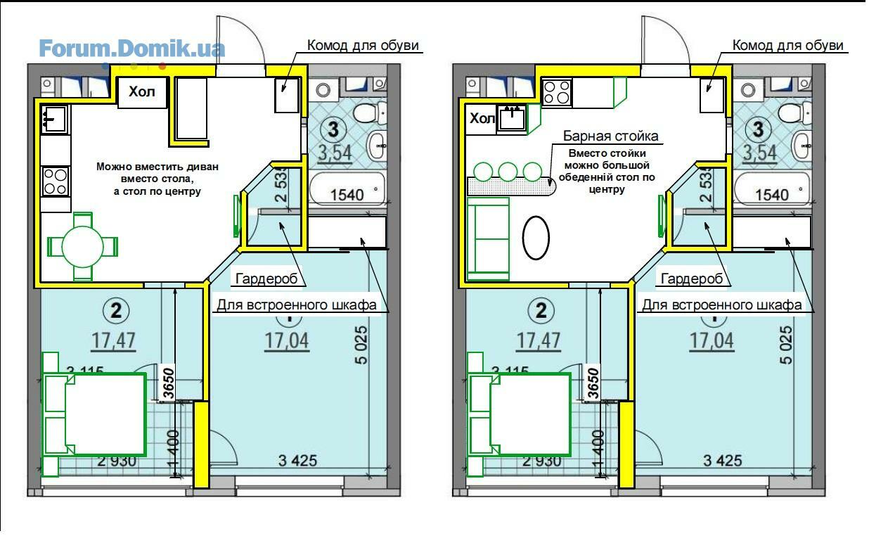

Цитата "LMV":[attachment=0]6.jpg[/attachment]
Спасибо за ответ, понравилась ваша идея с гардеробом, как вы думаете,неплохо будет, если не весь шкаф убирать из прихожей , а оставить часть для ниши в которой будет встроенный холодильник?
ANDRIY7
67
30 августа 2015
15 фев 2017 07:23
Цитата "LMV":
Я так понимаю Вы имели ввиду не раздельный а совместный су, тогда цель ясна), потому как сейчас они у Вас и так раздельные.
Если так то прикладываю пару вариантов.
[attachment=0]8.jpg[/attachment]
[attachment=1]7.jpg[/attachment]
Спасибо большое!
Идея отличная, но есть нюанс, любая преграда будет резать пространство и гостиная будет казаться меньше. Все зависит от того что еще планируете впихнуть в комнату.

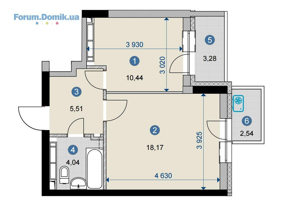

Цитата "Bubi":Добрый день. Интересует Ваше мнение по перепланировке квартиры. В частности, есть план кухню (№5) совместить с гостиной в комнате (№3), перенести дверной проем, и, соответственно, сделать детскую вместо кухни. Предполагается прокладка вентканала от кухни до главного вентканала в ванной. В идеале еще хотелось бы разместить в комнате (№3) и обеденный стол, и мягкий уголок в районе окна с журнальным столиком.
Буду благодарен за идеи и подсказки. Спасибо.
[attachment=1]Plan_2-B.jpg[/attachment]
Не уверен что правильно все понял, наверно так - кухню перенести в комнату три и объединить с холом, вариант легко осуществим технически, но есть другие нюансы, как человеколюб, замечу что кухня (3) которую Вы планируете сделать детской полностью ориентирована на север что для детской не допустимо, темно, ни единого лучика света еще и сырость с годами..не знаю я бы свое чадо так не поселил. И если о законности (но она мало кого сейчас интересует) то переносить мокрое помещение над сухим нельзя. Если нужно увеличить гостиную зону, вариант прикладываю, но картинка очень кривая, так что это набросок не очень точный.

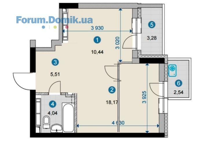

Всем привет!
есть такая планировка (картинка 1)
какие есть варианты улучшения планировки (рационального использования пространства)?
з.ы пока придумал сделать так (картинка 2)

2х4 это не комната для жизни(
Какие задачи должна решить перепланировка для вас?
кикер
254
29 июня 2016
19 фев 2017 12:46
хочу отделить спальню
сделать кухню-гостиную

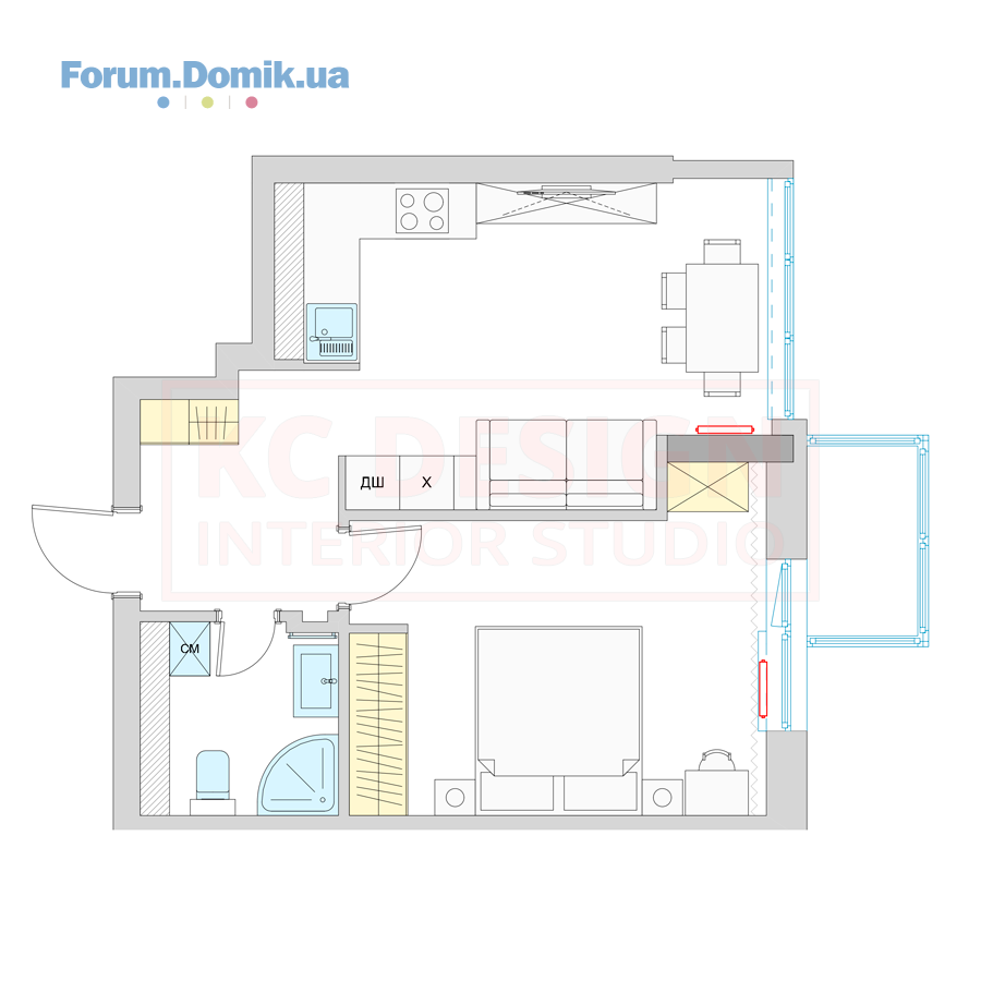

В рамках законности и рациональности можно разделить так, лоджию присоединить. Получиться около 18 м2 кухня-гостиная и 15 м2 спальня.

19 фев 2017 21:07
Получается примерно вот так.
кикер
254
29 июня 2016
19 фев 2017 21:18
классно) спасибо) А Ваше мнение относительно санузла, стоит ли разделять ванную/туалет?
kc-design
Ветеран
1 644
22 сентября 2015
19 фев 2017 21:24
У вас там места на разделение нет.

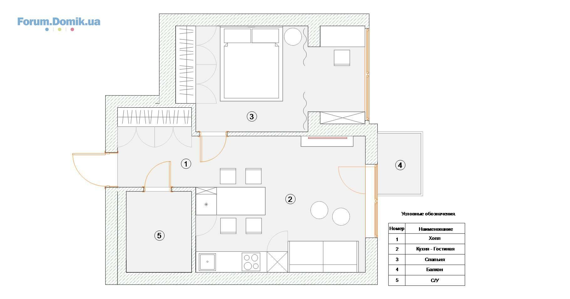

Вот такой, вариант планировки. По стенам, особых изменений нету, кроме, соединения балкона. Кухня с гостиной, была перенесена в большую комнату, для удобного ,свободного, размещения мебели. Сан узел остался как в оригинале.

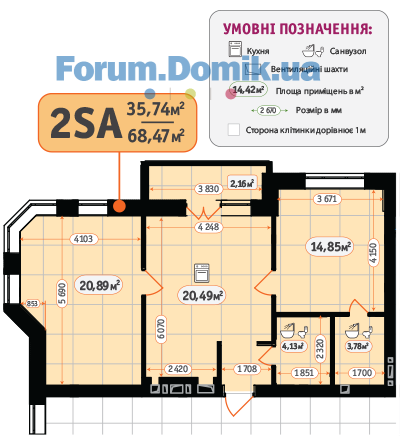

Добрый день.
Ув.форумчане и профессионалы своего дела, предложите пожалуйста свои варианты наиболее рационального использования данной площади.
За ранее спасибо!
За ранее спасибо!
karsen
134
12 марта 2015
20 фев 2017 09:31
Кикер, КС-дизайн ВАм предложил(а) довольно приемлемый вариант. Но так как Вы хотели бы разделить санузел,значит приватность для Вас на первом месте. Поэтому позволю себе вмешаться. Если Вы все-таки еще уменьшите спальню по своему изначальному предположению,сделав отступ от ванной в 1.5-1.7м, то получите небольшую гардеробную комнату,где найдеться место для пылесосов, гладилок,чемоданов и прочих полезностей, убранных с глаз долой. И при этом "рано утром" никто не будет искать у тебя над головой в шкафу свои любимые вещи.При этом гардеробная послужит дополнительной звукоизоляцией со стороны ванной как Вашей ,так и соседних этажей.И на предложенной схеме я бы перенес холодильник ближе к мойке,чтобы сократить дневной пробег и выдержать правило кухонного треугольника в 1.2 метра.
Я не есть последняя инстанция,делюсь наблюдениями пережив уже не одну перепланировку в своей жизни...
