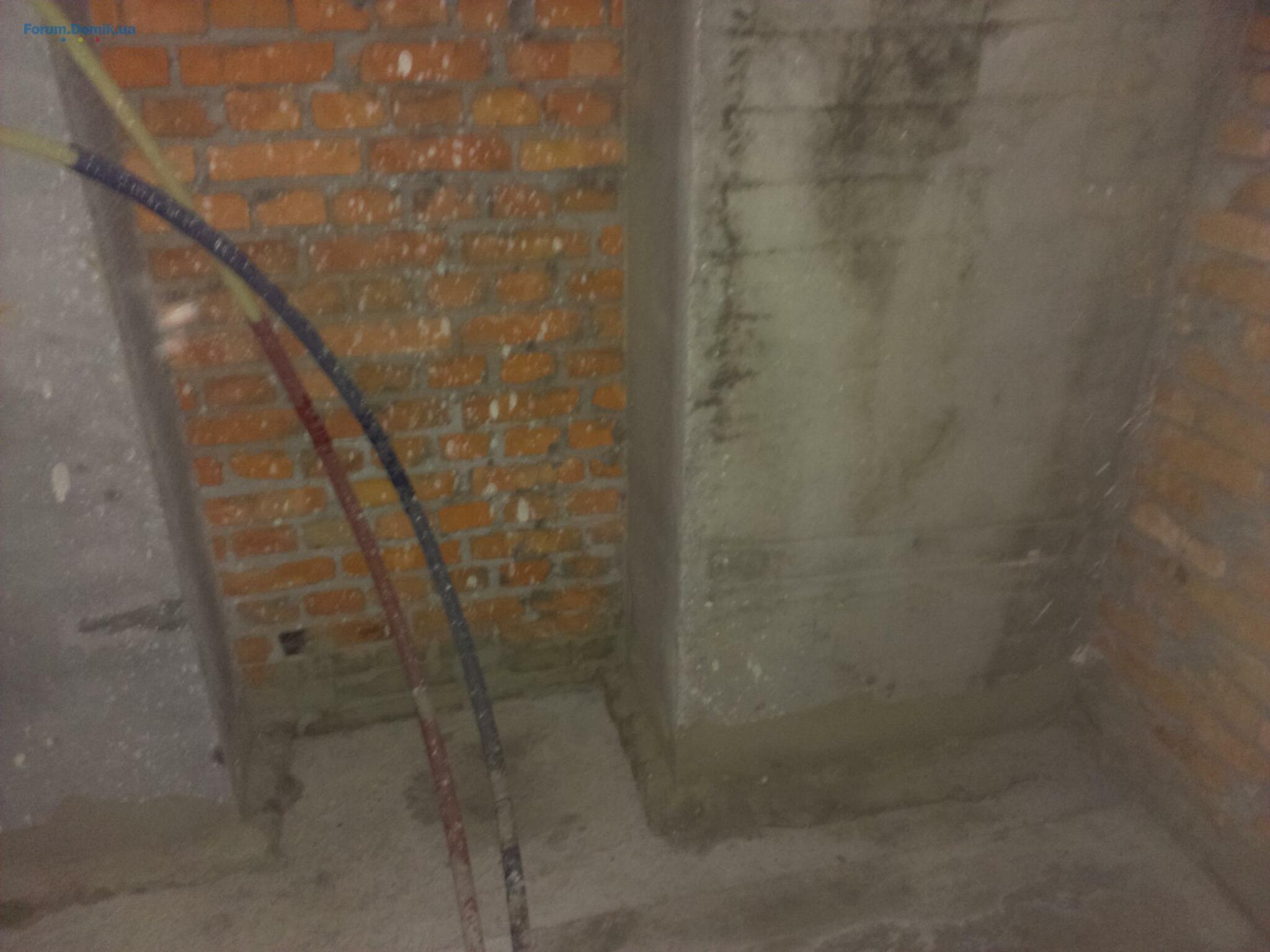

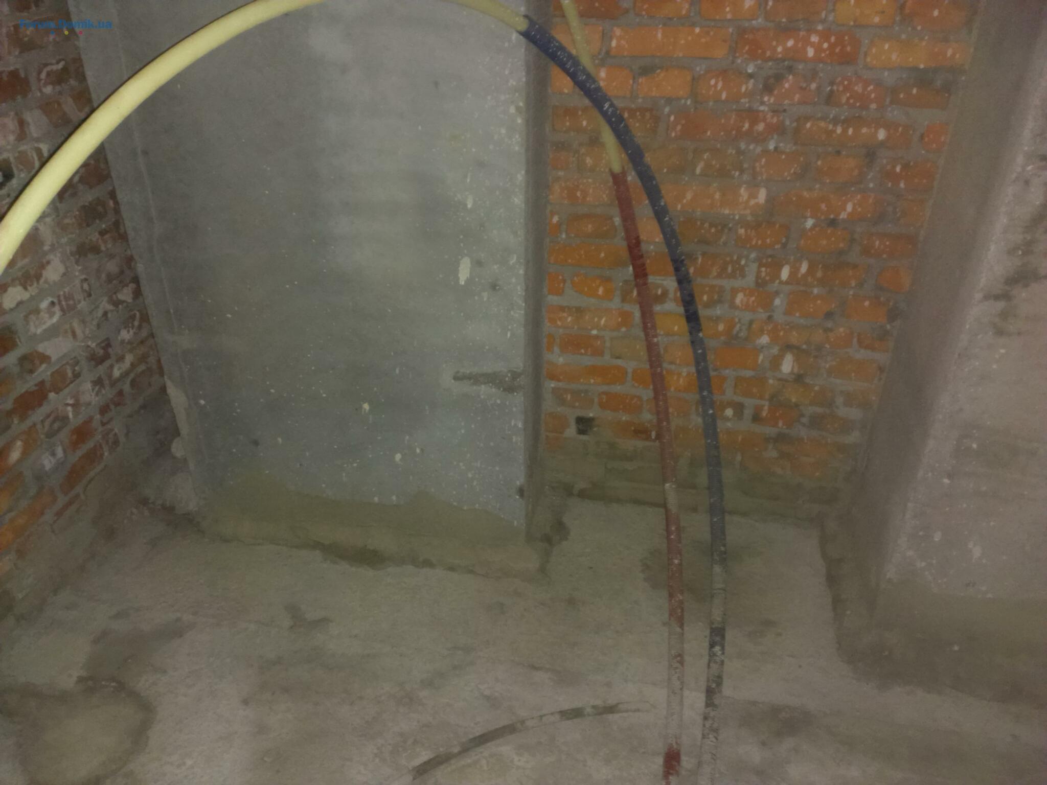

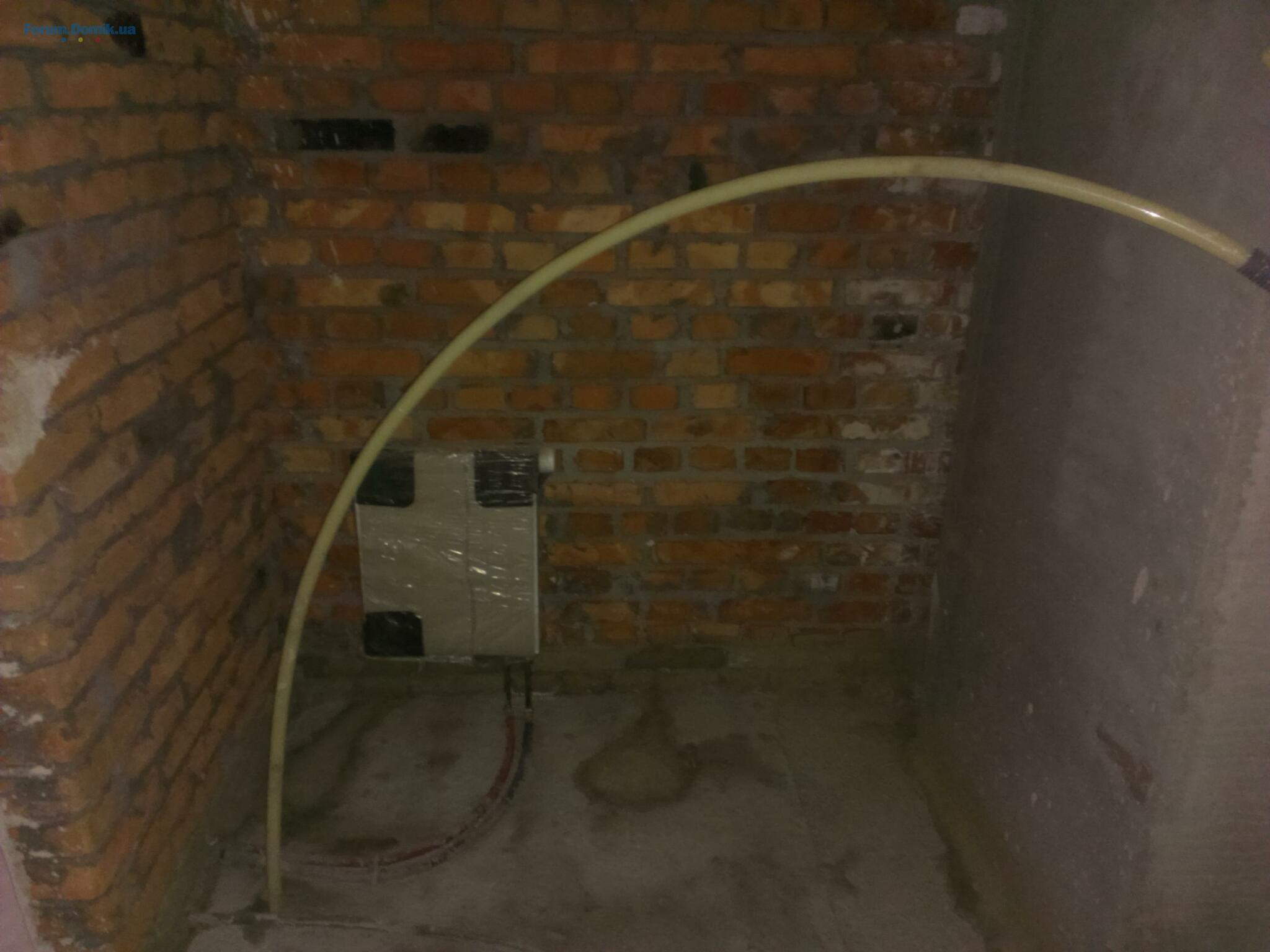

Подскажите, пожалуйста, кто из знающих, на фото в санузле, на полу, есть гидроизоляция, или нет?
Заранее, спасибо!

Здесь еще и стяжки нет, открыты трубы отопления. Гидроизоляция делается после стяжки,разводки водопровода, канализации - перед укладкой плитки.https://youtu.be/_pcPa9IYxTQЦитата "___Andrey___":Всем, привет!

Та стяжку сделали. Но теперь нужно понять, чем мне грозит, если трубы воды в стяжке, как отопление.
У соседа снизу будет дождь, а я и не замечу, или на фото, все-таки, гидроизоляция от застройщика?
Выглядит вроде как чем-то замазали... Может это гидроизоляция? Что было бы логично, так как застройщик говорит что гидроизоляция есть и на полу ж трубы отопления.

В любом случае, на гидроизоляцию от застройщика я бы особо не рассчитывал. Водопроводные трубы системы рехау (кан)? Сантехники испытания делали? Если да, то беспокоится нечего, производитель дает гарантию 50 лет.
