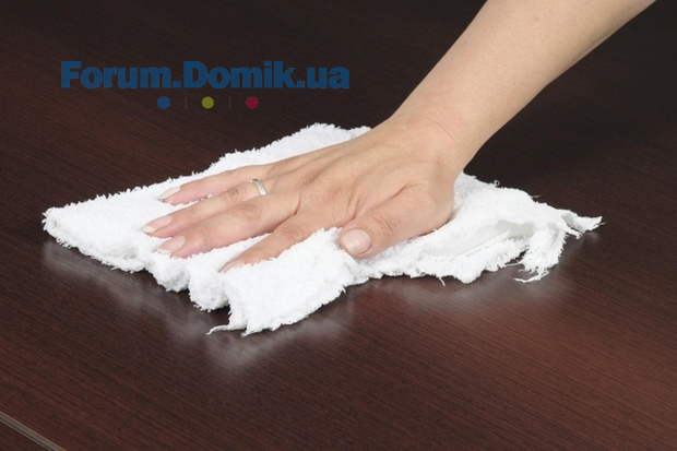

1. Удалите жир и грязь
С поверхности ламинированной мебели нужно смыть все загрязнения и обезжирить ее. Используйте растворяющие жир моющие средства, тщательно ополосните и протрите ламинированное покрытие, высушите его салфеткой.

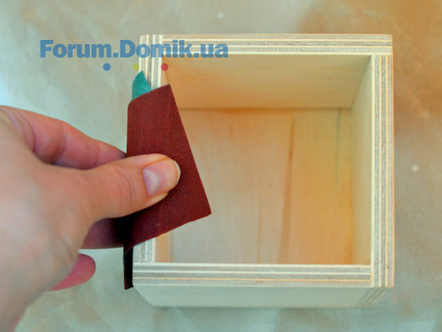

2. Создайте шероховатую поверхность
Покрытие на современных ЛДСП и МДФ сделано из ПВХ, и поэтому, как и любой пластик, плохо смачивается даже водой, не говоря о краске. Для лучшей адгезии (сцепления слоя краски со слоем ламината) нужно обработать поверхность самой тонкой наждачной шкуркой («нулевкой»). Лучше всего работать в респираторе – пыль от слоя ламината очень вредна.

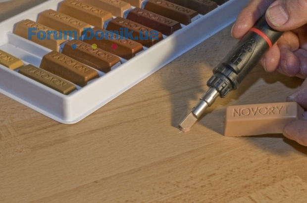

4. Заделайте трещины
Пункт необязательный, но многие из тех, кто успешно перекрасил мебель из ЛДСП, жалеют, что не воспользовались шпаклевкой перед покраской. Заполнять вмятины и царапины рекомендуется двумя способами: либо с использованием латексной шпаклевки, либо с помощью составов на основе эпоксидной смолы (есть даже советы по использованию гелькоута).
В любом случае после шпаклевки необходимо еще раз прогрунтовать и высушить поверхности.

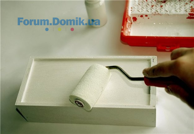

5. Краска: какую выбрать и чем наносить
Для перекраски поверх пленки ПВХ подходят алкидные эмали и полиуретановые краски – лучше всего купить специальный лакокрасочный материал с пометкой «для мебели», чтобы не нарушить общую экологию квартиры. Эпоксидные эмали обычно дают неплохой результат, но слишком долго сохнут и сохраняют запах. Есть много сообщений о домашней перекраске МДФ и ЛДСП акриловыми латексными составами – при условии использования специальной грунтовки (иногда даже в два слоя).
Для малярных работ мастера рекомендуют велюровый, а не поролоновый валик небольшого размера – он окрасит поверхность ровно, аккуратно, без лишних пузырьков воздуха. Если вы решили покрасить ваши полки или фасады в два слоя, дайте полностью высохнуть первому слою.
Углы и труднодоступные закоулки обрабатывайте кисточкой со скошенным краем.
Профессиональный подход – окрашивание с помощью краскопульта с расходом краски от 60 до 200 граммов на квадратный метр. Диаметр сопла и давление придется рассчитать самостоятельно с учетом вида краски.

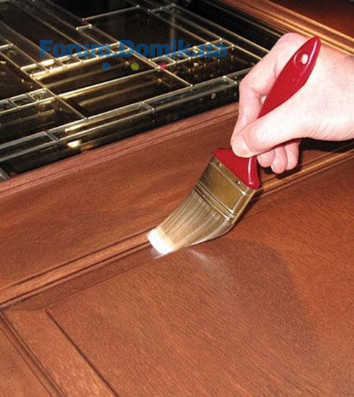

6. Лаковый финиш
Если вы перекрашивали фасады гардероба или кухонного шкафа – то есть детали мебели, которые подвергаются большому износу – есть смысл покрыть окрашенную поверхность лаком на водной основе. Он защитит краску от внешних воздействий, царапин и истирания. Правда, есть опасность, что лак пожелтеет с годами – но ведь вы уже знаете, как снова перекрасить вашу мебель!
6. Лаковый финиш
