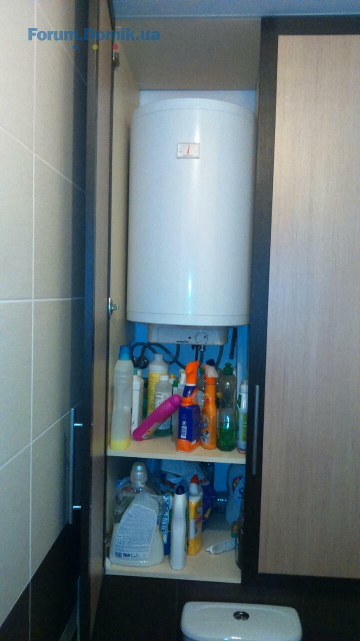

Не понимаю всеобщей обеспокоенности по поводу ниши на кухне. Закладываете нишу полнотелым кирпичом со стороны кухни, предварительно демонтировав кладку из пеноблока со стороны санузла - получаем идеальную нишу для установки бойлера и пару полезных полочек. К закладке ниши следует подойти серьезно - полный 80 литровый бойлер весит килограмм 120.

Бойлер на 80 литров размера slim это 36 см ширины.

Обычный Горенье 80л в проеме 46 см(ниша 92см).

Рационально использовать можно только со стороны санузла,со стороны кухни ничего толкового не получится особенно в районе нижних секций.
