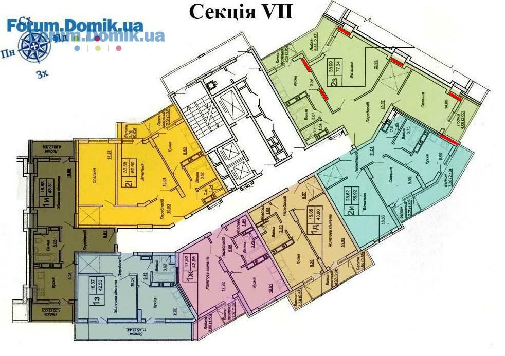

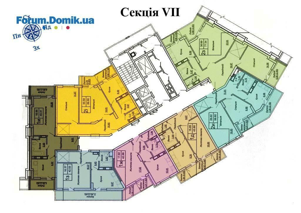

7 секція, знайшов план на сусідньому форумі
7 секція
virkos
v
Ветеран
1 294
18 ноября 2014
12 ноя 2015 10:43
Вот ваши несущие стены с уверенностью на 99%.

Цитата "virkos":Вот ваши несущие стены с уверенностью на 99%.
на ці я погоджують бо там моноліт точно

Цитата "sbogdans":
судячи з картинки яку я заскріншотив ще коли в них на сайті були планування то так, але я можу і помилятись тому як писав раніше потрібно перевірити вживу..., хочеться дуже помилятись
Между балконом и кухней нет несущей стены, так, что все получится
Shalena
37
09 августа 2015
12 ноя 2015 11:12
Абсолютно верно указаны несущие стены , я у строителей внутри спрашивала
