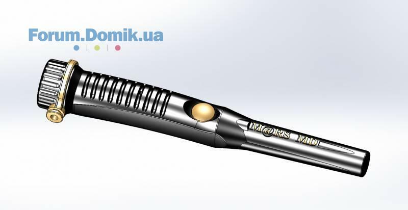

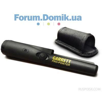

Начали делать ремонт, сейчас стоит задача на поиск проводки в стенах, так чтобы не отрывать обои и плитку. Друзья подсказали купить пинпоинтер, он до точности миллиметра определить где проводка. Вот такой лайфхак))

Любопытно, но что же делать если у тебя дом панельный? А в кирпичном идет между рядами армосетка. Так что такой игрушкой вы не чего не найдете, в нем нету дискриминации метала и будет пищать на все. Для этих целей есть специальный прибор к примеру (Беcконтактный детектор напряжения UNI-T UT-12A) который определяет присутствие электричества, а не метала и стоит по божески до 300грн. А не ваше ноу-хау за 100$
