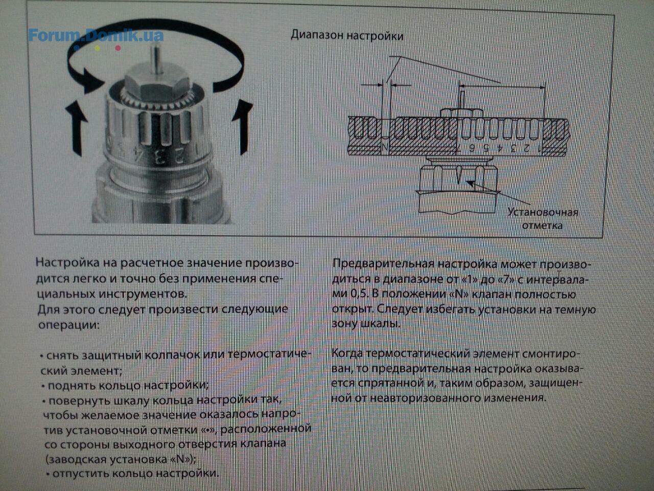

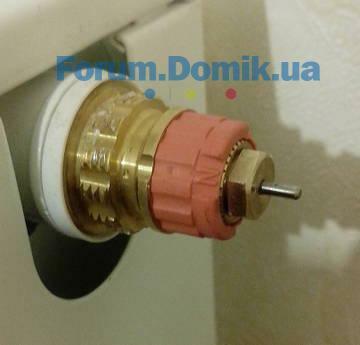

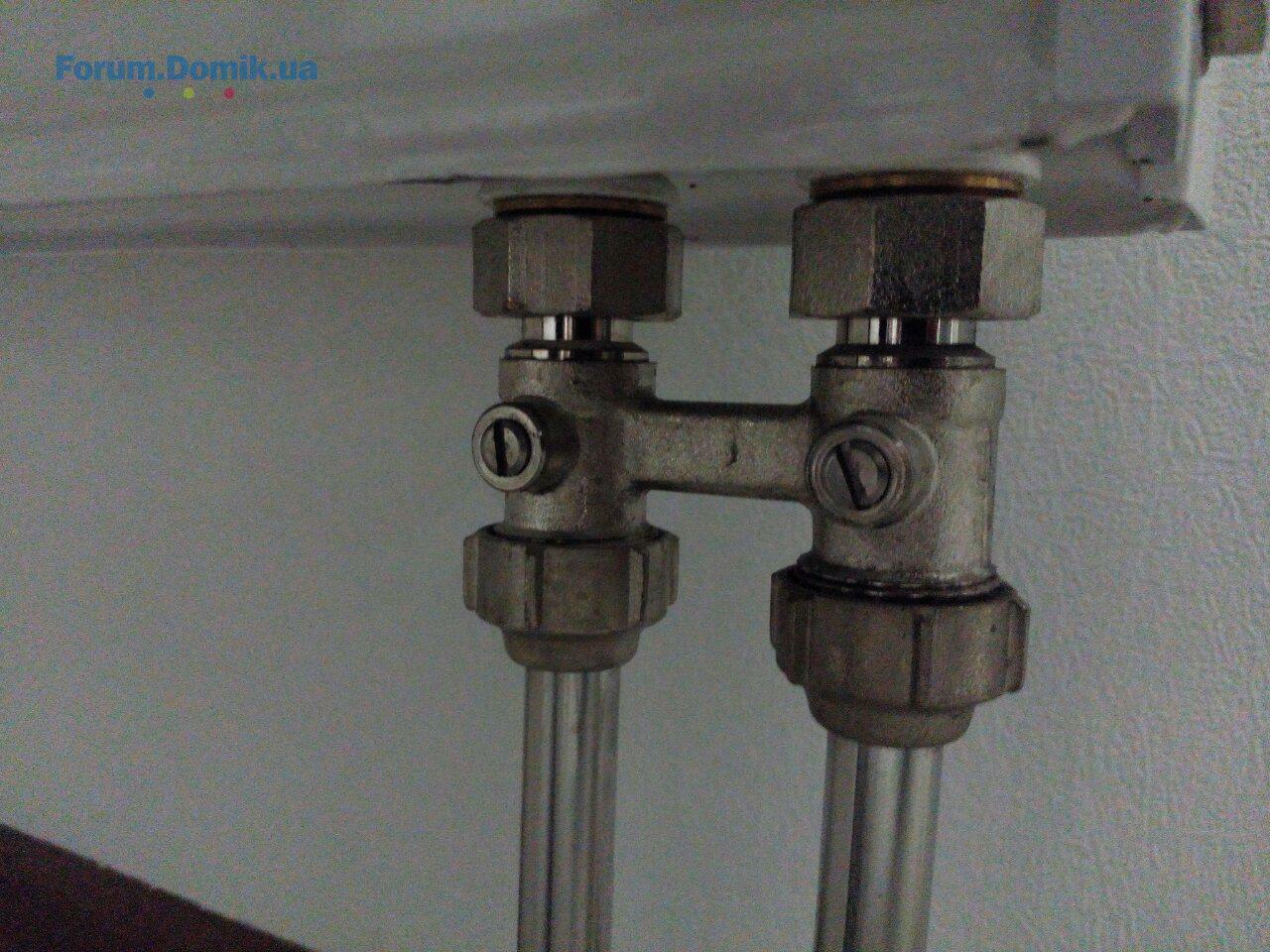

Цитата "Severina":
холодные вообще. уже приходили 3 раза сантехники, говорят, что воздуха нет и все, что могли они сделали. на этаже вентиль открыт
Трубки вход\выход в батарею теплые или холодные?
Как вариант нужно проделать:
1. Травить воздух
2. Снять регулятор температуры и поставить по черточке клапан на "N" и обратно установить регулятор
3. Перекрыть поток воды в батарею, слить с нее воду(там литров 7-8) закрыть клапан обратно, набрать в батарею воду, стравить воздух снова - должно помочь)
Если все эти махинации не помогают, и вы по стояку не одни такие, то надо что бы ЖЕК вызвал контору которая запускала отопление в подвале дома...
1. Травить воздух
спасибо, все это делали. ходила в ЖЕК, вроде как должны вызвать контору) сантехники говорят весь дом жалуется, но на форуме по ходу одна я)) поэтому и спросила
