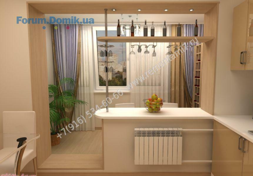

А що там уявляти? Ставите барну стійку замість підвіконника, а сам підвіконник не трогаєте, так як він являється несучою конструкцією.
Перша картинка в інеті як приклад.
ЗІ: передбачаючи Ваше запитання зразу зазначу, що особисто я раму залишаю та стіне не виношу
Приклад об'єднання.

Хай би підключився хтось з архітектурною оствітою. На мій "хлопський розум" - навіть якщо просто зняти балконну раму, то "несучіть" підвіконника як конструкції порушується: сам він вже не зовсім є несучою стіною. У комплеуті з балконною рамою - то зрозуміло (сама опора, розподіл ваги і т.д.)

таке точно б в голову не прийшло
я бачила, що підвіконники зносять, тому вирішила уточнити

Та хто Вам признається, що зніс несучу частину конструкції під підвіконником?

То-то ж і воно!!!
По Україні уже було кільканадцять гучних справ обвалу будинків після подібної "реконструкції"....

демонтаж балконної рами не впливає на несучу конструкцію. і сама по собі балконна рама навантаження стін на себе не приймає
у меня эта фотка как образец на рабочем столе)
