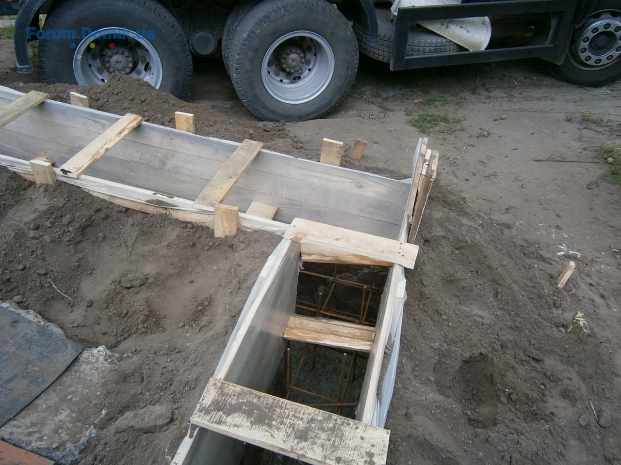

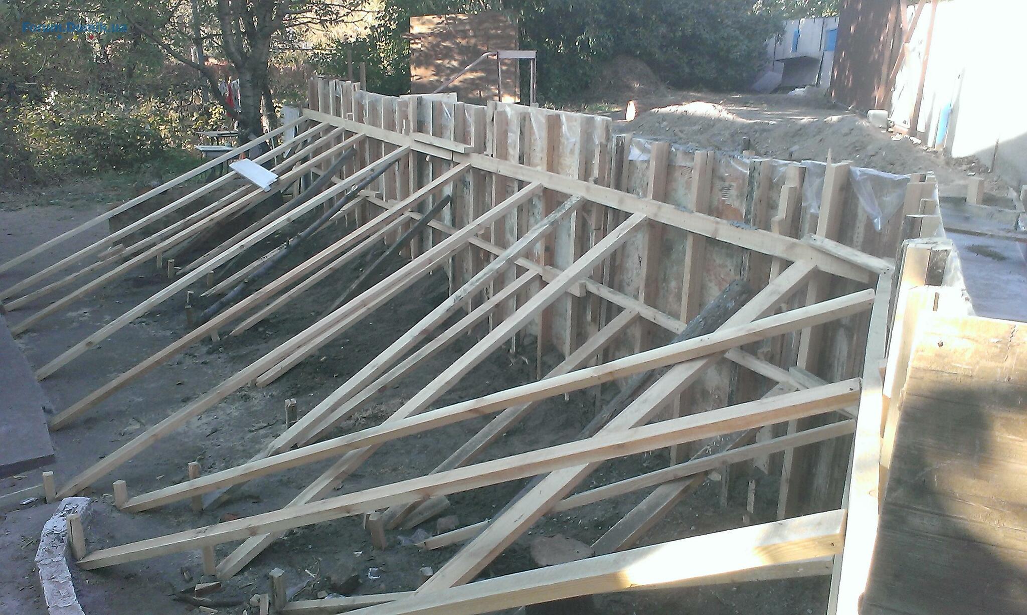

Да не всегда дешевле выходит, просчитывали. Если на неделю взять, на совсем маленький объём, то может быть. если же на больший срок, то нередко лучше купить доски или ЮСБи и многократно использовать. Чаще всего берём доски, оббиваем плёнкой, а уж после всех бетонных работ они идут на кровлю или на другие хозяйственный нужды.
