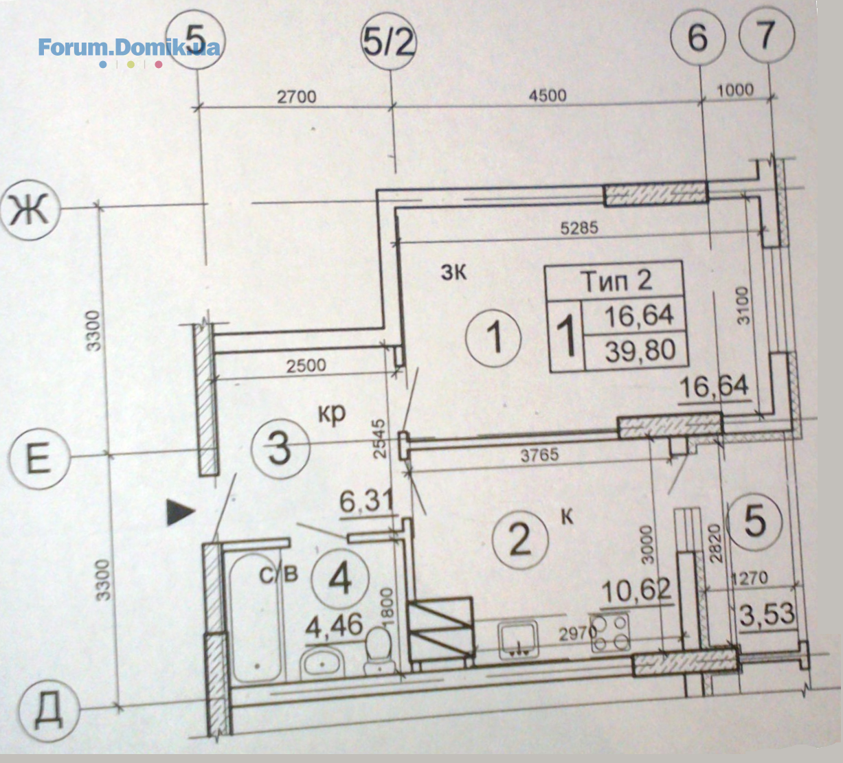

Обсуждаем варианты ремонта, обустройства, перепланировки и т.д. и т.п..
У кого какие мысли для эффективного использования пространства есть?
Так а че в них обсуждать ? Планировка простая как двери. В корридоре угловой шкаф. На кухне возле вент.шахты холодильник, кухню возможно продлить убрав балконную стену.

Да, на первый взгляд так и есть:
1) Стоит ли оставлять балкон? А если оставлять, то нужно 100% менять металопластиковый блок, чтобы дверь стояла посредине. Тут может есть вариант с соседом напротив поменяться базовыми от застройщика стеклопакетами.
2) Разделять ли санузел.
3) Что делать с выступами монолита в комнате, как обыграть перепад стены.
P.S.: Картинку с подробными размерами добавлю позже.
Может есть такие что и студию хотят сделать
1) ну кому балкон нужен тот его оставляет.
2) а зачем его разделять?
3) выбрать обои в полосочку или в цветочек.
Немного криво, но посмотреть можно.
Планировка

Цитата "Z1Zu":
[attachment=0]Планировка.png[/attachment]
ооо. а я все думал кому нравится туалет в комнате...
А где там туалет в комнате?
Санузел объединен и в коридоре возле кухни.

туалет соседа прямо под комнатой и все будет зависить от того из чего будет стена. вариантов не много - газоблок, газоблок на ребро, 2 кирпича. опять же что будет под той стеной - шкаф или спальное место.

Цитата "dacha_rus":туалет соседа прямо под комнатой и все будет зависить от того из чего будет стена. вариантов не много - газоблок, газоблок на ребро, 2 кирпича. опять же что будет под той стеной - шкаф или спальное место.
Ну не туалет, а ванная, если сосед туда точек не перетянет под стенку. Стена должна быть с гидроизоляцией. Думаю газоблок. Толщина стены такая как и наружная без утеплителя. Не думаю что в этом варианте большой минус. Мне больше не нравиться как поставили вентканалы на кухне.

Цитата "Z1Zu":Стена должна быть с гидроизоляцией. Думаю газоблок.
В санузлы газоблок и силикат не ставится. По СНИПу.
Гидроизоляция стен не делается :)
- у санвузлі та у ванних кімнатах – гідроізоляція з цементною стяжкою;
Это имееться ввиду пол?:)
Тогда думаю два кирпича, если по снипу гизоблок не положен. Так как трам кирпич и газоблок только на фото.

Цитата "dacha_rus":опять же что будет под той стеной - шкаф или спальное место.
У меня в любом случае туда шкаф-купе на всю стену напрашивается.

Цитата "Z1Zu":Фото
Кто придумал что делать с выступами? Выступ со стороны дверей на 20см. Со стороны окна на 5-6см. Тот что напротив этого выступает на 2 см. А на кухне вент.шахта громадная = 100см х 80см.

Объединить кухню, а в прихожей сделать гардероб-кладовку на 3м2.

не очень хорошая идея, т.к. холодильник будет мешать спать
разве что что-то мега-тихое.
