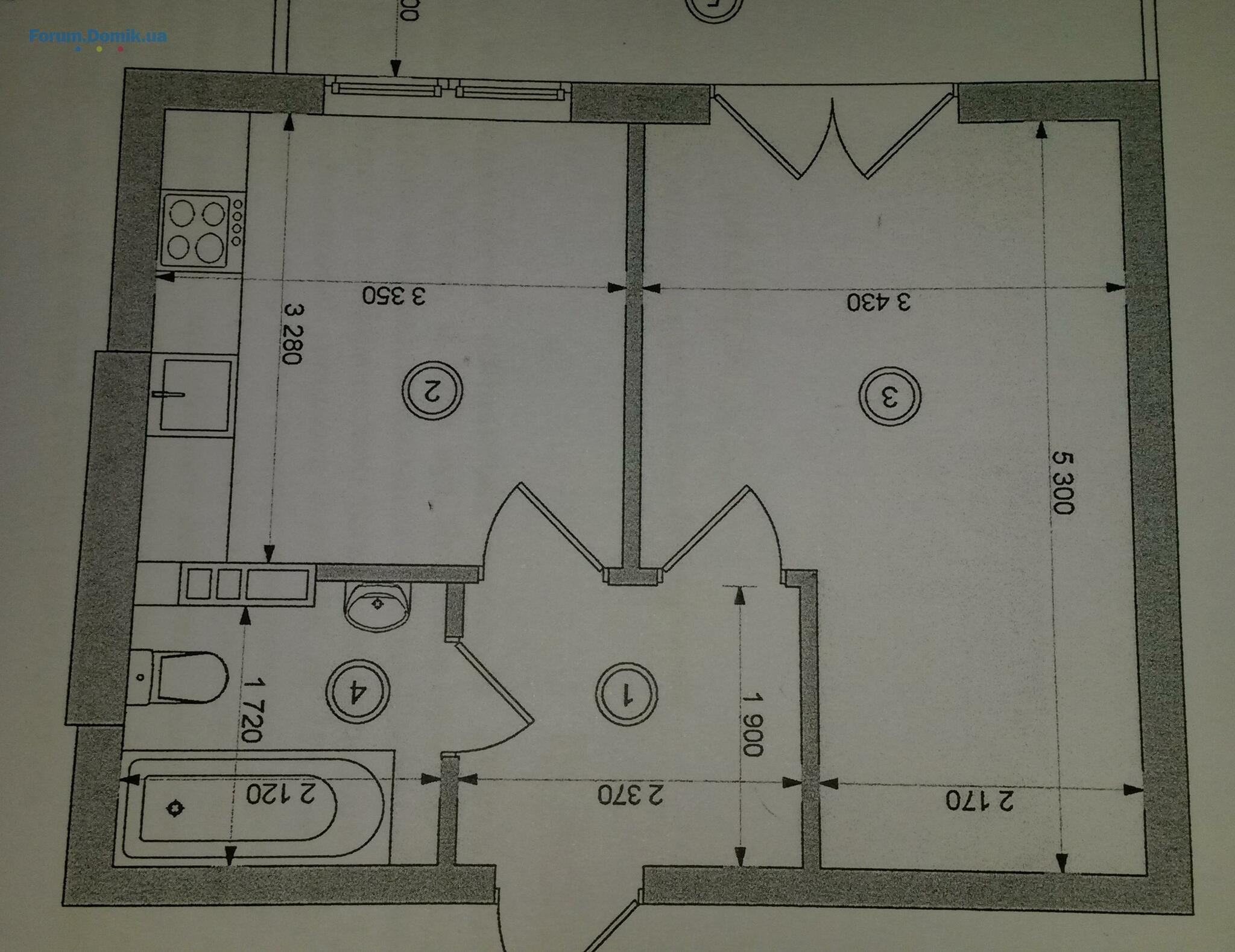

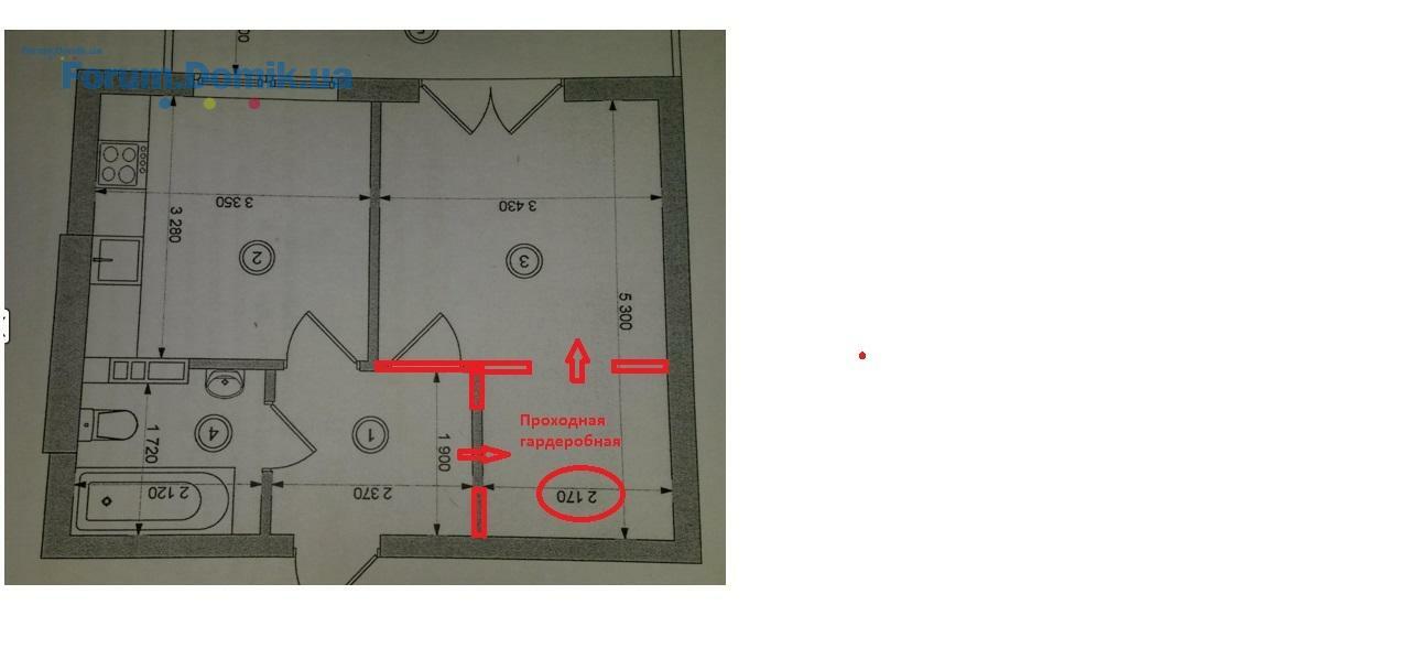

Вот как бы стены, вот как бы комната с кухней (как я ее вижу)
Немного теряюсь с вопросом: где поставить шкаф-купэ.

Цитата "Shewon":Вот как бы стены, вот как бы комната с кухней (как я ее вижу)
там где стрелочка 2170. и запрятать его в цвет стен. как гардеробная получится благодаря такому углу

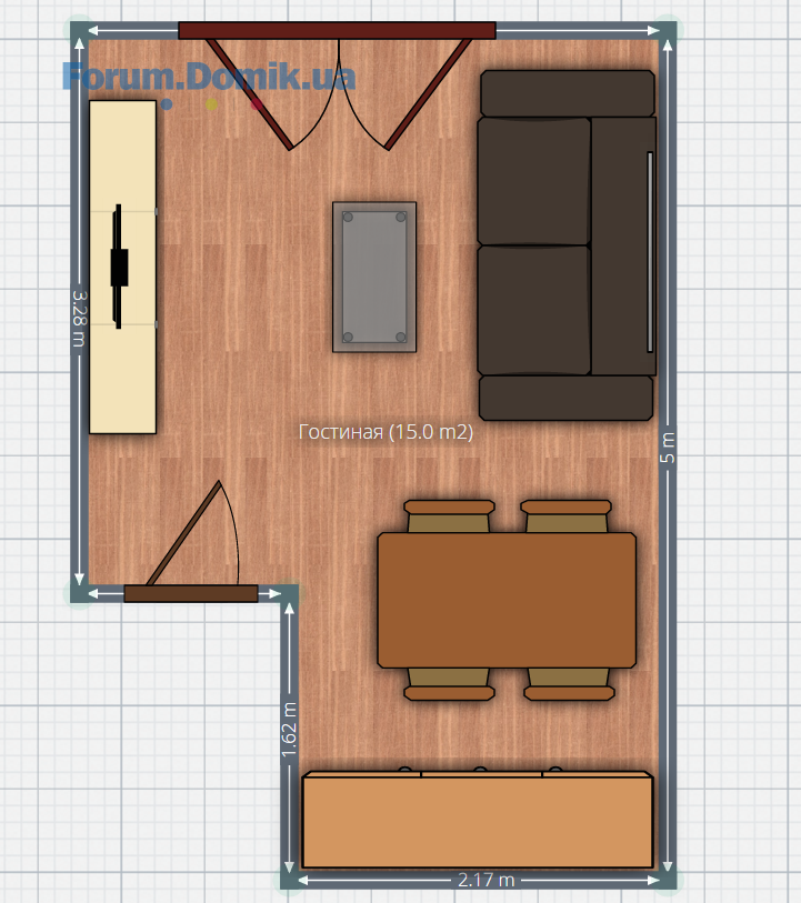

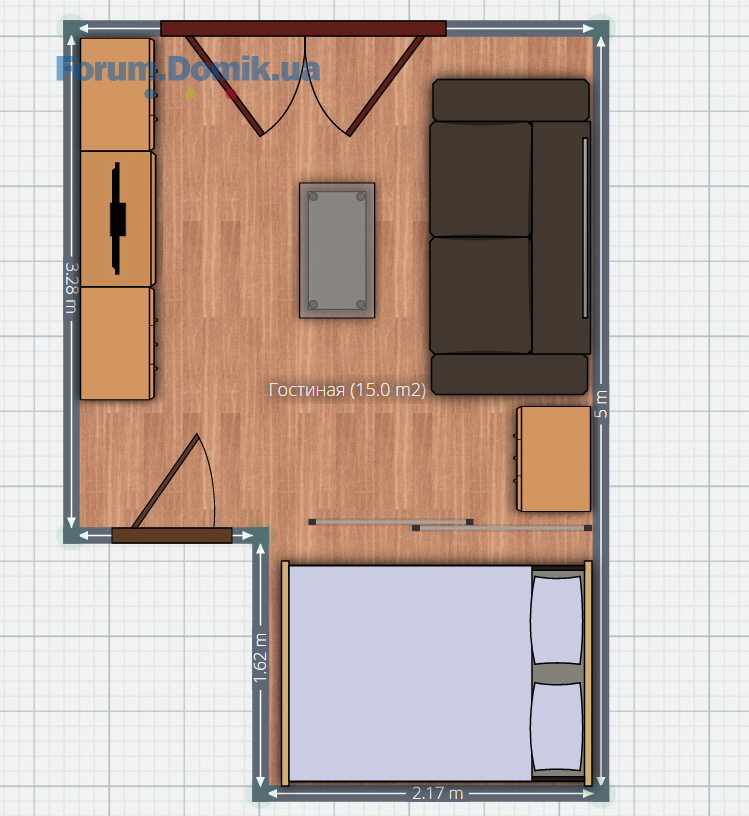

Пару вариантов без сноса стен.

Цитата "Shewon":Первый вариант ужасен, второй вариант в задумке у застройщика изначально.
Мой вариант мне больше нравится,
но вопрос звучал иначе: где разместить гардеробную (шкаф-купэ)?
У меня идея сделать ее проходную, то есть с прихожей зашел, переоделся, в комнате вышел![]()
Шо скажете?
Ужасен тот, который со столом?
Если честно, я не совсем понял, как и зачем Вы собираетесь проходить сквозь шкаф-купе, поэтому, предлагаю в развитие моей идеи, с учетом переноса стен, еще один вариант.
Но при нем придется не только сносить часть стены, но и переносить стену между гостинной и холом.

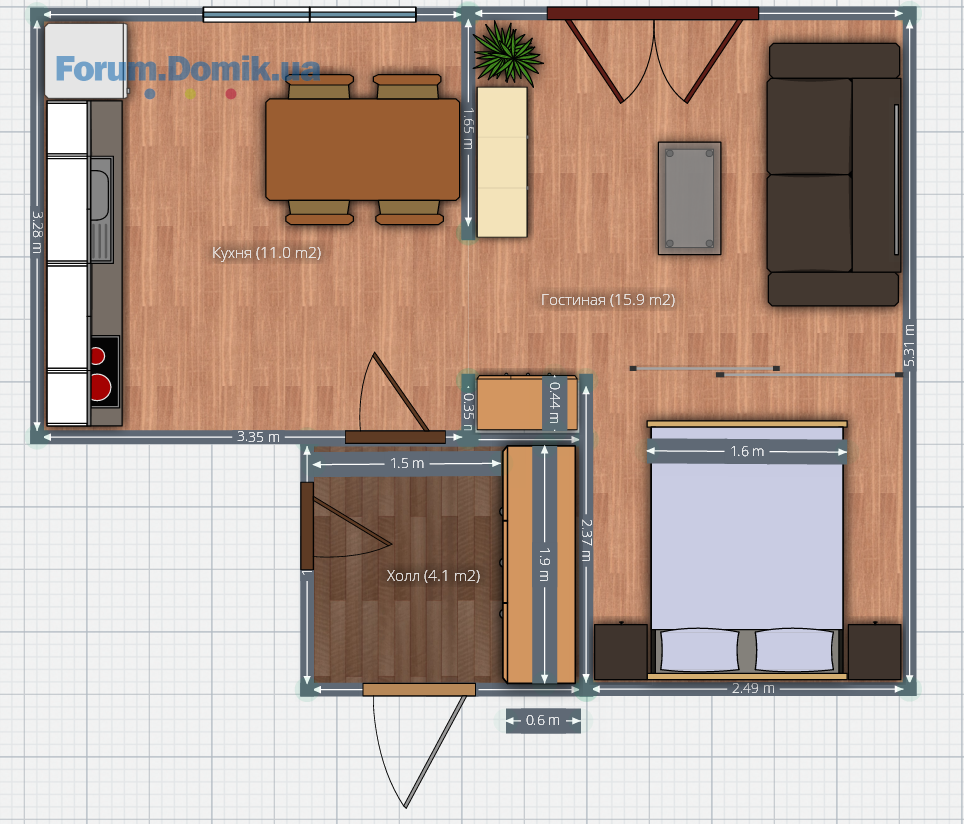

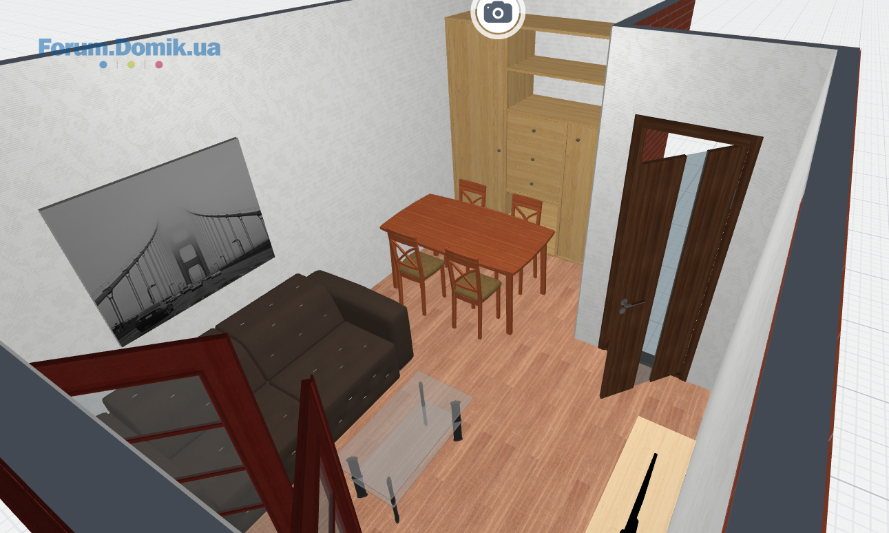

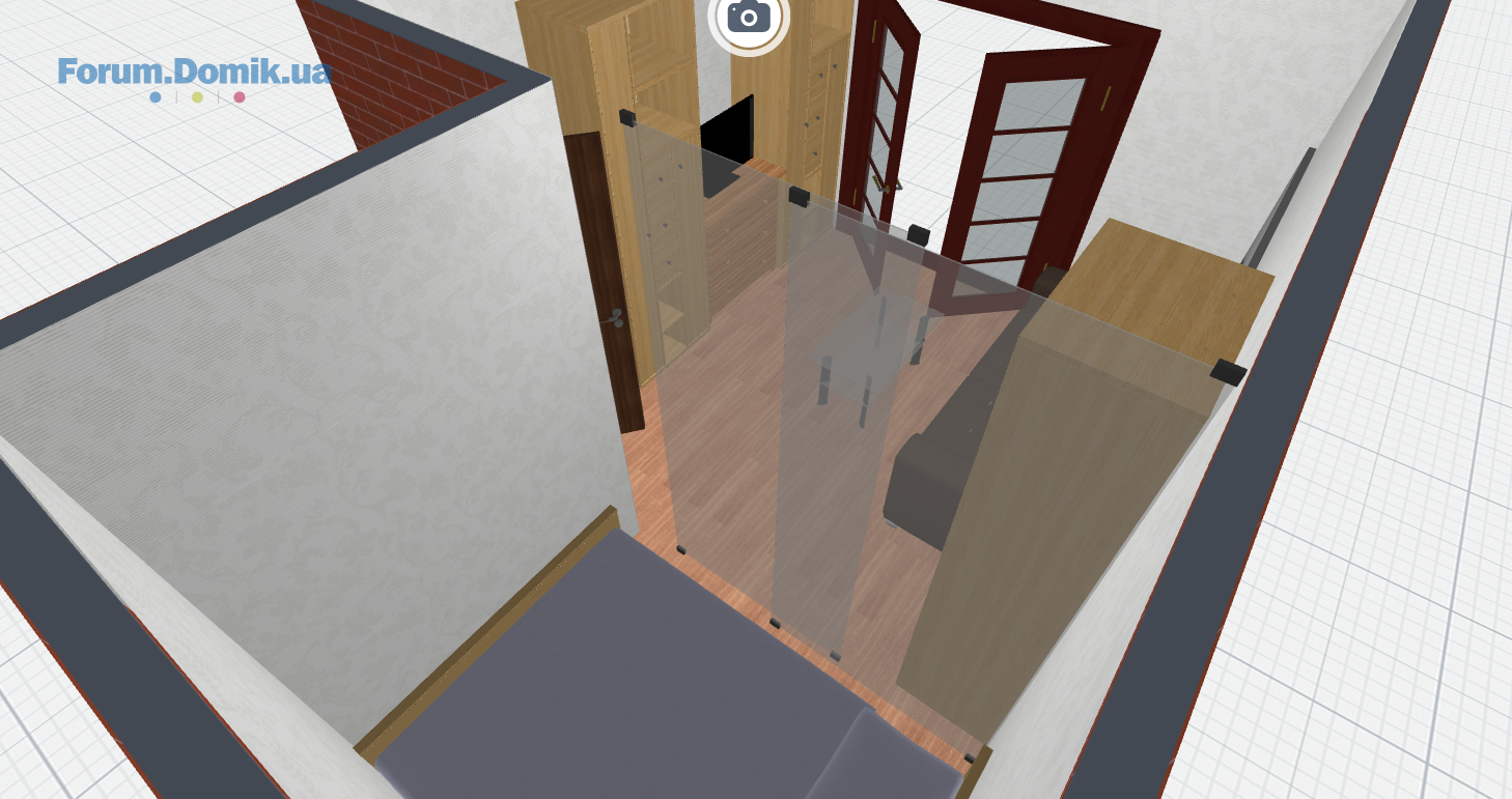

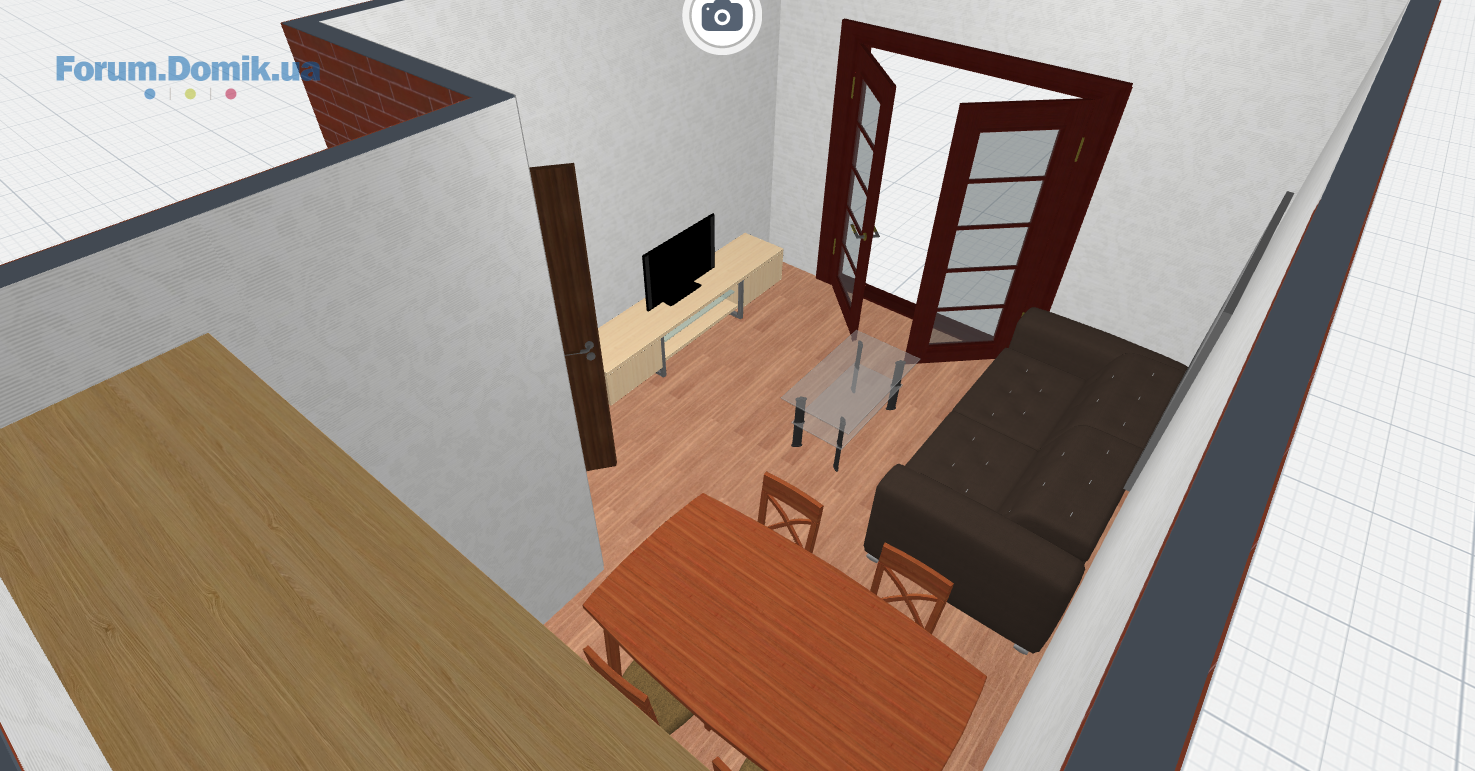

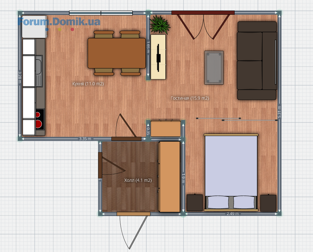

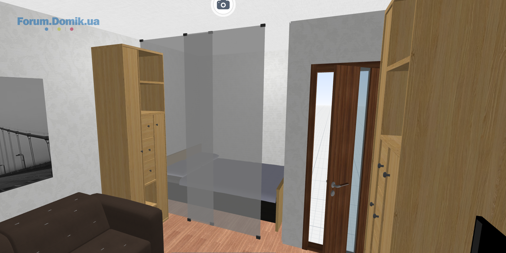

[attachment=0]Screenshot (2).png[/attachment]
При таком переносе стены никак не встанет полноценная кровать, да еще и с тумбочкой, из-за недостатка площади. Оптимальная глубина для полноценного шкафа-купе - 65 см, соответственно на 700 мм нужно сместить стену. При таком смещении, с учетом штукатурки стен, в чистом остатке, хорошо чтоб осталось 135 см площади( 2170мм - 700мм( шкаф) - выравнивание/ шпатлевка/ штукатурка.
2170+2370+80(простенок)+3(штукатурка)=4623.
Стандартная кровать шириной 1600, для тумбочек и прохода нужно места хотя бы по 400, итого 1600+800=2400. 4623-83-2400=2140 ширина хола при переносе стены.
Стандартный шкаф купе имеет глубину 600 мм. 2140-600 = 1540 ширина хола с установленным шкафом-купе! Как по мне с головой достаточно зайти, развернуться, поставить еще тумбу для обуви!

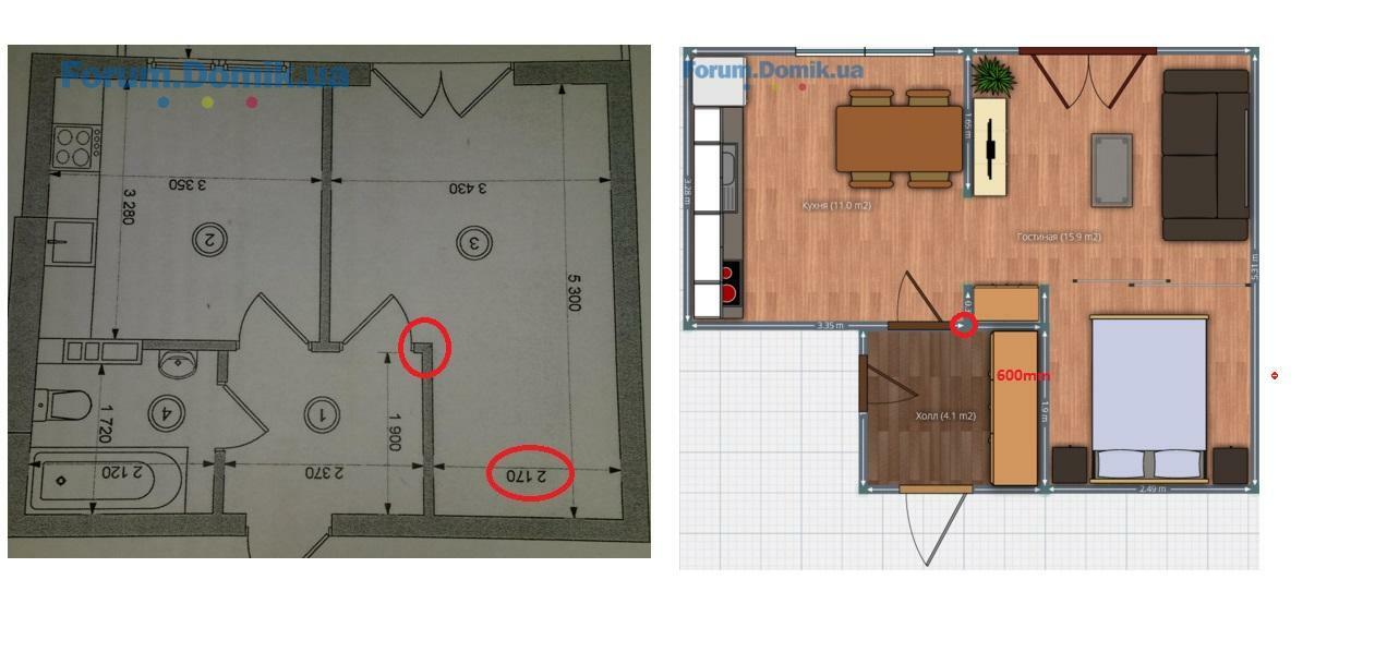

Цитата "mimmo":
Как вы считаете, зачем плюсуете ширину коридора, если с него идет дверь в ванную( открывание в коридор) и кухню, перенос которых не решает проблемы площади при смещении стены. Вы от угла считайте, где указан проем в комнату. Там, от силы, 200мм. И напрасно закладываете 3 см на штукатурку, так как выравнивать стену и выводить углы под 90 градусов прийдеться, однозначно, под шкаф. И на проход оставлять нужно минимум 60-70 см, а не 40 см, как вы предложили. Это очень мало для прохода.
[attachment=1]PIANTINA A B.jpg[/attachment]
Как Вы наверняка поняли, я это все рисую не в графическом редакторе, а спец программе, которая сама высчитывает площади и все размеры.
Размеры кухни, гостинной и хола я внес, согласно данных с предложенного плана, поэтому ошибки нет. Потом сдвинул стену в сторону коридора и небольшой аппендицит между кухней и гостинной для того, что бы кровать в длину стала. Кровать тоже, кстати пропорциональна 2000х1600мм
При этом всем выходит ширина коридора 1500мм, глубина шкафа 600мм, можете сами пересчитать.
Ок, пусть штукатурка будет не 3, а 6 см с обеих сторон. Это не влияет на общую картину. Но если говорить уже детально, то в новостроях перестенки из гипсоблоков, которые ровные и на них делают только финишную штукатурку!
Да, проходы по 400мм маловаты, но это не полноценный проход, это скорее подход к спальному месту! Думаю достаточно. При этом, к стати можно кровать сделать уже, например 1500 мм!
