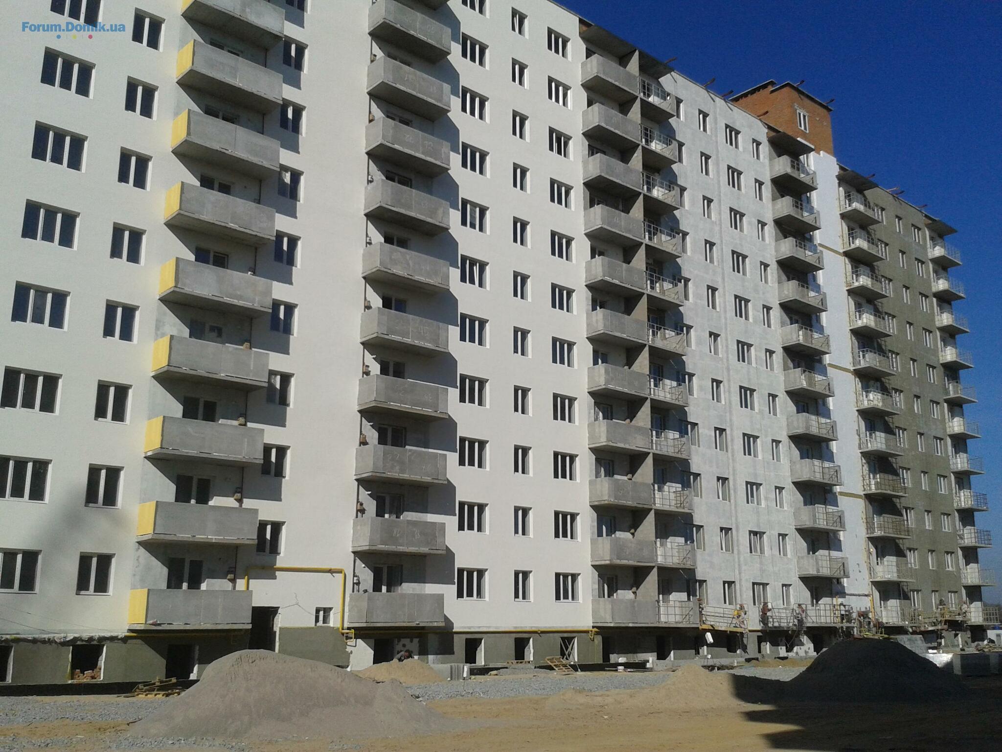

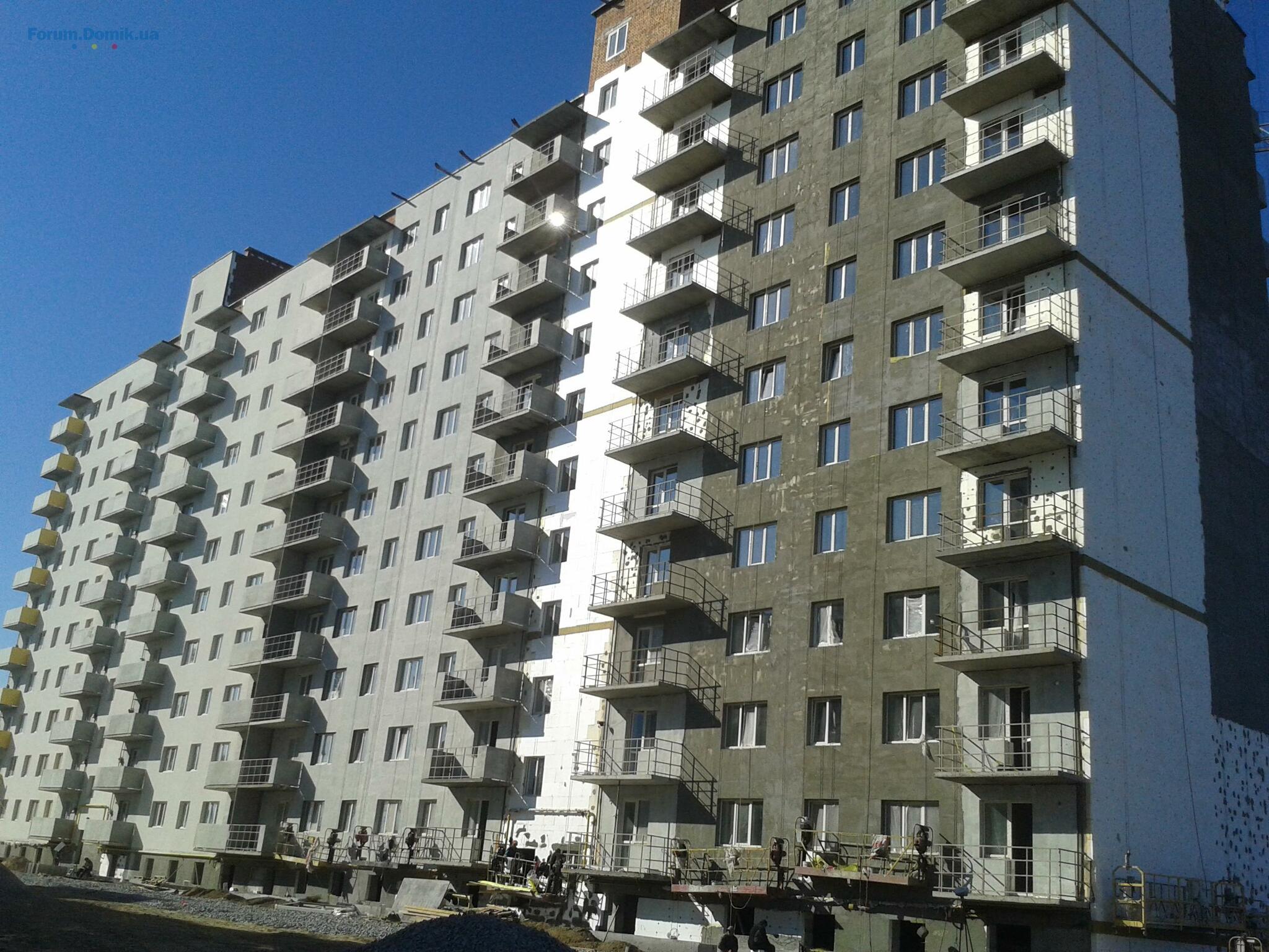

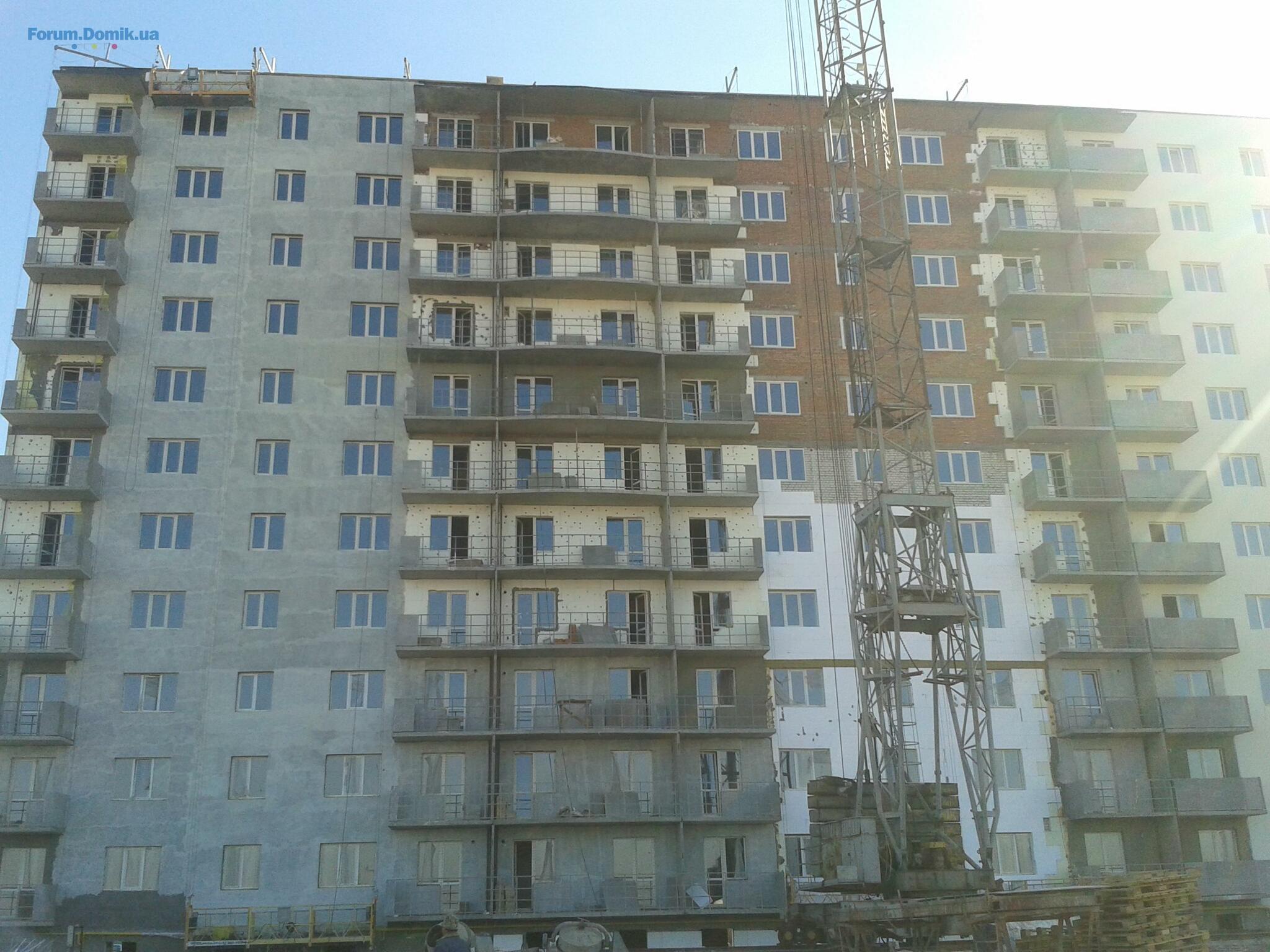

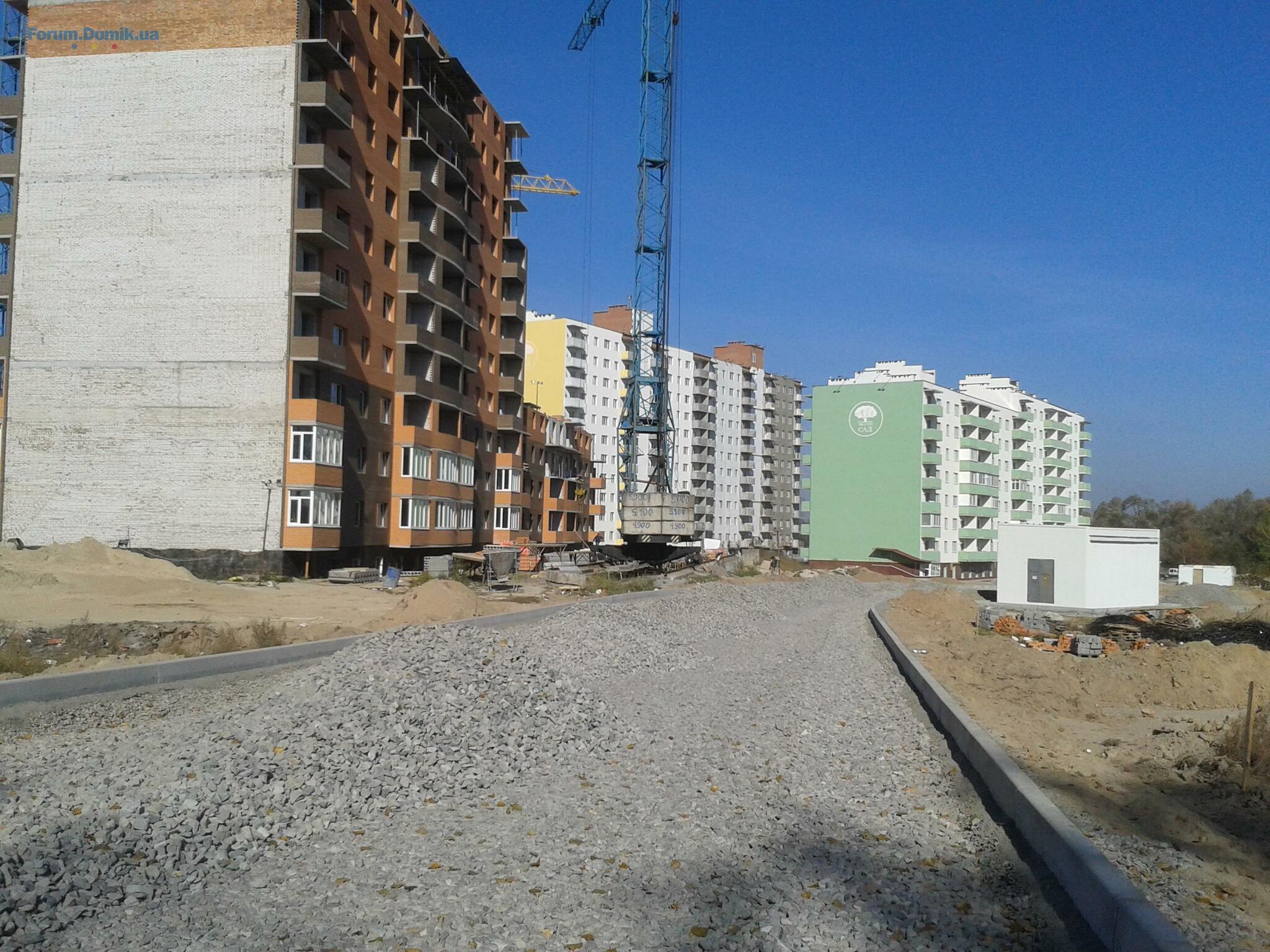

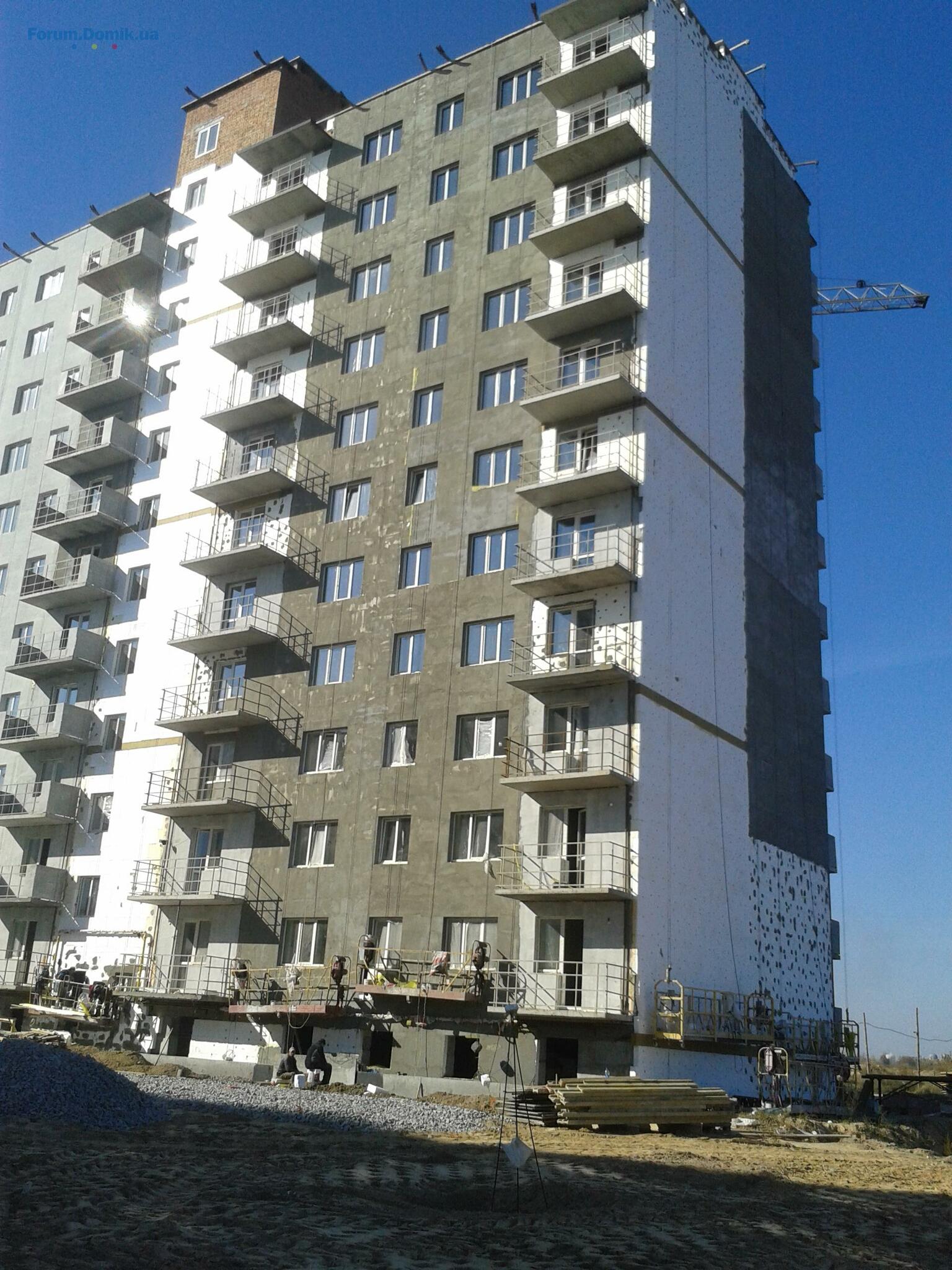

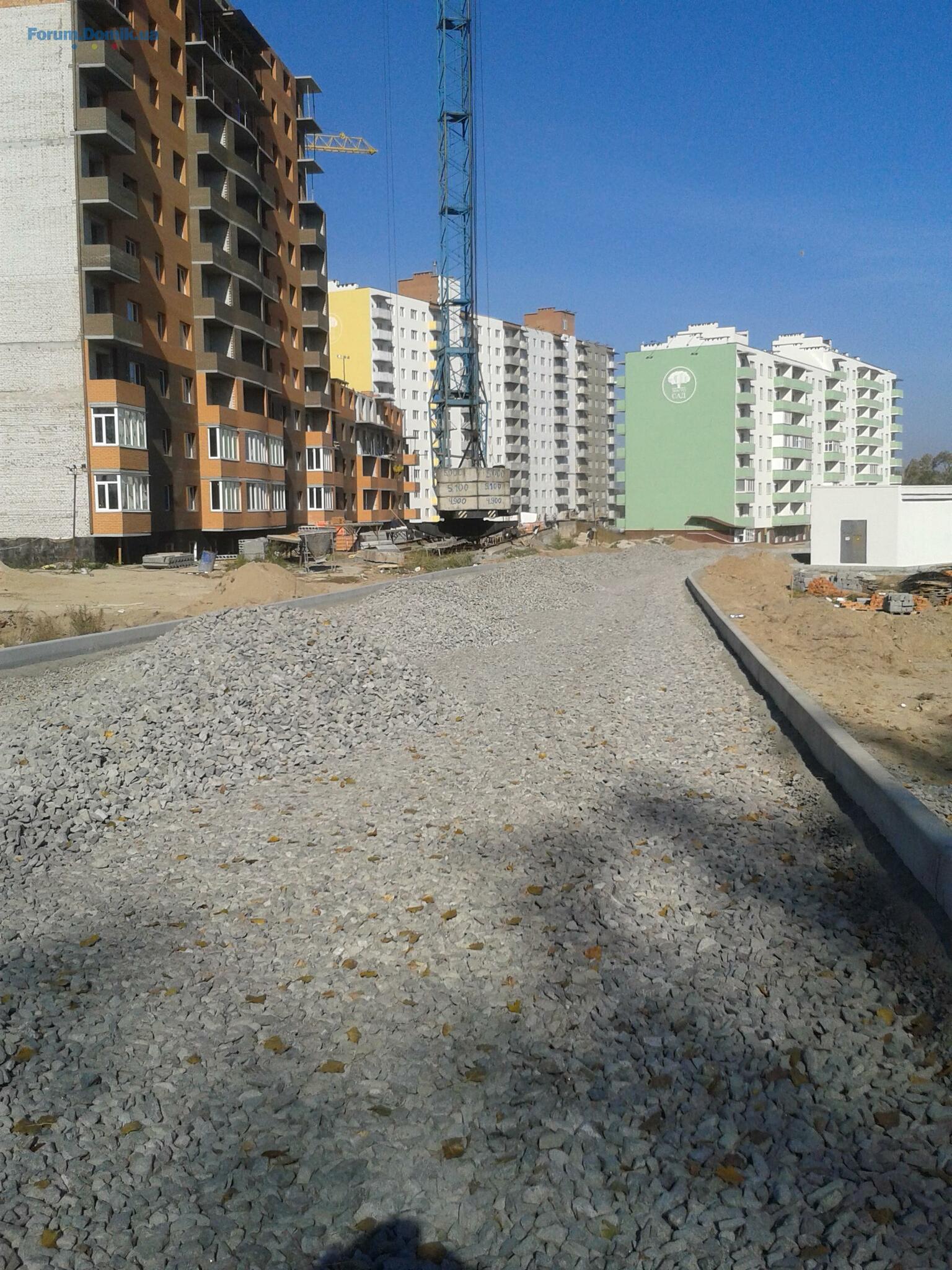

Цитата "NatashaShvets":Спасибо за фото. А Что слышно?
Не вважайте за грубість, якщо коротко, то як тільки то зразу.
4Б, як сказали планують здати приблизно через місяць, але у мене великі сумніви відносно цього. Бо я був рівно місяць назад, то великих змін зовні за цей місяць не відбулося. 1Б будується швидше ніж штукатурять і фарбують 4 будинки. По газу - до опалювального сезону сказали проведуть. Вже все у них готове, тільки прокласти трубу залишилось.
