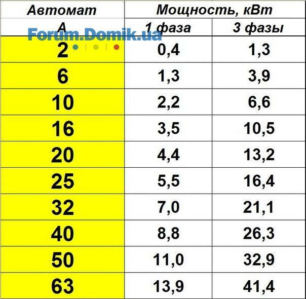

Farhooda
109
16 февраля 2014
02 сен 2014 15:07
Достаточно познавательно:
NatashaShvets
N
181
28 июня 2014
02 сен 2014 16:05
Цитата "Farhooda":Достаточно познавательно:
У нас она фаза получается? А может МС заделать три фазы?
