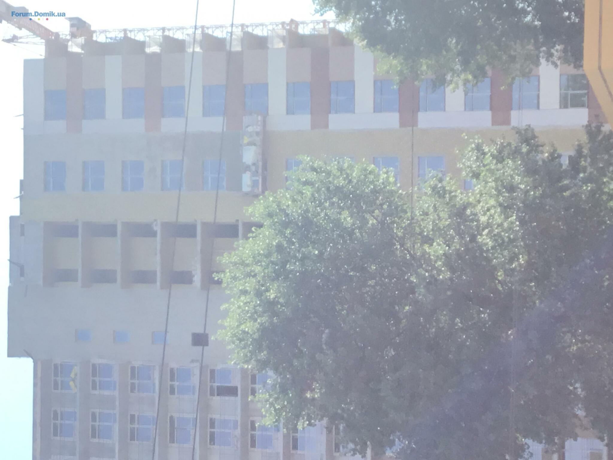

на этом разрешении сетку можно и не заметить. точно видел ее на доме из отдела продаж.

Скільки можна обговорювати цю тему?!
Сьогоднішні фото З СІТКОЮ.
Якщо в якийсь момент часу сітки не видно, це не означає, що її немає.

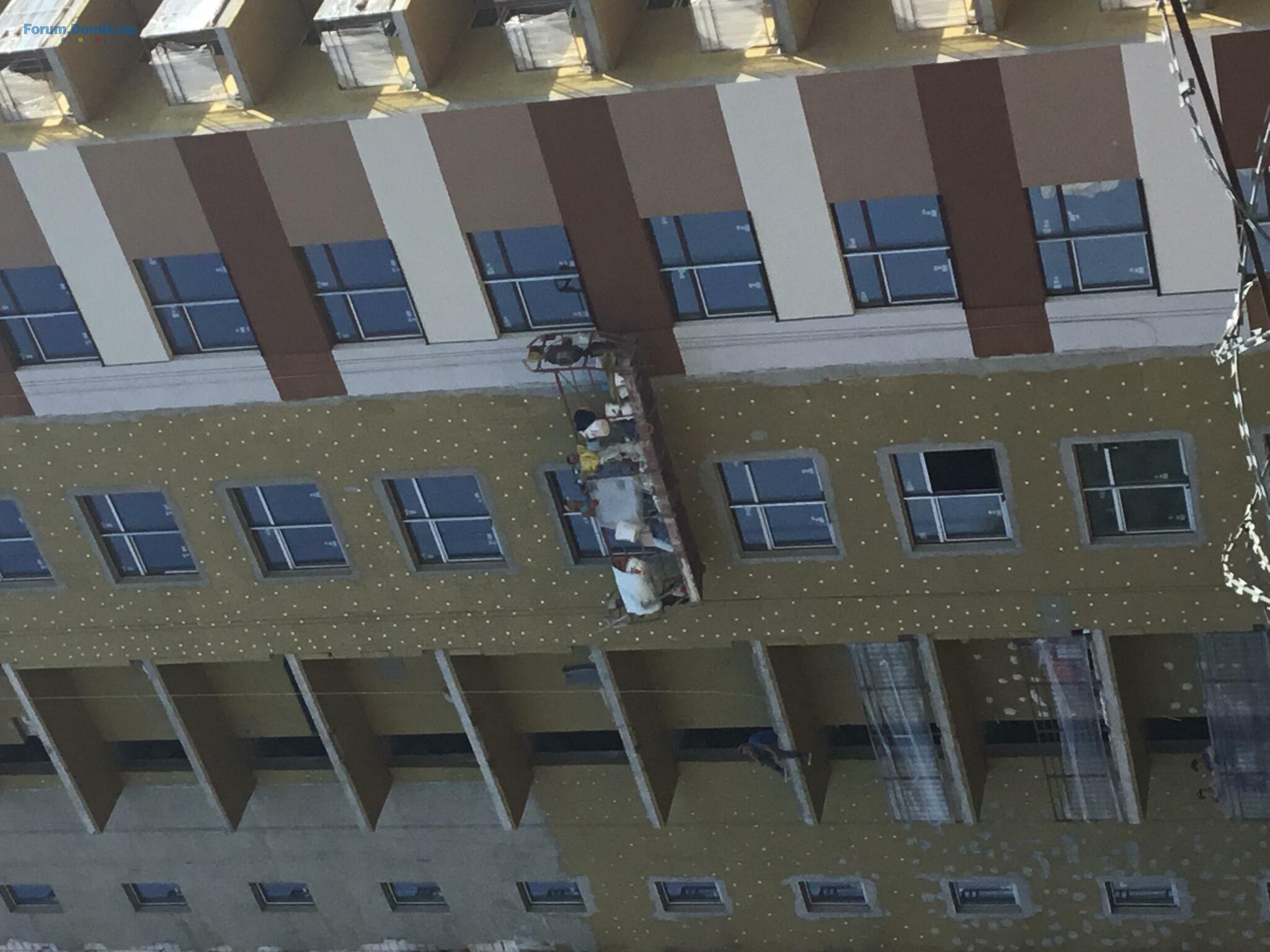

Отже я зараз стою біля будинку і спостерігаю, як робочі накладають сітку на фасад і одразу заштукатурюють. Не знаю тонкощів технології, але сітка є. Якщо у Вас немає можливості приїхати і подивитись, то просто повірте свідкам і фотографіям і не вмикайте зрадомір))

Окремо пишу що до використання сітки.
Якщо у Вас є інформація безпосередньо від Забудовника чи безпосередніх будівельників про не дотримання технології утеплення фасаду наших будинків, то прошу Вас її надати в повному обсязі для обговорення і кординації можливих дій зі сторони інвесторів.
На данний момент є фотографії і свідчення очевидців, що сітка улкадується разом з другим шаром захистного клею. (Листайте форум)
Так сітка кладеться в нахлест, але він складає 5-10 сантиметрів і часто нижня сітка покрита клеем. Тому побачити з землі це досить важко.
Тому якщо у Вас є лише свідчення "єкспертів" з заправки та декілька фотографій на яких нічого цінного не видно, то не розпалюйте будь ласка паніку.

и сетку не должны укладывать на фасад а потом мазать, она должна быть в середине слоя штукатурки, только тогда она выполняет свою армирующую функцию..., т.е. вначале мажется раствор, потом в него еще свежего втапливается сетка, просьба , успокойте меня недоверчивого, скиньте фото где ее реально видно, или процесс укладки , а не абстракцию...

Вы хотите увидеть рулон сетки свисающий по фасаду, которую затем штукатурят поверх? По технологии это не правильно. Здесь же берут небольшие отрезки сетки (буквально на этаж) и утапливают в слой раствора, что по технологии и есть правильно. Можно пойти проследить за работой и все сами увидите.
А фасад красится в два прохода, первый грунтовочный с красителем и второй - финишный фасадной краской.
