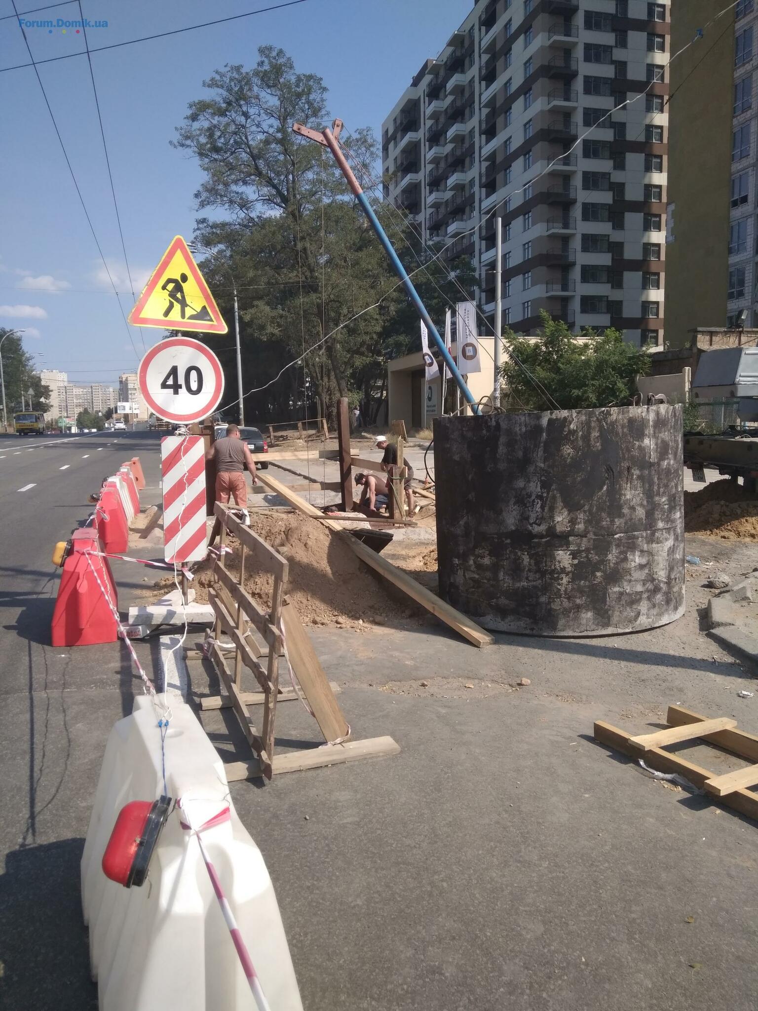

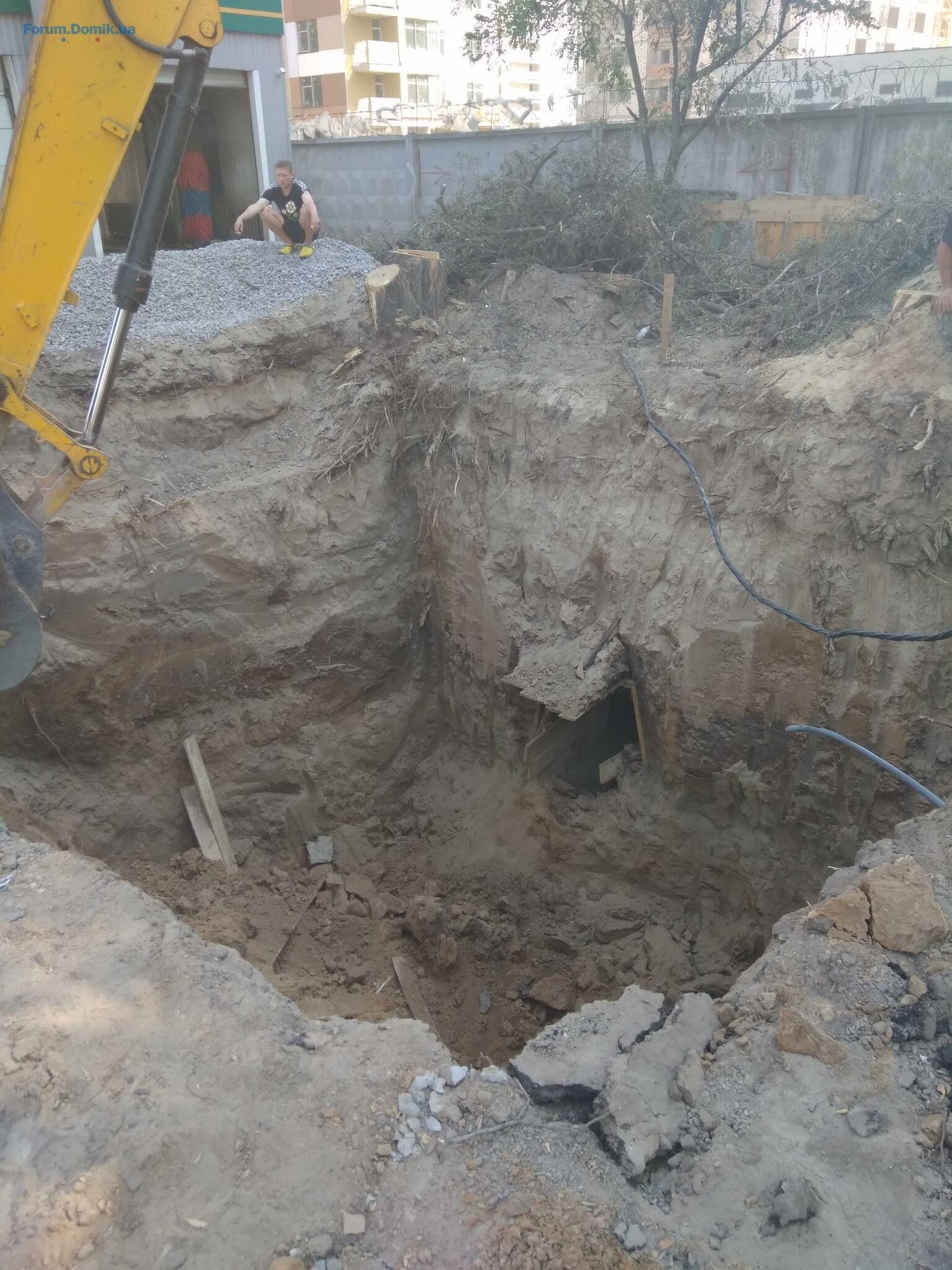

Біля заправки і біля відділу продажу викопані котловани. Робочі сказали що це каналізаційні колектори.

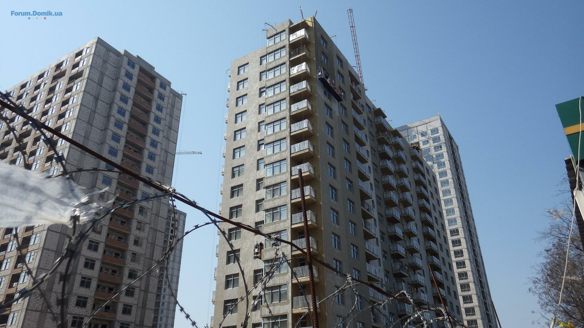

Пару дней назад из люльки на доме С первой очереди свисал размотанный рулон армировочной сетки, длиной где-то в десять этажей. Так красиво болтался на ветру.
Может это для зрадофилов вывесили.

я сам занимался утеплением, если у них не новейшая супер разработка! То аргументов нет! Без сетки фасад потрещит на следующий год, и работать как утеплитель будет на 60%, лет через 5 будут о падать куски, а это уже опасная ситуация! Нужно с этим что то делатьЦитата "5В2":если я не прав что сетка не нужна и на стройке нет нарушения технологии утепления фасада, кто в этом разбирается аргументируйте пожалуйста

https://storage.googleapis.com/bd-ua-01/construction/112356.jpg
Сетка свисающая на весь фасад

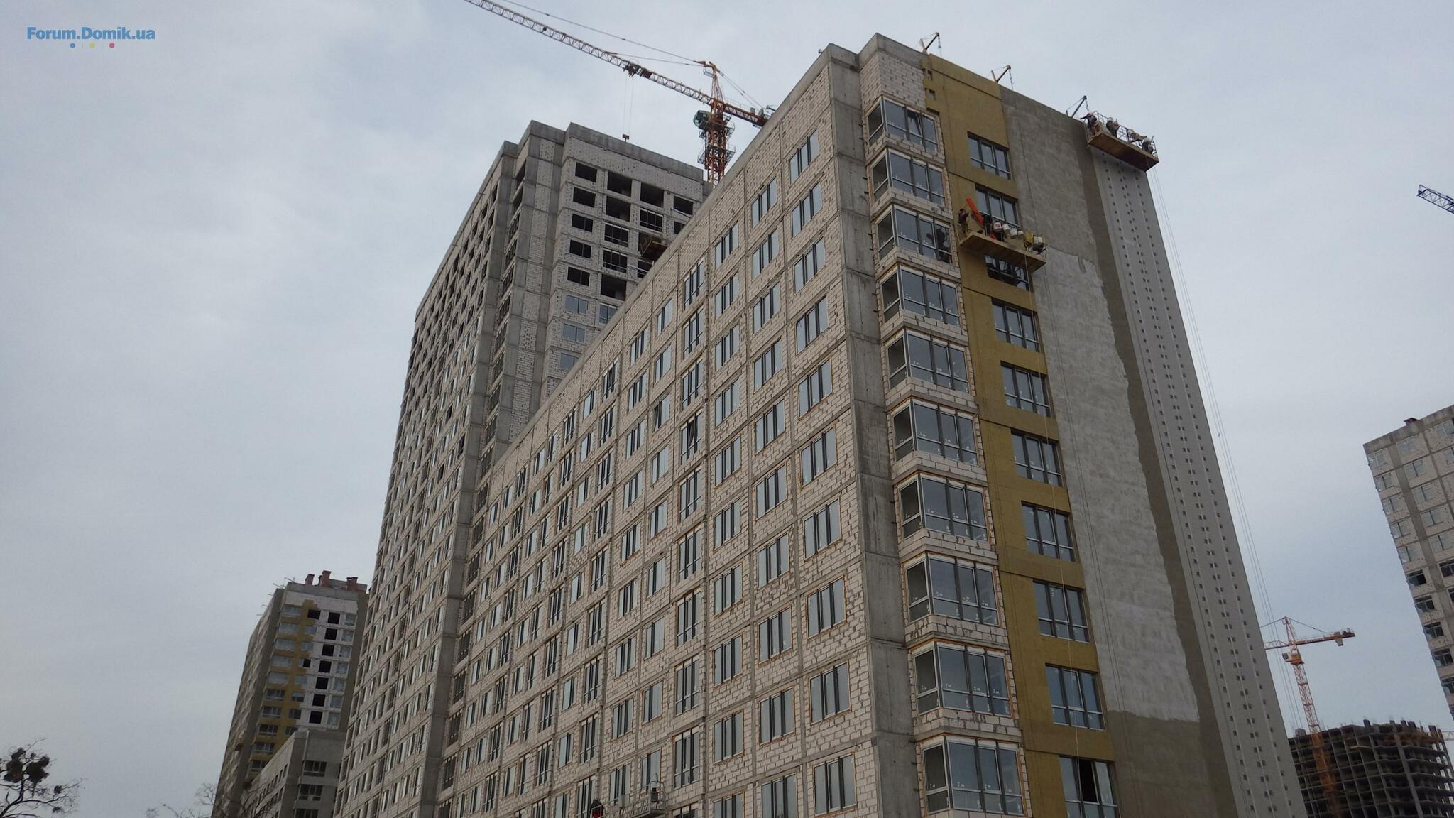

https://storage.googleapis.com/bd-ua-01/construction/106371.jpg
Кусок сетки примазывается на предварительно оштукатуренную вату

Вот примерно как должен выглядеть фасад при армировке, я почему то этого не заметил
https://youtu.be/mvcJPErPV6o

Цитата "kc-design":https://storage.googleapis.com/bd-ua-01/construction/112356.jpg
Это не правильно! Сначала на предварительно оштукатуренную вату наносится слой клея и по сырому накладывается сетка и шпателем как бы выдавливая клей через сетку. Я как то заставил своих рабочих снять 300 м2 такой халтуры! Если интересно один из объектов, Ямская 52
Да неправильно, но все же лучше, чем на сухую вату. Фото за апрель, сейчас похоже уже по технологии делают, клея небольшие куски, но необходимо визуальное подтверждение. Очень редко фасады по технологии делают, кругом сплошная халтура.
