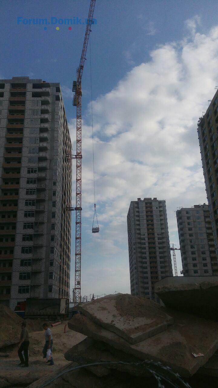

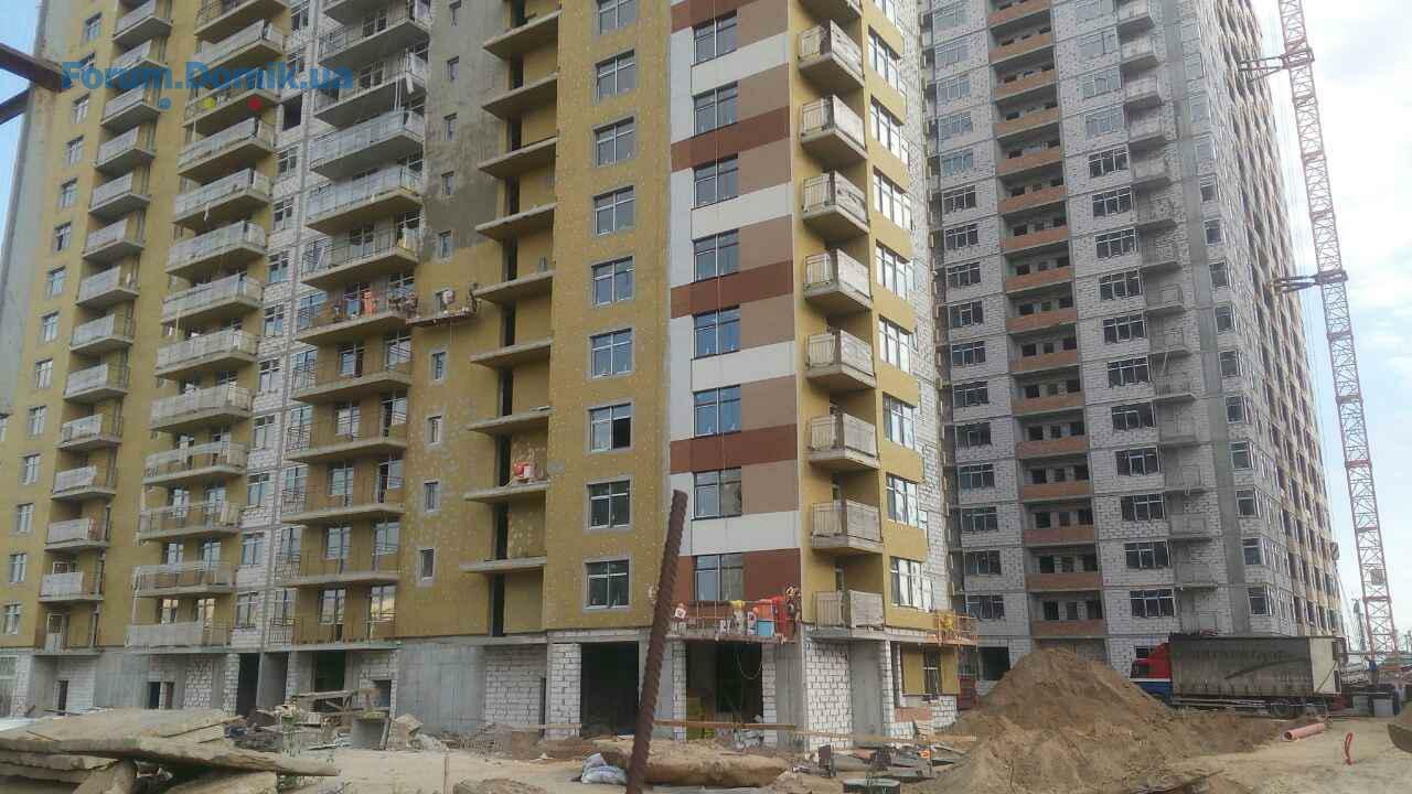

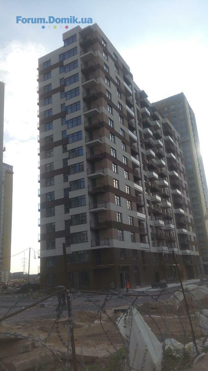

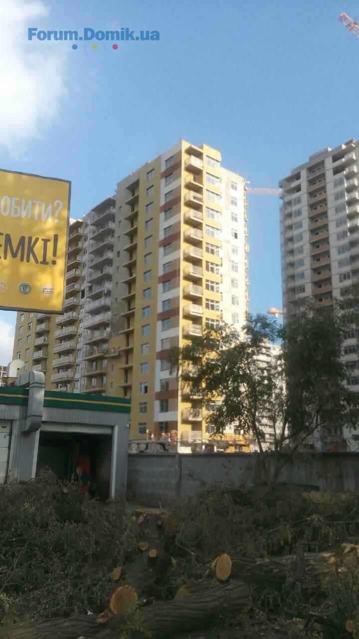

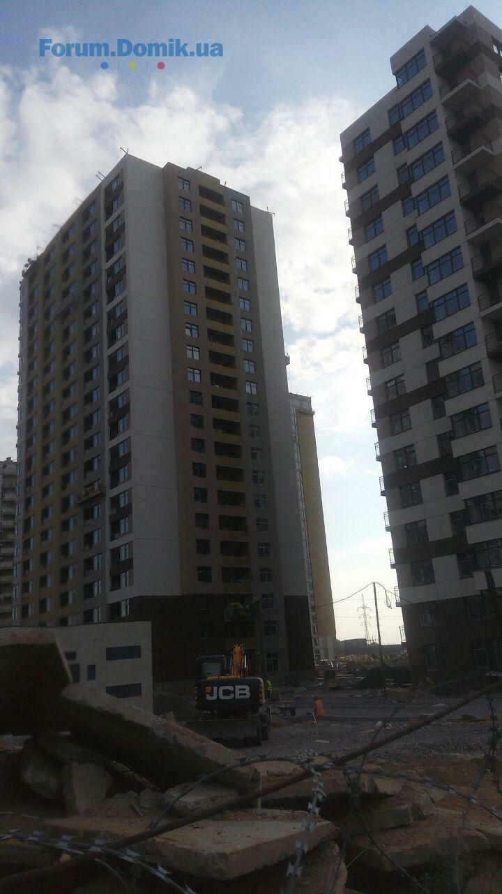

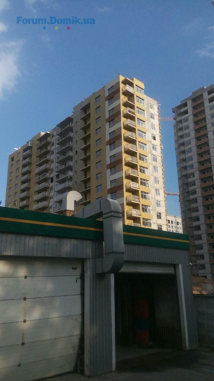

Немного фото за сегодня...

Сегодня была рядом. Кажется, сняли кран с дома А второй очереди.

Думаю это не финишная покраска, мне кажеться вторым слоем догонять будут. После чего все дома примут одну цветовую гамму.

Дом В 3 очереди с восточной стороны уже окрашен всеми нужными слоями и там видно что цвет отличается от 1 очреди. Не такой рыжий как изначально казалось, но все же отличается. Вторая очередь и вовсе красится в серо-черные цвета. Так что цвета очередей будут разными, как в липинке. Странно почему информации об этом нигде не было

ООО еще хотела спросить, кто знает зачем спилили деревья возле заправки? Эти деревья перенесли раскопы для труб, но спилили их целенаправленно уже после...

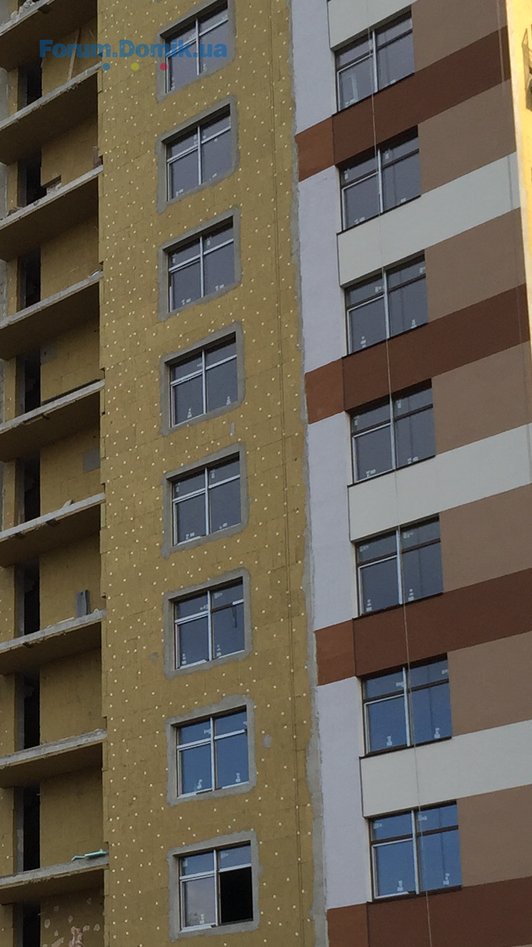

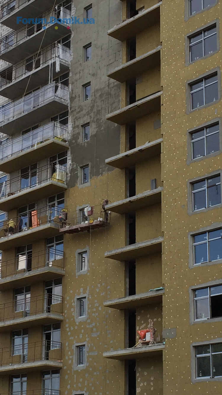

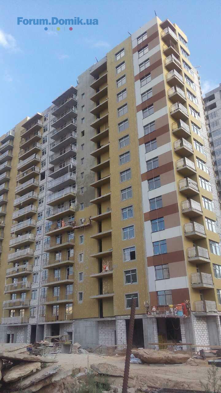

цвет краски конечно важен, но еще более важно качество материалов и работ по утеплению фасада, его долговечности и целосности, к сожалению вчера малая надежда что они делают по технологии с сеткой умерла, на фото четко видно что они сетку не используют (для защиты от трещин в шпаклевке поверх минваты), о том что строители не заморачиваются по этому поводу подтвердили и сотрудники мойки-заправки... как то теперь не очень настроение, понимая что нет армирования ... как то глупо и не солидно...
5В2
154
20 мая 2016
25 июль 2017 12:11
пару фото стыков голой ваты и поштукатуренной и окрашенной поверхностями, никаких выпусков сетки не наблюдается.. месные аборигены говорят что мажут и красят без нее ...

если я не прав что сетка не нужна и на стройке нет нарушения технологии утепления фасада, кто в этом разбирается аргументируйте пожалуйста
