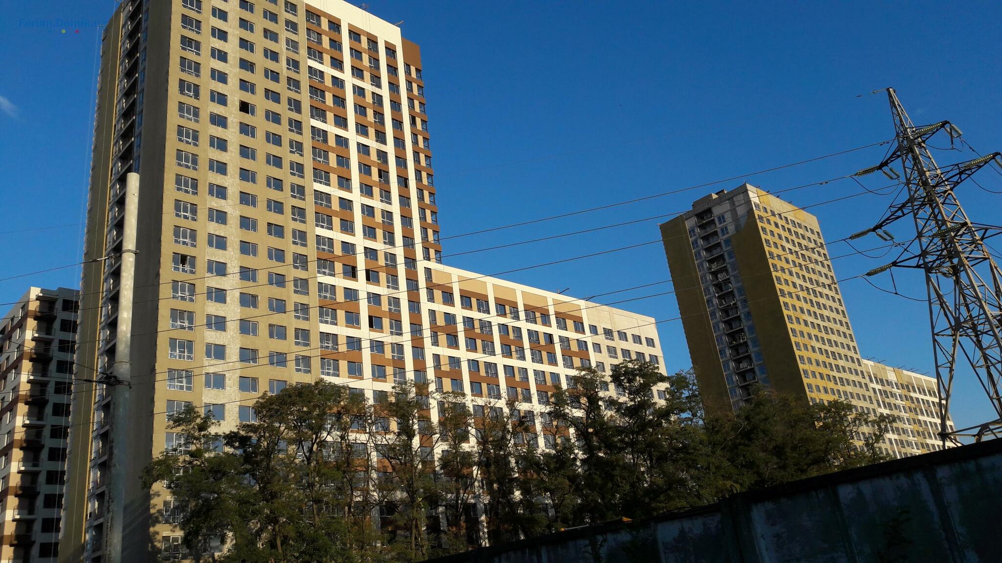

22 июль 2017 13:38
Будинок В1 третьої черги почали фарбувати

1 черга буд.А

Цитата "Natali1973":1 черга буд.А
Все хорошо, тлько надо инвесторам подавать петицию на демонтаж высоковольтной ЛЭП, весь вид портит и стоимости инвестиции не прибавляет.
