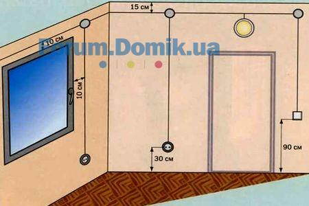

У мене товариш проектувальник,запитав у нього як прокладати проводку в таких будинках,так він розповів як правильно робити,щоб потім не довелося відповідати ((( По полу,а по стіні вертикально,або під стелею на стику зі стіною,це для освітлення
Reitar
243
01 апреля 2016
03 фев 2017 14:41
Цитата "stalker82":У мене товариш проектувальник,запитав у нього як прокладати проводку в таких будинках,так він розповів як правильно робити,щоб потім не довелося відповідати ((( По полу,а по стіні вертикально,або під стелею на стику зі стіною,це для освітлення
Якось так:

Можна і так,але бажано окремо лінії прокладати під освітлення,розетки,плиту,духовку, бойлер.
В будинку точно опалення вертикально розведене?

Цитата "Reitar":Якось так:
У нас, кстати, окна в потолок, именно так не получится.
А в полу разведено отопление, я б не лезла туда. По стене самое то, главное запомнить, где именно:)
stalker82
142
15 января 2017
03 фев 2017 15:18
На полу повинна бути стяжка на декілька см,по правилам,от в ній можливо і зробити траншеї для кабелів.Це теоретично,а практика внесе корективи.
