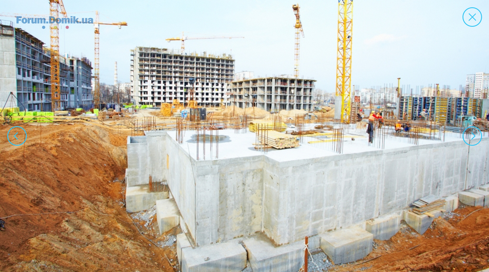

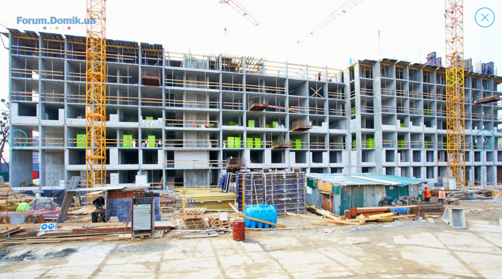

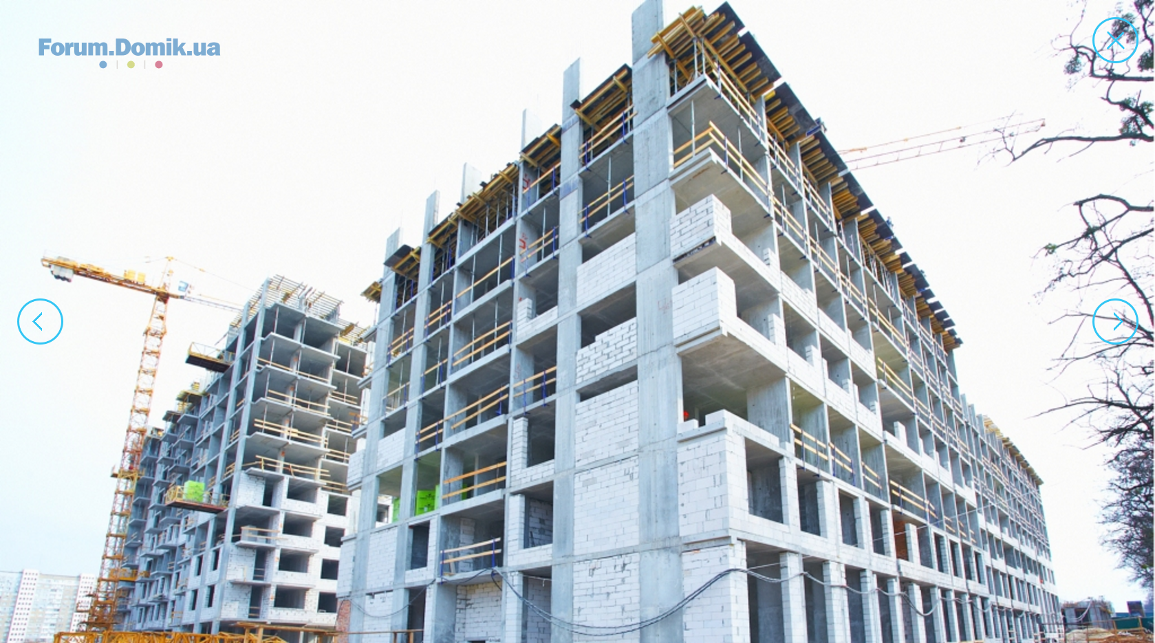

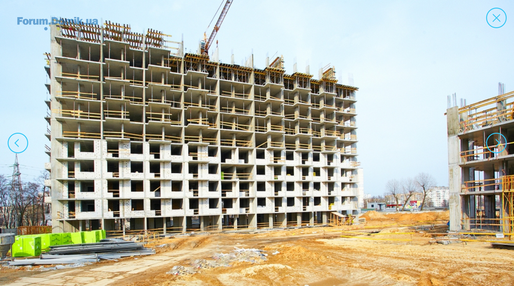

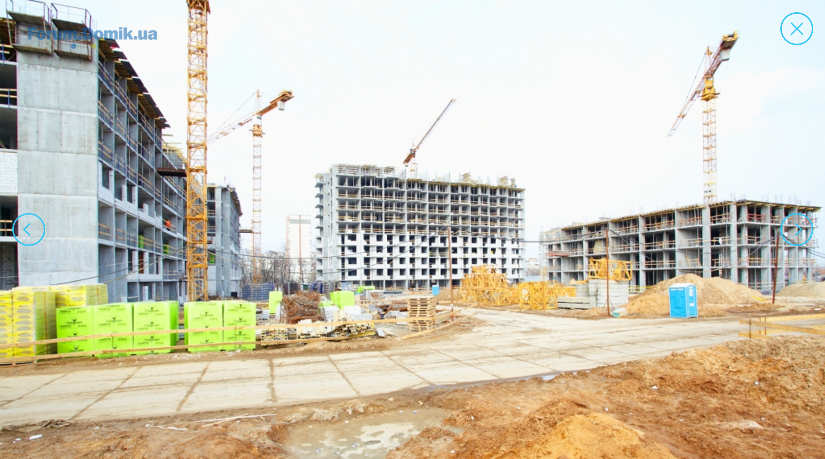

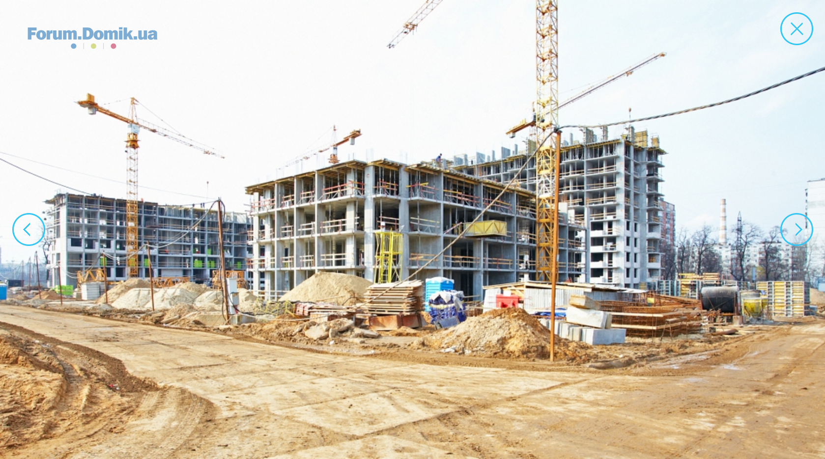

Будинок А
- зведення монолітного каркасу на рівні 6-7 поверхів
- розпочато цегляну кладку стін та перегородок
Будинок В
- зведення монолітного каркасу на рівні 10-11 поверхів
Будинок С
- зведення монолітного каркасу на рівні 4 поверху
Будинок В
Будинок С

Что-то не видно в момент кладки чтобы ее армировали - беда.
Стенка так и рухнет когда дома мячиком в нее ребенок увалит.

Цитата "SeoGroup":Что-то не видно в момент кладки чтобы ее армировали - беда.
Беда!!! Нужно обратить на это внимание застройщика
Я пока наблюдатель - а не инвестор - но вам рекомендую задать подобный вопросец!
Сколько уже за этим смотрю - то не видно армирования. Получается что блоки просто лежат на монолите а по бокам просто подогнаны, а по идее дожен каждый 3-5 ряд армироваться и клинится по бокам арматурой.
Уважаемые инвесторы! Считаю, что это важный момент. Кого то еще это беспокоит?
Хочется увидеть ответ от отдела продаж.
Не несущая кладка из газобетонных блоков при заполнении ограждающих конструкций не армируется. Анкериться в местах примыкания к колоннам - да, возможно, но армирование???
Вопрос не в том что стена несущая или нет - а в том какую нагрузку она выдержит при толчке на нее а не сверху и тд мол типа потрескается. Нет она трещену не даст так как ложится между монолитом - но вот если хорошо гаркнуть - то без армирование улетит пол стены вниз - ьез сомнений. А армирование происходит просто - читайте в инете про это. и также про кладку подобных стен.
За что она крепится и к чему крепится???
Стоит кусок нетяжолой плиты - и в прекорасный момент уйдет вникуда - если конечноже ее не крепят. Как уходили уже подобные балконы в новостройках при облакачивании - благо человек не улетел.

Читайте не только инет., а строительные нормы и положения, где указано армирование несущих стен и перегородок. Для заполнения не несущих стен или перегородок армопояс не используют. Пеноблок или газобетон укладывается на спец.клей, что скорей всего и делает ген.подрядчик.

Цитата "tina12":Читайте не только инет., а строительные нормы и положения, где указано армирование несущих стен и перегородок. Для заполнения не несущих стен или перегородок армопояс не используют. Пеноблок или газобетон укладывается на спец.клей, что скорей всего и делает ген.подрядчик.
Да это не несущая стена - да это и не перегордка ))))
Это просто стена за которой много много метров прийдеться лететь вниз ))))
