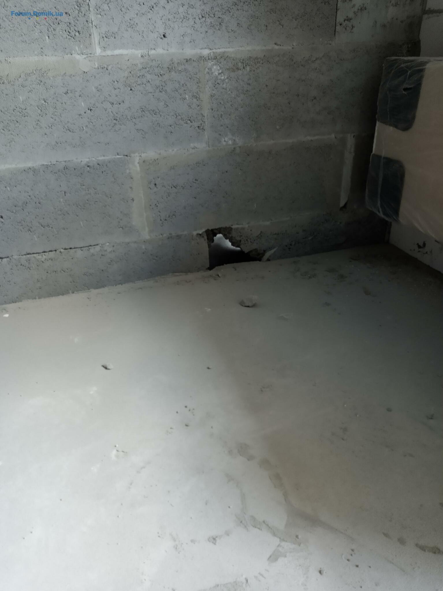

Не строитель , смотрел однушку дом 4, что скажете по этих фото...
сквозная стена, вывод трубы не под стеной...

Цитата:сквозная стена, вывод трубы не под стеной...
Це ж стіна в свою сусідню кімнату? При ремонту замажуть :)
Труби - так у всіх. Цей багатошаровий пластик TECE дуже погано гнеться і не тримає форму.
Або обігрувати цей вихід, або вскривати трохи стяжку і далі дивитися: чи то кудись перенаправляти, чи під стіною ставити кутові фіттінги і з них вертикально піднімати труби, чи ставити там же водорозетки під стіною шарові крани і вже далі йти як захочеться.

Цитата "vaszhur":...что скажете по этих фото...
Присоединяюсь к комментарию te.tadoari
а) Не несущая внутренняя стена (нагрузки на нее быть не должно в теории). Во время ремонта зацементируете эту нишу.
б) Тут были фото с намного более изощренными выходами труб
Даже с трубами у разных стен были квартиры. (Хотя действительно странно почему они не дотянули синюю трубу к красной и фитинг другой поставили).К сожалению, я не уверен, что вам будут это исправлять (если исправят - напишите пожалуйста)
Но я вас прекрасно понимаю. На просмотре заметил, что один из газоблоков на стене с балконным окном треснул, и расстроился
Хоть и вроде не несущая стена, но вот не знаю, достаточно ли будет его просто замазать. Эх...Кстати, раз тут уже люди некоторые делают ремонт, вопрос в зал: вы электрику по потолку вести будете с последующим закрытием гипсокартоном (натяжными потолками)? Пытался найти, можно ли как-то развести не по полу или потолку, но современных примеров не нашел.
Спасибо.

Цитата:
б) Тут были фото с намного более изощренными выходами трубДаже с трубами у разных стен были квартиры.
У мене таке було в туалеті :)
Цитата:К сожалению, я не уверен, что вам будут это исправлять (если исправят - напишите пожалуйста)
Краще вже самому. Бо якщо й будуть, то аби як.
Тим-паче, що холодна вода - 25м труба, а гаряча - 20мм. 25мм гнеться значно гірше.
Цитата:Кстати, раз тут уже люди некоторые делают ремонт, вопрос в зал: вы электрику по потолку вести будете с последующим закрытием гипсокартоном (натяжными потолками)? Пытался найти, можно ли как-то развести не по полу или потолку, но современных примеров не нашел.
Так. Стеля + натяжний потолок. Штроби - від стелі вертикально вниз до розетки / вимикача.
Можна повести і по стінам, але це складніше, дорожче і не має сенсу :)

Цитата "cathwithnoname » 29.08.2020 17:54":
Присоединяюсь к комментарию te.tadoari![]()
Но я вас прекрасно понимаю. На просмотре заметил, что один из газоблоков на стене с балконным окном треснул, и расстроилсяХоть и вроде не несущая стена, но вот не знаю, достаточно ли будет его просто замазать. Эх...
не расстраивайтесь, достаточно замазать, газоблок и кирпич регулярно трескаются в монолитно каркасных домах, их замазывают как правило на стадии строительства и если штукатурят то потом не видно, в Вашем случае замажете сами заштукатурите или обошьете и забудете)
