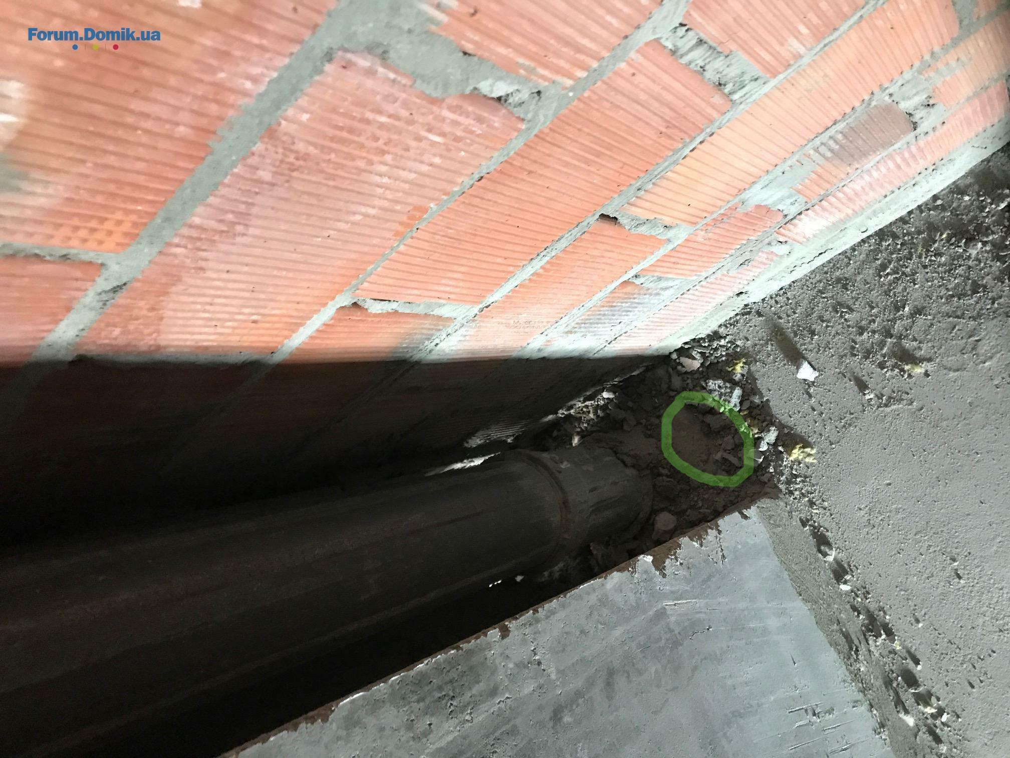

При осмотре квартиры у меня в туалете канализационный стояк оказался повернутым в кухню ))) Соответственно я подал заявку на переделку (а там надо стену долбать нормально, чтобы развернуть), квартиру не принял. Сегодня (месяц спустя) позвонил - ответили, что переделывать никто не будет, т.к. рабочие уже ушли с объекта ))) кино )))

Цитата "hordi » 23.07.2020 18:17":При осмотре квартиры у меня в туалете канализационный стояк оказался повернутым в кухню ))) Соответственно я подал заявку на переделку (а там надо стену долбать нормально, чтобы развернуть), квартиру не принял. Сегодня (месяц спустя) позвонил - ответили, что переделывать никто не будет, т.к. рабочие уже ушли с объекта ))) кино )))
У меня тоже самое поставили вместо тройника Y только вывод в кухню и то 100 мм, по логике кторый должен в туалет, а в кухню 50 мм, сегодня прошло две недели как подал заявку, тоже ничего не изменилось, но и об отказе ничего не сказали.

Щодо каналізаційного стояка в 4 буд. Вивід 100мм є на кухню і є в туалет. Але в туалет він нижче і залитий стяжкою. Треба довбать і піднімать.

Цитата:Щодо каналізаційного стояка в 4 буд. Вивід 100мм є на кухню і є в туалет. Але в туалет він нижче і залитий стяжкою. Треба довбать і піднімать.
Може й не треба піднімати? Нижче - не вище, опуститись можна завжди.

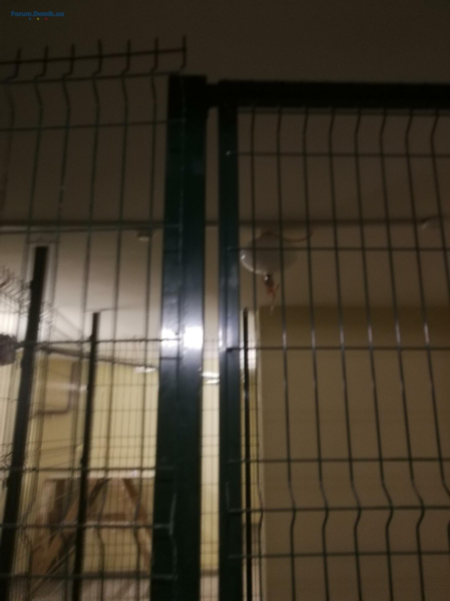

Цитата "Kombinator_razvodok":Нехай нова керівник управляючої компанії бере тряпку із відром та іде вичерпувати воду в підвалах...
Спасибо за фото! А то я никак не мог представить как эти кладовки выглядят
Интересно, откуда там вода и кто будет в принципе убирать эти помещения... И следить за пожарной безопасностью (в этом плане плюсы у сетки все же есть).
Цитата "hordi":...ответили, что переделывать никто не будет, т.к. рабочие уже ушли с объекта ))) кино )))
Сюр какой-то. А как вообще стояк самостоятельно можно исправлять (если действительно там проблема есть)?Цитата "Ldaudit":В отделе продаж песни хорошие поют...

Цитата "ANTONIO61 » 24.07.2020 10:55":Щодо каналізаційного стояка в 4 буд. Вивід 100мм є на кухню і є в туалет. Але в туалет він нижче і залитий стяжкою. Треба довбать і піднімать.
Здравствуйте, откуда такая информация? ключница при осмотре ничего такого не говорила, специально даже сделал фото для консультации со строителями, судя по фото так он вообще под стяжкой
Kombinator_razvodok

Підвал обладнний усім необхідним для пожежної безпеки
anton13
a
119
11 марта 2019
24 июль 2020 20:15
Вот на фото и виден выход тройника
У меня аналогично. Что там что-то есть в стяжке - меня мучают смутные сомнения, визуально ничего не видно. Если так, то в принципе нормально всё. А кто-то долбал эту стяжку, там есть вывод?

Цитата "Kombinator_razvodok » 22.07.2020 22:31":Нехай нова керівник управляючої компанії бере тряпку із відром та іде вичерпувати воду в підвалах.
Стіни мастхев, враховуючи доступ усіх в підвал і якість сітки, яку розібрати маючи викрутку 5 хв.
Ніхто не буде нести відповідальність за пошкодження і викрадення наших речей, тому свої претензії нехай вона залишить при собі.

Откуда вода в подвалах?

Вода в підвалі через неякісно зроблений навіс над входом.
В моєму випадку, я спершу придбав майнові права на комору в 3 будинку але заїхав перед підписанням акту ще раз усе оглянути і трохи був шокований від вологи і стану підвалу.
пробігся по інших будинках - навіс всюди однаково зроблений Равшаном і Джамшутом
звернувся до КМБ із проханням замінити комору на більшу в 2 будинку, підвал в якому виявився реально сухим на той період.
"благо" пішли на зустріч за що при всій "глубине наших глубин" вдячний.
пройшов +\- місяць і прилетіла смс із повідомленням приїхати підписати акт по новій коморі, дай думаю заїду... фото із калюжами виклав вище, але акт підписав, оскільки проблема в навісі, який потрібно привести в порядок.
Або це робить управляюча компанія або робимо власними силами і ЖЕК іде лісом із бажанням отримати кошти за прибудинкову по нашим коморам.
бажано б питання по навісам вирішити не відкладуючи, оскільки кожен ливень, а овосени їх буде все більше, як і потенційні снігопади поселять в підвалі грибок із цвіллюю і ми потім стомимось із ними боротись!
договір із ЖЕКом ще не підписував але впевнений, що вони докрутять там пункт накшталт заборонено переобладнання сітки і тому подібне на фоні наших настроїв щодо комор, тому, шановні сусіди, будьте уважні відносно наповнення договору.
Свій договір підпишу тільки після того як буде приведено в порядок навіс.
Мені просто цікаво хоч один із дизайнерів і архітекторів взяв у руки велосипед і спустився тими сходами в підвал??? таке відчуття що зробили "на відмахнись"
