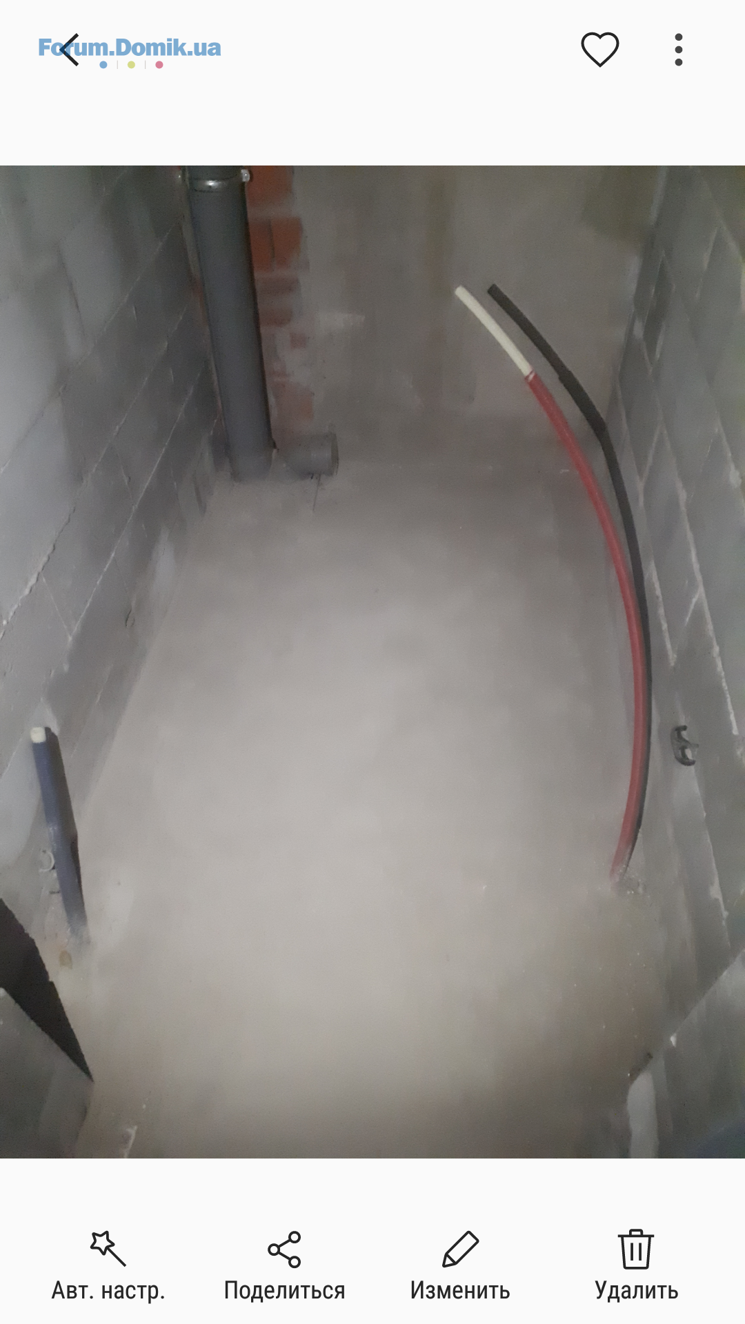

Кто-то подскажет у кого в каком месте идёт вывод Хол.гор воды если можна фото. Мы были на просмотре и выводы находятся в дебильный как по мне местах.Может есть ктото из 8 секции двушшка. Такое ощущение что тянули эти трубы из остатков и вывели там куда хватило длинны

Цитата "Mayakovskij":Кто-то подскажет у кого в каком месте идёт вывод Хол.гор воды если можна фото. Мы были на просмотре и выводы находятся в дебильный как по мне местах.Может есть ктото из 8 секции двушшка. Такое ощущение что тянули эти трубы из остатков и вывели там куда хватило длинны
Добрый день!
мы с 8 й секции, двушка. да, выводы хол и гор воды это нечто

Mayakovskij
35
12 октября 2017
11 фев 2020 10:52
Спасибо. Точно также уникалы повыводили.по нормальному выводы должны быть возле стояка канализации. Я по крайней мере это так представлял. А тут на голову не налазит. Нада узнавать что они курят
Mayakovskij
35
12 октября 2017
11 фев 2020 10:54
В следующий раз на просмотре нужно чтобы показали план этажа и где должны быть выводы или же задать вопрос по этому поводу. Жесть бл
cathwithnoname
c
128
16 декабря 2019
11 фев 2020 17:36
Цитата "anton13":300
Ого, нормально так. Спасибо.
Mayakovskij, Dezay а заглушки на выходах есть? Кстати, а что это за металлическое приспособление (двойная скоба) возле красного шланга на фото?
П.С. на плане этажа и квартиры, которые есть на сайте, выходов воды не показано (только стояк канализации).
anton13
a
119
11 марта 2019
11 фев 2020 17:59
Цитата "cathwithnoname":Кстати, а что это за металлическое приспособление (двойная скоба) возле красного шланга на фото?
То пластиковый фиксатор для труб. Примерно так используется:
Mayakovskij
35
12 октября 2017
11 фев 2020 18:41
Заглушек нету

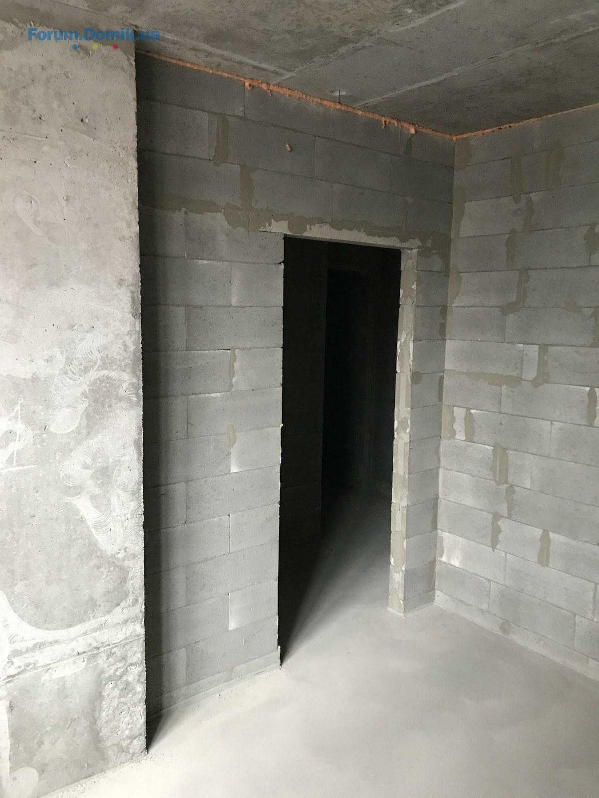

Цитата "sekciy7":
Тоже владелец трёшки.
Я тоже планируют снести стену на балкон где 10, и сделать там кухню, получится 14.
Добрый день, соседи! Насколько я понимаю, ваши планы могут реализоваться при условии, если снести часть несущей стены. А у нас 25 этажей! Или я неправильно вас понимаю?
Trane
T
104
26 декабря 2016
11 фев 2020 20:24
Там де 10 квадратів знести стінку на балкон немає проблеми вона з блоків. Аналогічно між кухнею і кімнатою в 12 квадратів там теж блоки і теж можна знести. А от робити в жилій кімнаті кухню це не правильно. Перенос "мокрих місць", вентеляція...

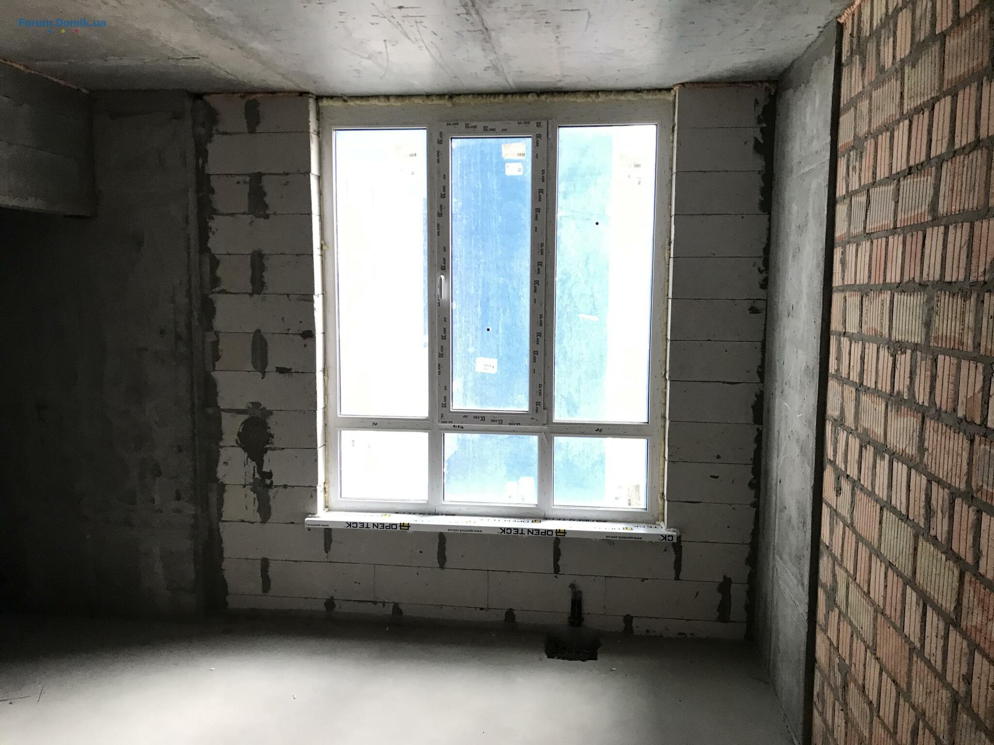

У кого 2к 58 м во двор. Много ли туда попадает солнца и попадает ли?
Lilpip
L
44
13 ноября 2018
12 фев 2020 15:06
Очень зависит от этажа и от секции
Nemerka
N
Гость
4
29 августа 2018
12 фев 2020 16:24
2к 58м. фото зроблені в обідній час
cathwithnoname
c
128
16 декабря 2019
12 фев 2020 18:12
Цитата "Mayakovskij":Заглушек нету
:( Я думаю, стоит попросить их при приеме квартиры...

C5, я думаю, что уникалов, которые будут демонтировать монолит, не будет. Это же вообще стремно. Но, меня больше пугает, что люди, в попытках экономии на штукатурке и "драгоценных" десятых долей квадратного метра, могут попытаться штробить их или врезать подрозетники :( Более того даже строительные бригады некоторые такое практикуют...
supden
s
411
06 марта 2018
13 фев 2020 09:59
anton13, спасибо :3
Объективно, штроба в 1 см для провода, хотя и запрещена, но по факту очень вряд ли нарушит крепость 30 см железобетонного монолита. Да и штробят там в любом случае по минимуму - банально тяжело, а если попасть в арматуру, то обходить прийдеться.
Ну а подразетник уж точно не повредит - это же всего отверстие. Плюс даже от застройщика вывод розетки на кухне во многих квартирах сделан в монолите, ну и стена на кухне где будет столешница аналогично монолитная, там без розеток никак не обойтись.
И вообще я хочу посмотреть как кто-то будет демонтировать монолитную стену - это же крепкий жб монолит, его разве что подрывным способом демонтировать.
Не путайте монолит с несущими стенами в панельках, где их и демонтировать легко и повредить штробами/отверстиями.
