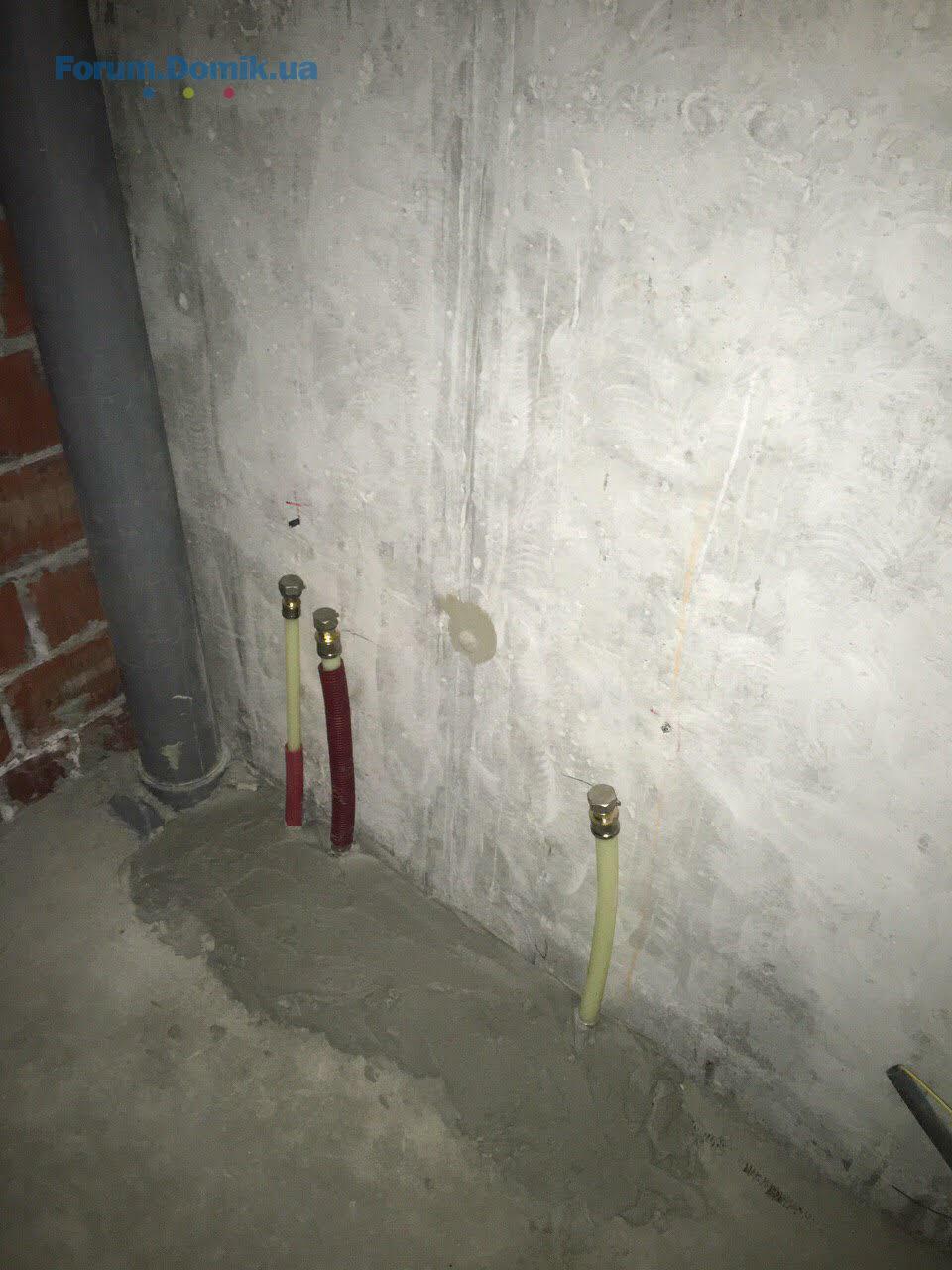

tehnikbti
t
162
17 февраля 2015
06 фев 2020 18:27
Цитата "cathwithnoname":tehnikbti, rhodri, femen, спасибо! У вас были замечания к квартирам (визуально)? :3
Все более-менее. Уклоны перегородок не проверял. Стяжка, стеклопакеты и входные двери нормальные. Немного напряг отвод канализации замурованный в стяжку (фото прилагаю). Также одна перегородка выложена так что почти перекрыла место ввода в кабель-канал в перекрытии.

Цитата "tehnikbti":...Также одна перегородка выложена так что почти перекрыла место ввода в кабель-канал в перекрытии.
А где эти входы вообще искать-то? Помню, что видел выходы на потолках, а вот где входы, не посмотрел :( Кстати, я считаю, что это плюс, что у вас такой низкий слив (чем ниже - тем лучше). На вашем фото также видно кирпичь... Тут многие писали, что его не кладут в санузлах. Это у вас 5й дом? Пытаюсь понять, кому еще повезло :) Спасибо.
