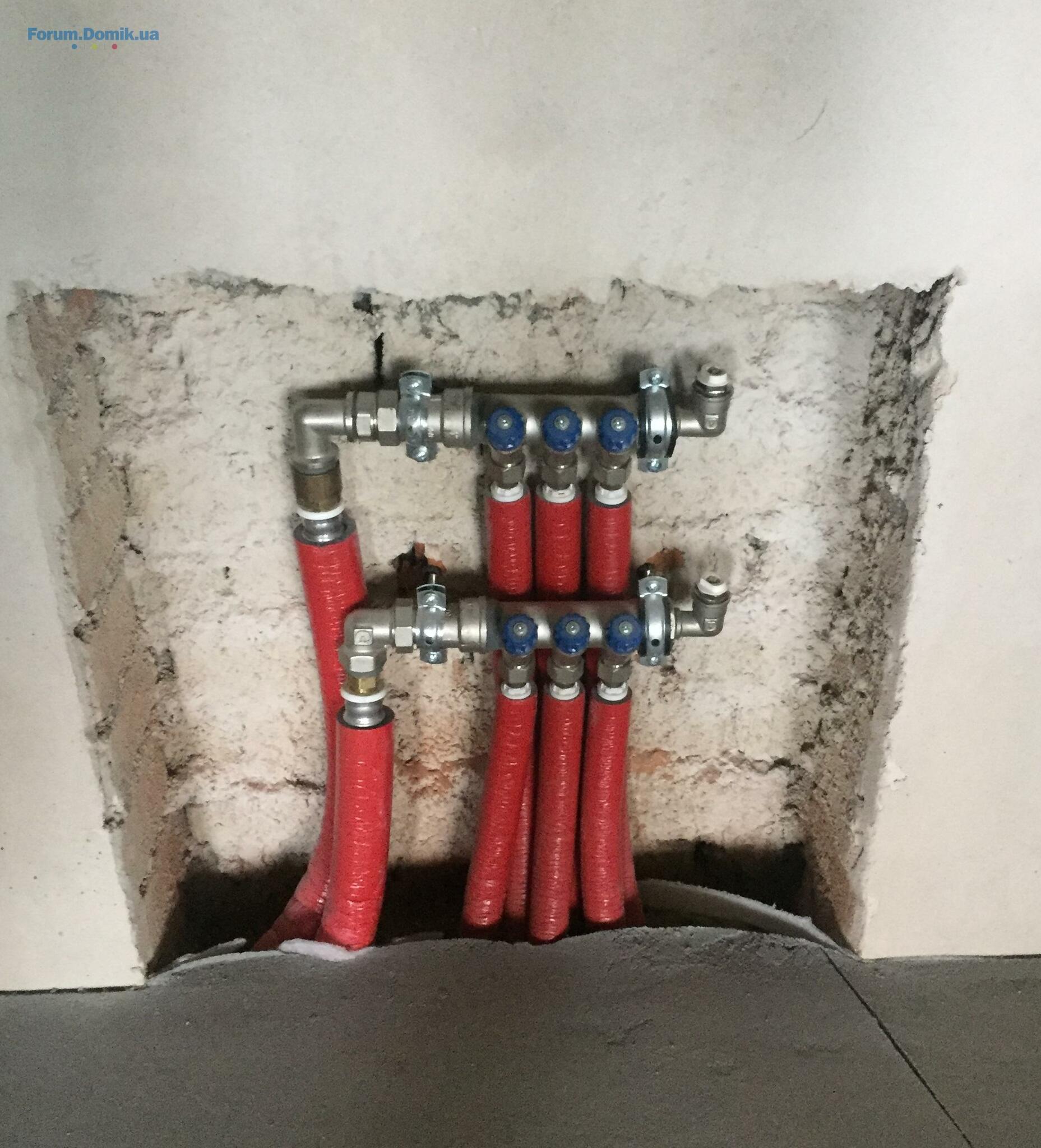

Цитата "zloy_sosed":
Коллектор ,ещё гребенкой называют.
Видел такое в некоторых новостроях
