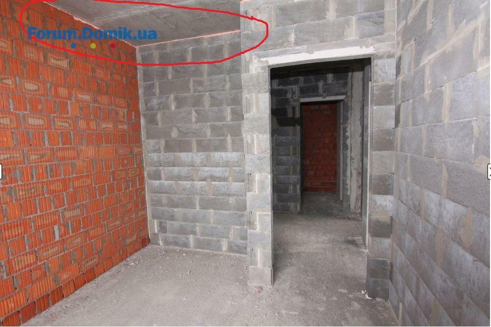

Размеры керамзитобетонного блока, которым КГС выкладывал внутренние стены санузлов в ЖК Новомост- Замк: ширина - 11.5 см, длина - 50 см, высота - 18.8 см. Предполагаю, что на Каховской будет так же.
hordi
h
210
01 августа 2018
16 дек 2018 13:19
Цитата "Дмитрий Непомнящих":Где-где, в сан узлах.
На фото что я видел были бетонные (либо керамзитобетонные) блоки. Откуда эта информация?

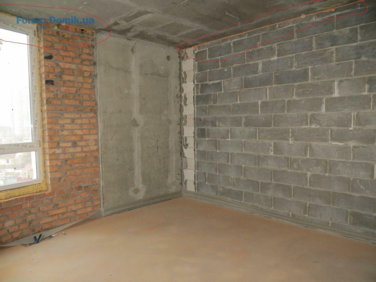

Думается, что им не хватило кирпича на стены в санузле, так как внешняя стена с полукруглым окном (простите меня люди, которые знают, как правильно это называется) выложена кирпичем - видно на фотках.
а заявлено было:
"- зовнішні - керамзитобетонні блоки із зовнішнім утепленням базальтовою ватою та декоративною штукатуркою фасаду по сітці;"
Хотелось бы конечно, чтоб о таких моментах предупреждали, в крайнем случае,- хотя бы с правом выбора,а не ставили перед фактом...
а заявлено было:

Цитата "Zero-one":Фото взято з рекламних оголошень
межквартирные перекрытие похоже тоже керамзитоблоки (красные), на кирпич не похоже.
hordi
h
210
01 августа 2018
17 дек 2018 20:29
Цитата "Alexander217":межквартирные перекрытие похоже тоже керамзитоблоки (красные), на кирпич не похоже.
Это самый что ни есть красный пустотелый керамический блок (2NF), один из самых лучших по качеству кстати...
Двойной Кирпич или керамоблок 2NF

Спасибо, а как у этого блока с шумопоглощением?
Панч22
607
05 марта 2020
18 дек 2018 12:19
Цитата "Alexander217":Спасибо, а как у этого блока с шумопоглощением?
я инвестор с пятого этажа. имею подобную квартиру.прошу соседей снизу и сверху и сбоку отнестиь серъезно к моему посту.ДЕЛАЙТЕ звукоизоляцию СРАЗУ. потом пожалеем.
