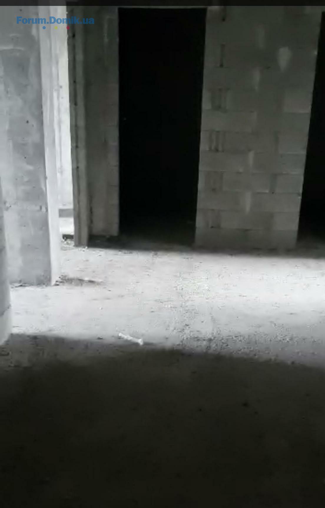

Я даже знаю какой вопрос задать,почему стены в санузлах из керамзитоблоков а не из кирпича ,как в теххарактеристике
Лично видели или птичка нашептала
Видео есть. Вот скриншот

То есть получается, что кирпич использовался только в ограждениях лоджий и балконов. Керамзитобетонный блок неплох, но при штроблении для труб и розеток вываливается вглубину сразу на половину блока, образуется пустота.
Мдаааа
Может представитель КГС нам что-то скажет по этому поводу?

Чем не устраивает кермзитобетонный блок в качестве перегородки?
Он по "звукопроницаемости" даже лучше пустотелого керамического кирпича. Это вам не газобетонный блок.

Цитата "hordi":Чем не устраивает кермзитобетонный блок в качестве перегородки?
Объясню по простому,в бизнес и элит классе керамзитоблоки не используют а используют кирпич. Это объясняет что лучше кирпич или керамзитоблоки

Цитата "zloy_sosed":Объясню по простому,в бизнес и элит классе керамзитоблоки не используют а используют кирпич.
Обычный керамический кирпич и керамзитобетонный блок находятся в одной ценовой категории, поэтому к "элит" либо "бизнес" кирпич относится с натяжкой.
Другое дело - керамический блок, он как-бы "получше". Но с потребительских стороны для внутрянки никакой разницы.
Внешние стены из газобетона почему-то никого не взволновали, хотя это однозначно эконом-вариант...
Керамзитоблоки это дешевый пустотелый материал эконом класса,газобетон лучше керамзитоблока. КГС построил пару обьектов (на Панельной и Позняки 4а)эконом класс из керамзитоблока и отказался от него во внешних стенах.Внутренняя отделка бизнеса и элитки идёт из кирпича

Цитата "zloy_sosed":Керамзитоблоки это дешевый пустотелый материал эконом класса,газобетон лучше керамзитоблока..
Вот ссылка https://shop.kovalska.com/catalog/stroitelnie-bloki/keramzitobetonnie/ на цену блоков от Ковальской. Сравните стоимость стены (250мм) из него и рядового керамического кирпича. А потом уже будете рассказывать про "элитность"...
Про газобетон и "лучше" - лучше в чём? Отвечаю за вас - лучше только в цене и теплосопротивлении, во всём остальном - именно эконом-класс, но для застройщика выгоднее всего.
Я не знаю что будет в этом случае элитность для вас,дороже или дешевле. Рассказываю ,в 1м кв кладки кирпича 51 шт (в пол кирпича),средняя цена 4 грн,получается 204грн,блок перегородочный толщиной 115 мм Ковальской стоит 26 грн на 1 м.кв его нужно 5 шт,получается порядка 130 грн. К этому добавить что для кирпича нужно больше раствора и трудозатратней,поэтому стоимость кирпичной кладки дороже керамзитоблока. По поводу газобетона и керамзитоблока:сколько вы видели частных домов построенных из газобетона и керамзитоблоков??? Я не видел ни одного из керамзитоблока.

Цитата "zloy_sosed":.. Рассказываю ,в 1м кв кладки кирпича 51 шт (в пол кирпича),средняя цена 4 грн,получается 204грн,блок перегородочный толщиной 115 мм Ковальской стоит 26 грн на 1 м.кв его нужно 5 шт,получается порядка 130 грн.
Как минимум в подсчёте кол-ва блоков вы ошиблись в 2 раза, т.е. множте цену на 2. Итого... блоки вышли дороже "элитного" кирпича. Про "элитные" частные дома из газобетона - это было смешно )))
