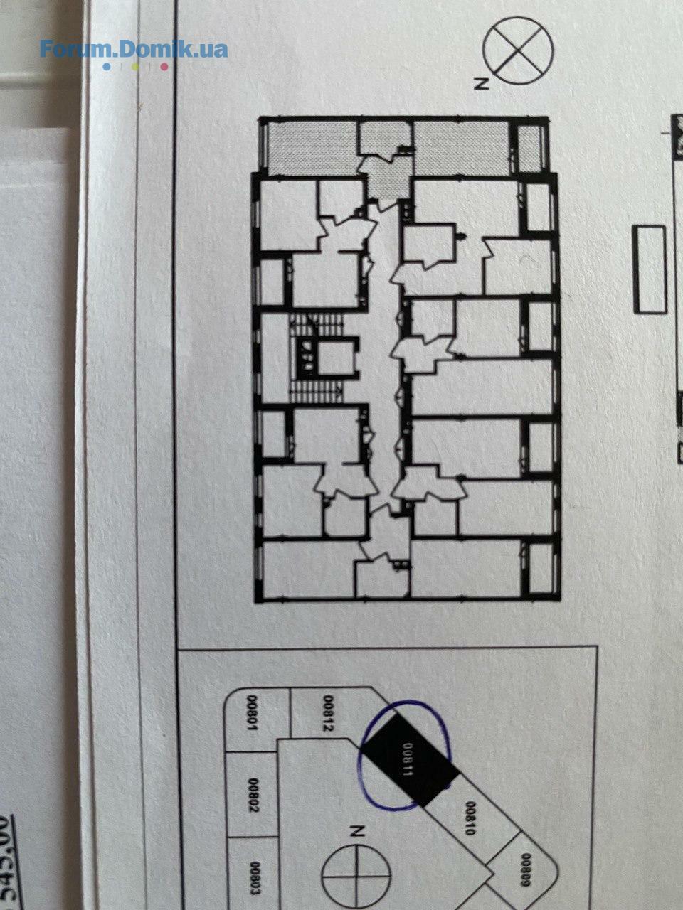

Цитата "Denizen » 27.05.2020 10:45":SparkKiev, а чому здивувало? Ви коли купували квартиру, не цікавились тим які ліфти встановлені? До угоди надається план квартири з планом поверху, там зазначений ліфт і його розміри можна зрозуміти з плану.
На плане есть какие-то обозначения, но без расшифровки, что каждое из них значит. Я не строитель, чтобы знать эти обозначения, совершенно другая сфера деятельности. Так что мимо замечание. Касательно мог ли поинтересоваться? Мог, и интересовался, ходил в первую секцию, где был шоу-рум и там был грузовой лифт. Так что снова мимо

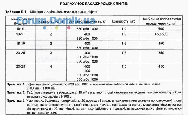

я обслуживаю фирму которая занимаеться установкой лифтов. так вот при проэкте домов рассчитывают пассажиропоток. в секции на 10 этажей (а по факту 9 этажей, потому что 1 этаж коммерческий) по 4 кв на этаже = 36 квартир на 10 этажный дом. скорее всего когда вам давали ответ сказали так, потому что грузоподьемности лифтов есть всего 3: 400кг, 630кг и 1000кг. у нас установлены на 630кг, насколько я помню. и некоторые такие лифты на 630кг считают грузо-пассажирскими, хотя по факту все, что перевозят людей пассажирские.
когда я спрашивала в отделе продаж про лифт перед покупкой квартиры - я узнала все что мне было нужно. что это ОТИС на 630кг (и называйте вы его хоть грузовым, хоть пассажирским, у него 630кг и точка) и мне кажется его вполне достаточно на 36 квартир. как в остальных домах, у которых этажность поменьше не знаю. но скорее всего там, где у нас в республике 8 и 9 этажей - больше квартир на этаже. я не считала.
я не то чтобы защищаю зайстройщика, просто мне чисто интересно: назовите хоть одного застройщика, у которого на 36 квартир стоит больше одного лифта и какая у них грузоподьемность) или вы говорите об этом с точки зрения: это же республика, лифт должен быть прямо к двери каждой квартиры?

вы все правильно и очень хорошо расписали, но у меня, например, квартира в секции на 7 этажей (6 если без первого этажа, который под коммерцию) и у меня на площадке на 4, а 7 квартир)) не знаю, может в других секциях по 4, но у меня 7, так что ваши расчеты не совсем или не для всех справедливы)

Количество лифтов в доме, определяется расчетом и требованиями соответствующих норм проектирования, в зависимости от количества этажей, жильцов в доме, жильцов на этаже и т. п. Так ДБН "Жилие здания" устанавливает количество лифтов в домах до 9 этажей - ровно одна штука. Именно от количества квартир на этаже напрямую количество лифтов не зависит. тем более на вашем чертеже из 7 квартир - 5 однокомнатные
Sterkh
156
26 апреля 2015
03 июнь 2020 22:02
Ще там є примітка, що при 1 ліфті в будинку загальна площа на людину 18 кв м, при загальній площі квартир 600 кв м

Не загальна, а поповерхова площа враховується
