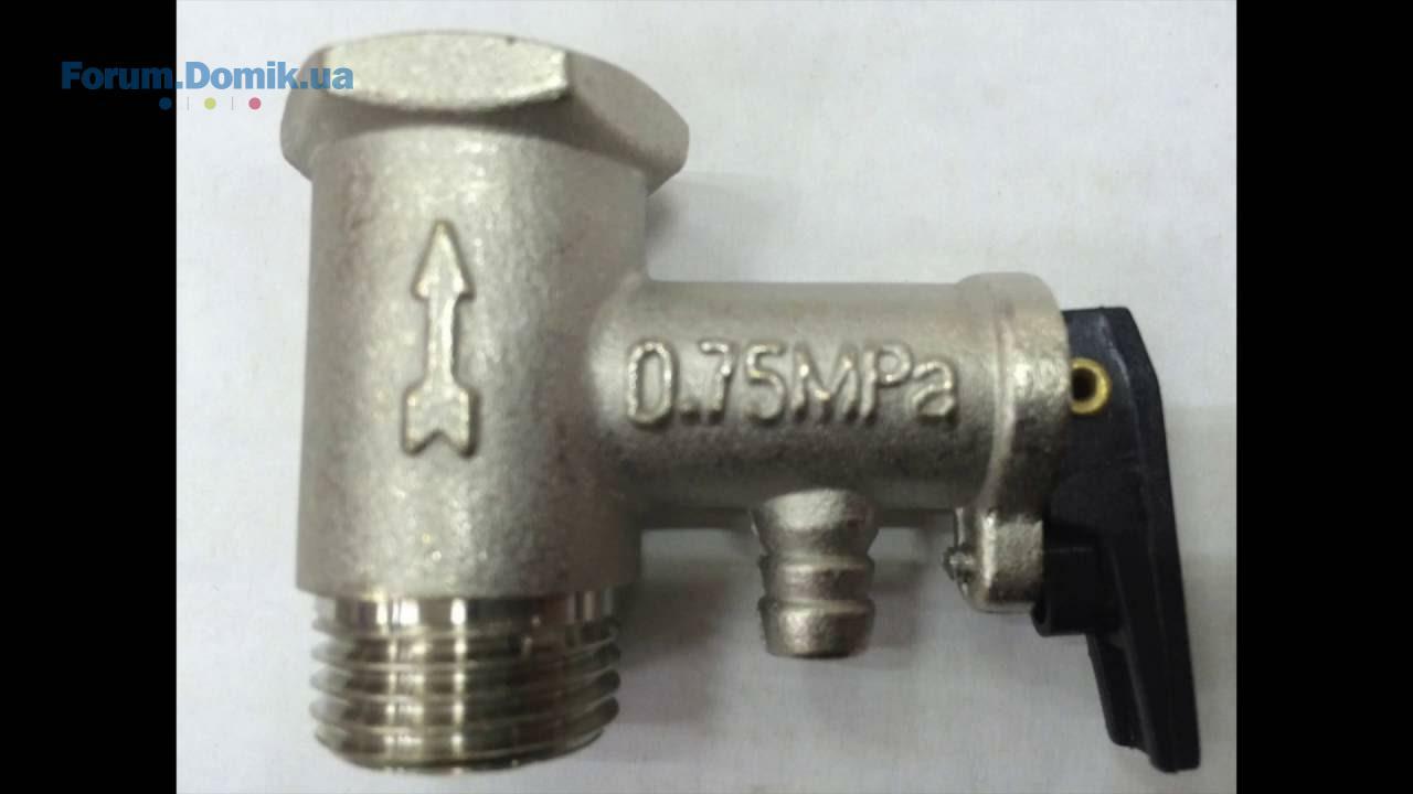

ЭТО ОЧЕНЬ ВАЖНЫЙ ВОПРОС! И подойти к нему нужно со всей серьезностью. И вот почему : Помните , бойлер это котел, которому нужно обеспечить достаточную группу безопасности. При неисправной группе безопасности - термостате, бойлер может превратиться фактически в бомбу, сила взрыва которой разрушит в лучшем случае лишь ванную комнату. Вот последствия неумного, скупого отношения к выбору и регулярному обслуживанию бойлера :
Посему необходимо не экономить на бойлере , покупать лишь дорогие образцы, проверенные временем, например ТЕСИ. В бойлере обязательно должно быть установлено ДВА термостата - один штатный, второй аварийный. В дешевых конструкциях , как правило, ставят лишь один термостат. А кроме обязательна установка предохранительного клапана! И да , его нужно менять раз в году, так как он забивается накипью и может не сработать в нужный момент.

ПОВТОРЯЮ! Бойлер нужно покупать с двумя термопредохранителями , и обязательно ставить предохранительный клапан как на фото:
