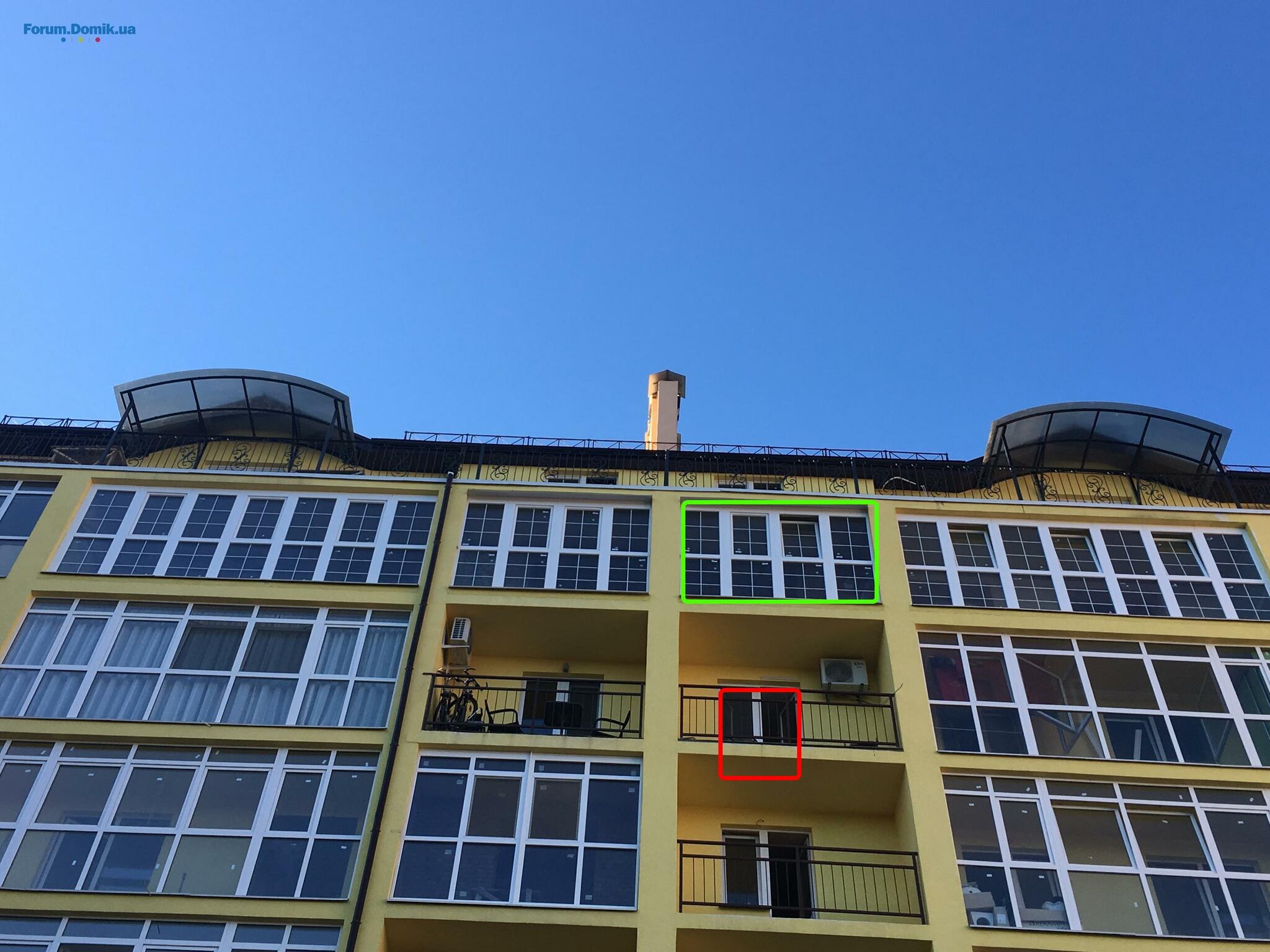

Цитата "Andrey_80":Тали-Тали, обратитесь к Сказочному архитектору на Подвысоцкого (Андрей Михайлович) с вопросом перепланировки и объединения кухни с балконом и дальнейшего остекления. Мы делали это официально, но сразу с соседями, т.е. симметрично.

Андрей, при вышесказанной переделке, учитывали ли, насколько увеличатся теплопритоки в кухню зимой через гораздо большую площадь степлопакетов бывшего балкона?
Иначе говоря, насколько больше газа нужно теперь палить чтобы компенсировать холод идущий теперь через стеклопакеты а не утепленную стену?
Там нет холода, потому что ничего не меняется, только убирается перегородка между балконом и кухней, за счёт этого увеличивается площадь кухни. А стены утеплённые по бокам так и остаются
Вычтите из площади стеклопакетов после переделки (обозначена зеленым цветом) площадь стеклопакетов до переделки (красным цветом) и тогда поймете о чем я говорил. Дополнительная площадь стеклопакетов = дополнительные теплопотери т.к. какими бы не были суперэнергоэффективными новые стеклопакеты - толстая кирпичная стена с изоляцией гораздо лучший теплоизолятор. Но возможно ситуацию немного улучшило то что Андрей заменил старые неэнергоэффективные стеклопакеты на новые. Насколько увеличились теплопотери (а они я думаю все-таки увеличились) сказать трудно, так как нужно делать расчет.
