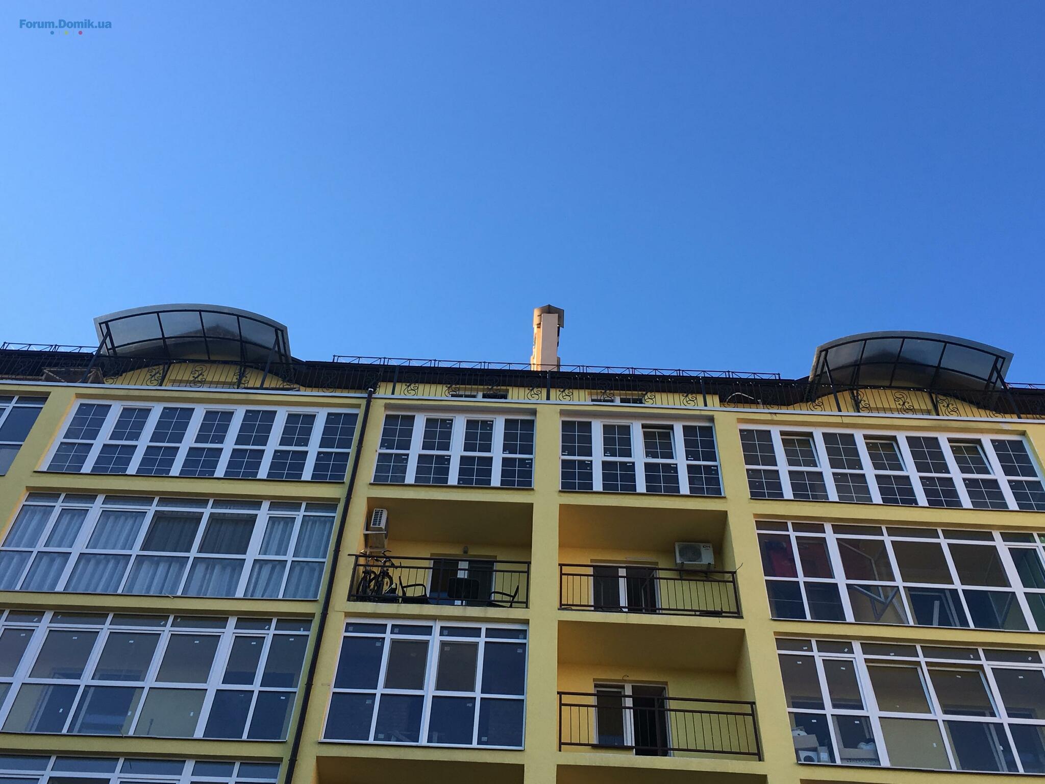

Тали-Тали, обратитесь к Сказочному архитектору на Подвысоцкого (Андрей Михайлович) с вопросом перепланировки и объединения кухни с балконом и дальнейшего остекления. Мы делали это официально, но сразу с соседями, т.е. симметрично.

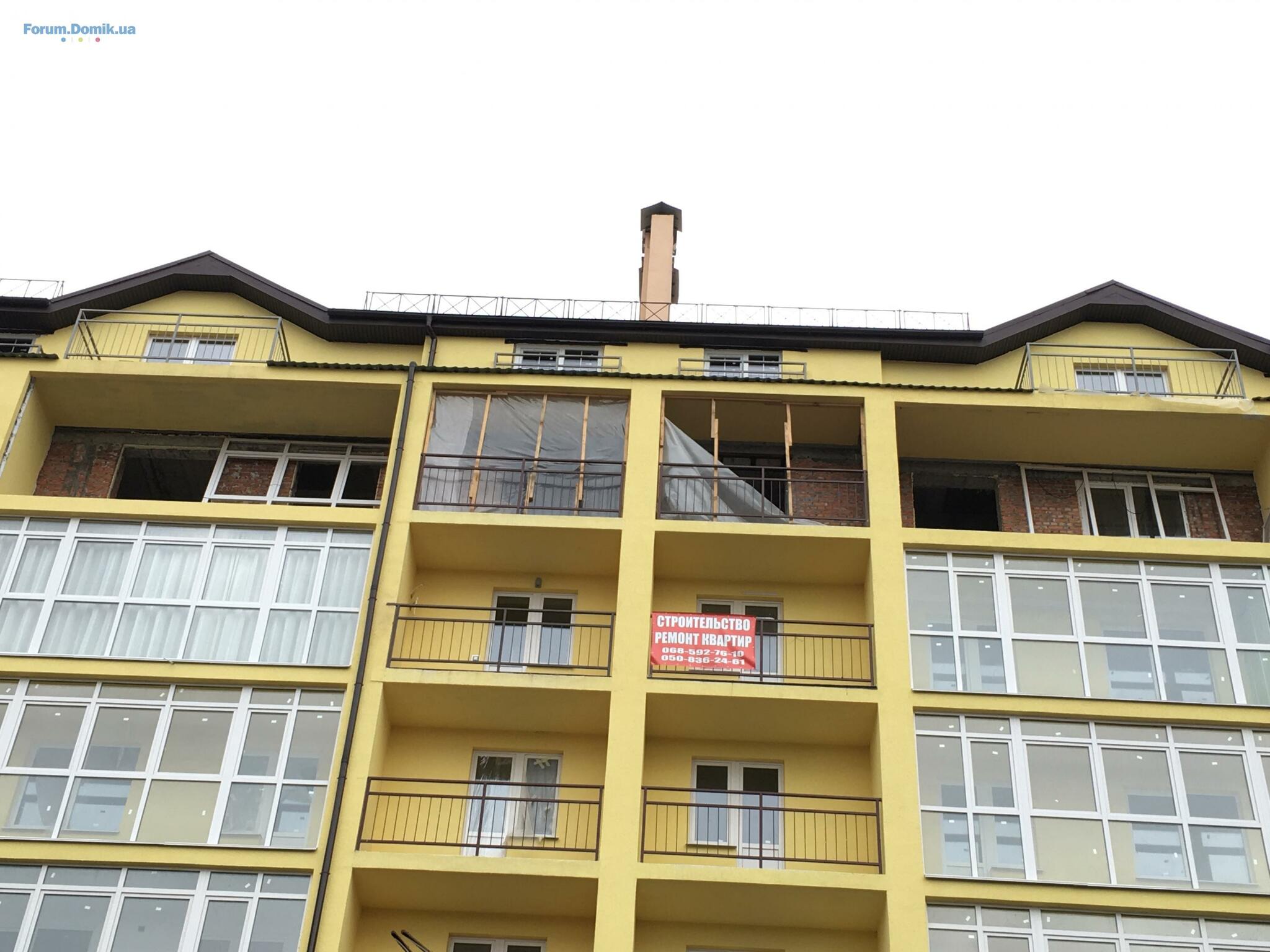

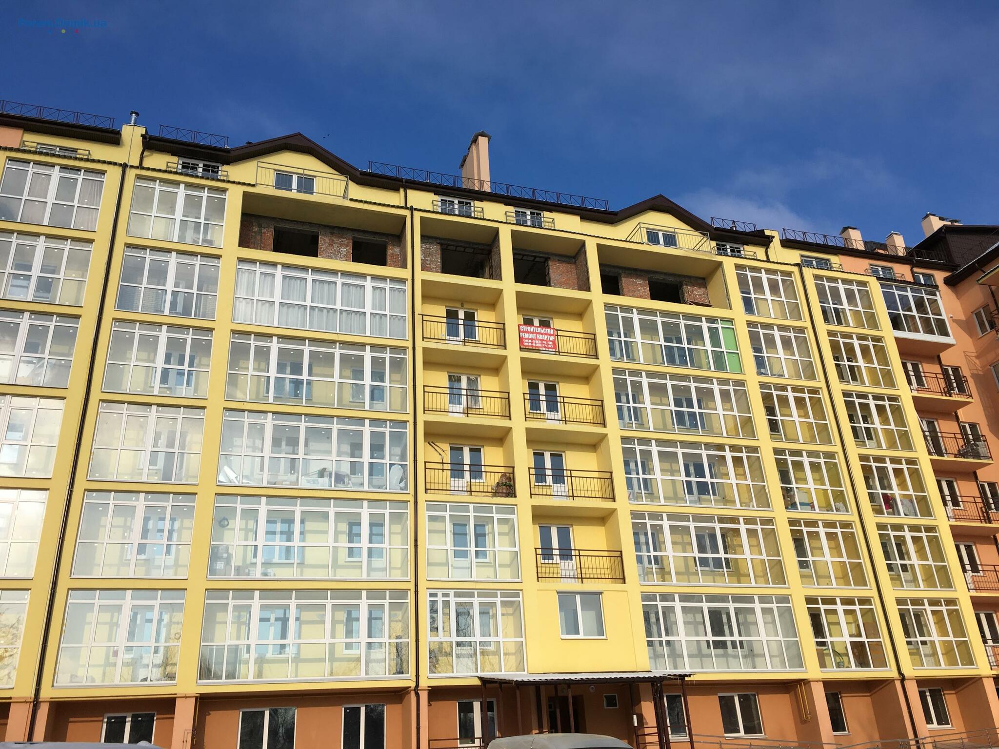

2 центральных балкона были совмещены с кухнями. Было и стало прикрепляю. Стоимость не помню, но подъемная. Все изменения за подписью гл. архитектора переданы на объект, копия у нас. В принципе все что менялось-согласовывалось и сделано официально.

Вопрос поднят абсолютно правильный. Если кто то не понимает - в кухне стоит газовый котел с индивидуальным дымоходом. К нему есть целый ряд отдельных требований от газовщиков. В том числе не разрешено стеклить лоджию или балкон на кухне. То есть должно быть одно окно, которое обеспечивает беспрепятственный воздухоприток.

Котлы ставят с закрытой камерой сгорания. Котел берёт воздух из вентиляционного канала и отработанные газы тоже выбрасывает в вентканал там двойная система стоит отдельно железная труба на выход.

Андрію, Ви праві в тому, що не можна склити лоджію, оскільки створюються додаткова камера на шляху повітрообміну. Якщо кухня об'єднується з балконом, а балкон склиться і забирається вікно і двері між кухнею та балконом то нічого не змінюється-між приміщенням з газом та вулицею одне вікно, як і було, але на метр далі

Увеличивается площадь кухни и объем при этом вентиляционный канал может быть не рассчитан на такой объем воздуха это первое о чем рассказывают газовщики мол не соответствует норме по этому нужно разрешение архитектора.

Dixell, все пакеты, полностью все, меняли на энергосберегающие от КВЕ толщиной 88 мм, отопление считали с учётом теплопотерь да и утепление балкона на кухне, при сохранении старого окна и двери, играло чисто символическую роль.
Объём помещения очень важный критерий, и это все учитывали при перепланировке. Сговорчивость главного архитектора на любые изменения текущих планировок возможна только в пределах СанПиНов и прочих регуляторных актов, и здесь он абсолютно непоколебим. Свою подпись он ставит только на том, что вписывается в правила. Другое дело-это строители Укрбуда, их фантазия не ограничена ничем. Часть вентканалов у нас оказались просто не пробиты.
