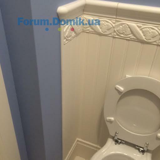

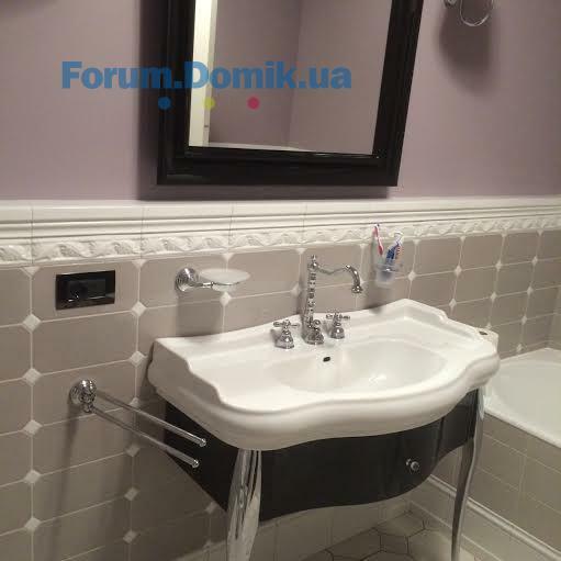

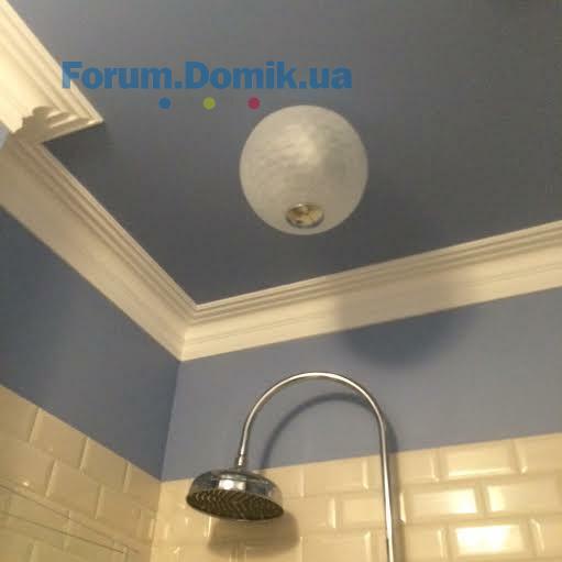

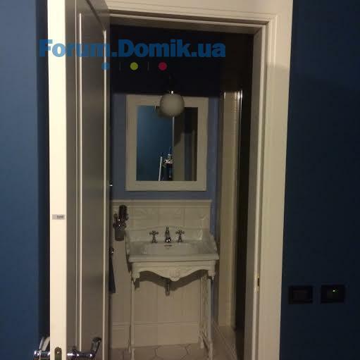

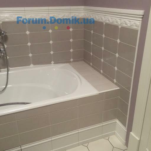

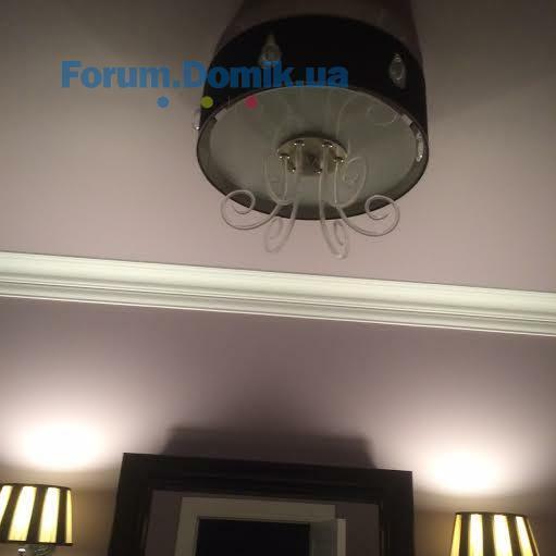

Самой экологичной считается покраска стен и потолков, но по работе удовольствие не из дешевых, в независимости от производителя краски.
Лично у меня все потолки в квартире под покраску и в сан.узлах, в том числе. Краска во всей квартире использовалась моющаяся латексная Regal Matte Finish от Benjamin Moore и в санузлах Satin Kitchen & Bath Finish, так же, от Benjamin Moore.

Спасибо огромное, очень красиво у вас. Спасибо за то, что указали названия, удобно гуглить.
