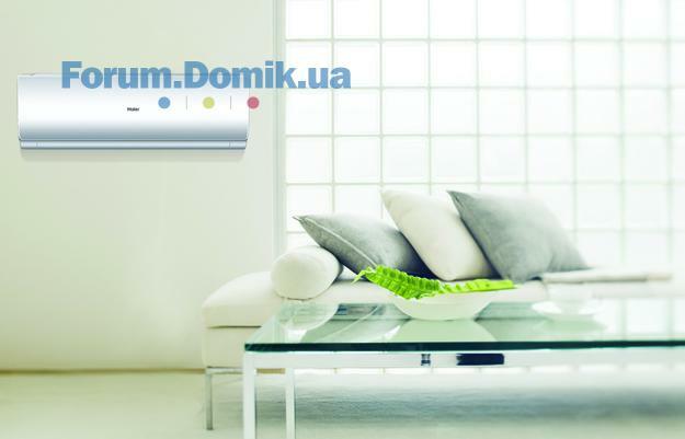

Как защитить частный дом в жару?
( утепление )
Как бы странно это ни звучало, но чтобы защитить дом от зноя, его нужно хорошенько утеплить, а точнее, теплоизолировать. Но есть и другие важные шаги на пути к комфортному микроклимату в доме. Далее — о том, как правильно защитить свое жилище от летнего зноя.

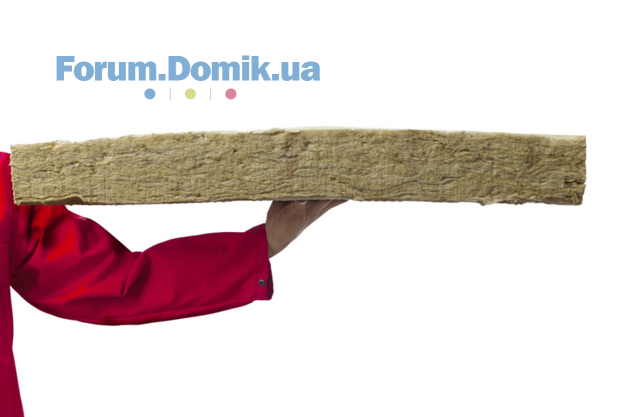

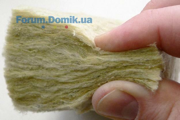

Выбирайте безопасные теплоизоляционные материалы
Чем ниже коэффициент теплопроводности, тем меньше материал проводит тепло. Из разнообразия теплоизоляционных материалов, представленных на рынке, выделим две группы:
Вспененные утеплители (пенополистирол, пеноизол, пенополиуретан, пенополиизоцианурат) – органические полимеры. Они горючи и под воздействием пламени начинают выделять ядовитые вещества. Некачественные материалы и при комнатной температуре понемногу выделяют мономеры, часто – канцерогены.
Из-за крайне низкой паропроницаемости вспененных утеплителей постройка нуждается в постоянной вентиляции – такие материалы редко используют для утепления жилых зданий.
Минеральные волокнистые утеплители (стекловата, каменная вата).В их основе – неорганические волокна, которые отвечают за хорошую их упругость, пожаробезопасность и паропроницаемость. Они не поддерживают горения и не препятствуют движению водяного пара сквозь ограждающие конструкции.
Стекловата имеет относительно невысокую водостойкость, что негативно сказывается на ее долговечности. Каменная вата производится из природного камня и характеризуется высокими тепло- и звукоизоляционными свойствами. Этот материал негорючий (температура плавления волокон 1000°С и более) и безопасный – оптимальный вариант для внешнего и внутреннего утепления.

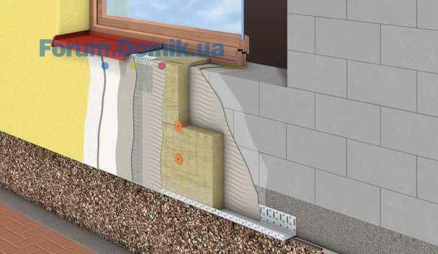

Для утепления фасада используйте специальные материалы и технологии
Для фасадов (в зависимости от их назначения и технологии монтажа) выпускаются утеплители с различными прочностными характеристиками. Есть два оптимальных варианта для теплоизоляции и отделки фасадов частных домов и дач.
«Утепление под сайдинг», когда виниловый или деревянный сайдинг монтируют на деревянный каркас из вертикальных направляющих брусков, закрепленных на внешней стене. Так между стеной и облицовкой получается воздушная прослойка – летом она служит буфером на пути жары, а в холодный сезон благодаря постоянному проветриванию удаляет из конструкций лишнюю влагу.
Читайте также: 5 идей для обустройства зоны отдыха на участке загородного дома
Между направляющими устанавливается утеплитель, со стороны облицовки его нужно защитить ветровлагозащитной мембраной. Чтобы это решение было долговечным, выбирайте материал, который многие годы сможет сохранять свою форму и теплоизоляционные свойства, к примеру, легкие негорючие плиты из каменной ваты.
Штукатурная система утепления (СФТК – система фасадная теплоизоляционная композиционная со штукатурным слоем). Она подойдет тем, кто заинтересован не только в комфортном микроклимате, но и в эффектном внешнем виде фасада. Эта система состоит из трех слоев:
утеплителя, монтируемого непосредственно на стену фасадным клеем и дюбелями. Для прочности и долговечности фасадного «пирога» оптимально использовать жесткие теплоизоляционные плиты из каменной ваты;
базового штукатурного слоя с утопленной в него армирующей стеклотканевой сеткой;
декоративной штукатурки, которую можно красить фасадными красками.

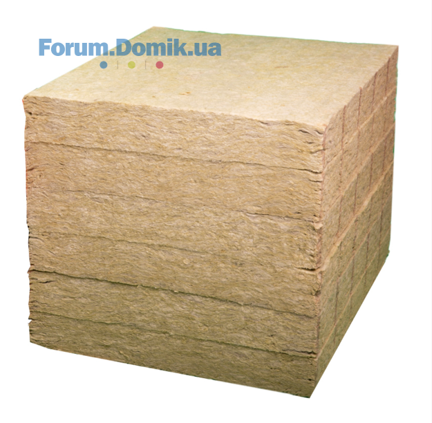

Правильно рассчитывайте слой теплоизоляционного материала
В обоих случаях утепления фасада эффективность теплоизоляции дома напрямую зависит от правильно подобранной толщины слоя утеплителя. Теплотехнический расчет производится специалистами на основе местных климатических условий и теплопотерь, происходящих в ограждающих конструкциях дома.
Если вы задумали радикально сократить затраты на кондиционирование и отопление дома, то можно ориентироваться на европейский опыт строительства энергоэффективных зданий, где толщина слоя теплоизоляции до 300 мм для стен и до 500 мм для кровли.

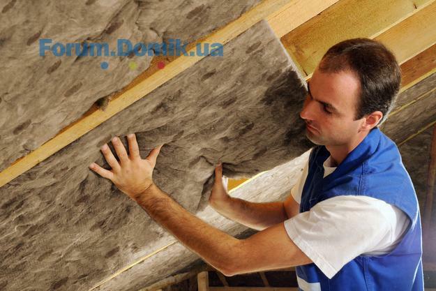

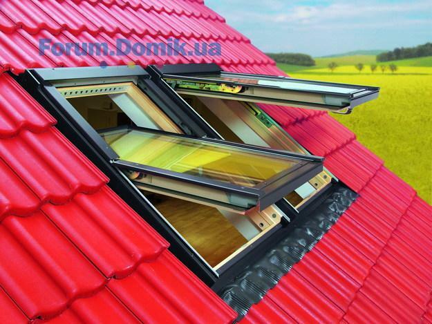

Не забудьте провести теплоизоляцию чердака и мансарды
В знойный летний полдень самое неприятное место в доме – это комнаты верхнего этажа или мансарды: из-за близости крыши помещения могут нагреваться до +40–50 градусов. Грамотная теплоизоляция кровли – обязательна.
Прежде всего важно обеспечить непрерывный контур теплоизоляции без «мостиков холода». Для этого утепляются и скаты кровли, и ее торцевые части – фронтоны. Легкие негорючие плиты утеплителя нужно установить враспор между стропилами и со стороны кровельного покрытия, затем закрыть обрешетки гидроветрозащитной мембраной. Для защиты материала от конденсата со стороны помещения его закрывают пароизоляционной пленкой.

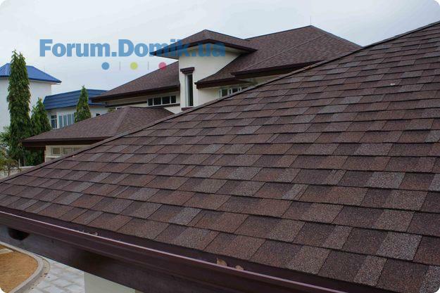

Для кровли крыши подбирайте материал с низкой теплопроводностью
Для снижения нагрузки на систему кондиционирования в летний период заранее подумайте о типе кровельного покрытия. Самый популярный материал для скатных крыш сейчас – металлочерепица. Она сравнительно дешева, долговечна (от 15 до 50 лет), не требует массивных кровельных подконструкций, имеет десятки различных расцветок. Одна беда – под прямыми лучами солнца кровля темных оттенков сильно нагревается.
Другой популярный вариант – мягкая черепица на основе битума и стеклохолста. Поскольку теплопроводность и теплоемкость органического материала гораздо ниже, чем стали, материал лучше защищает подкровельные конструкции от жары. В отличие от металлочерепицы, мягкой черепице не страшна коррозия, а срок ее службы – не менее 20–30 лет.

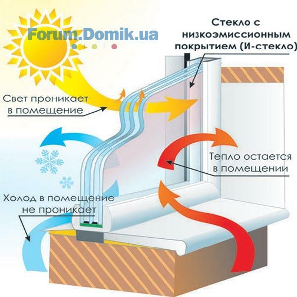

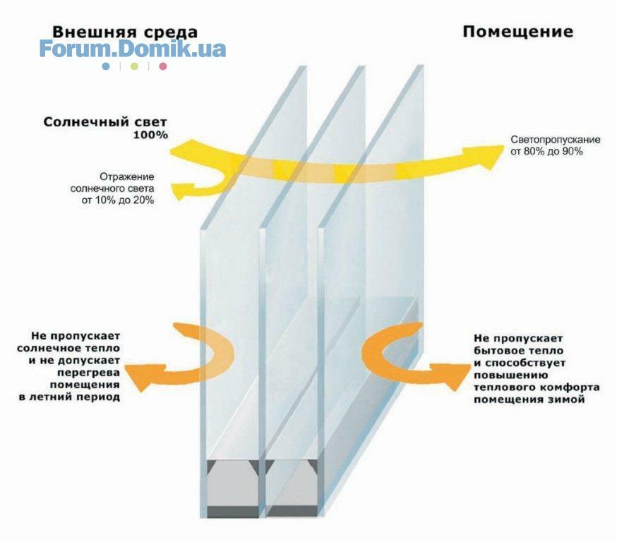

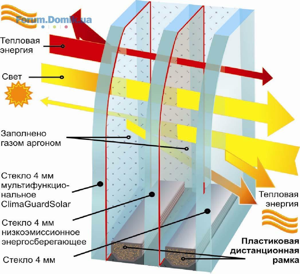

Установите энергоэффективные окна
На смену древним окошкам со щелями и раздельными стеклами должны прийти энергосберегающие конструкции. Оконный блок из белого пластикового профиля с монтажной шириной не менее 70–80 мм, в который вставлен двух- или трехкамерный стеклопакет, способен защитить дом в диапазоне температур от -50 до +50 градусов.
Чтобы жаркие солнечные лучи не нагревали помещение, одно из стекол в стеклопакете должно быть с низкоэмиссионным покрытием из тонкого слоя напыленного металла – он отражает тепловое излучение солнца.

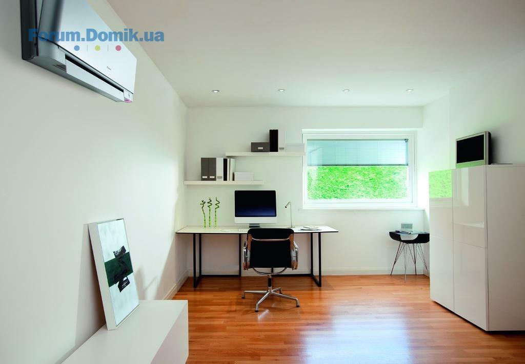

Проветривайте чердак
Мансарда или чердак в частном доме нагреваются быстрее, чем нижние этажи дома. И горячий воздух сверху может постепенно проникать в остальные части здания. Если ваш чердак или мансарда не предусматривают наличие в них кондиционера, то их наружные окна должны быть доступны и удобны для проветривания.
Подготовьте кондиционер
Установка кондиционера – отличное решение для создания комфортного микроклимата в доме. Качество и срок службы этого прибора во многом зависят от правильной его эксплуатации. Перед летом желательно хорошенько очистить все фильтры от пыли, промыть и прочистить дренаж, очистить теплообменник наружного блока от пуха и пыли. Это можно сделать с помощью мойки. Не забудьте тщательно вымыть наружный блок кондиционера.
Держите электроприборы подальше от кондиционера
Во время работы электроприборов выделяется тепло, которое может сбить с толку кондиционер или термостат. В результате они будут работать больше положенного, что не лучшим образом отразится на их энергоэффективности и сроке службы.

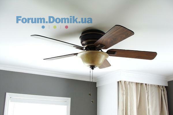

Повесьте потолочные вентиляторы
Они станут дополнительным подспорьем в борьбе с домашней духотой. Охлаждающий воздух сверху равномерно распределяется по всему помещению, создавая комфортную атмосферу. Благодаря потолочным вентиляторам кондиционеры могут немного передохнуть и сэкономить до 40% электроэнергии.
