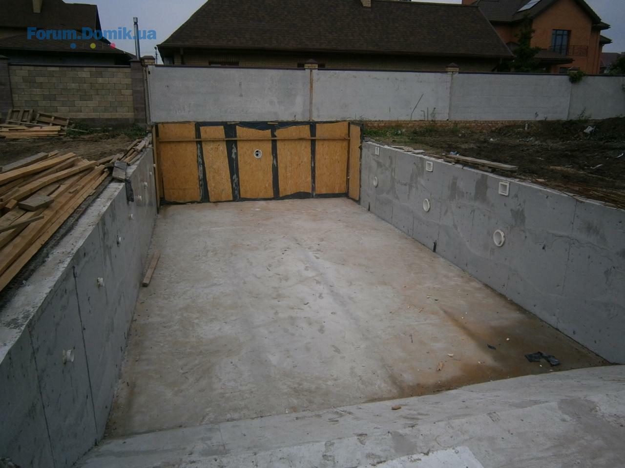

Бетонная чаша бассейна довольно надёжна.

У меня бетонный монолит, обложен плиткой (мозаикой) - он вечный)

Цитата:У меня бетонный монолит, обложен плиткой (мозаикой) - он вечный)
Он вечный, если только за ним ухаживать
А если запустить, то далеко не вечный
