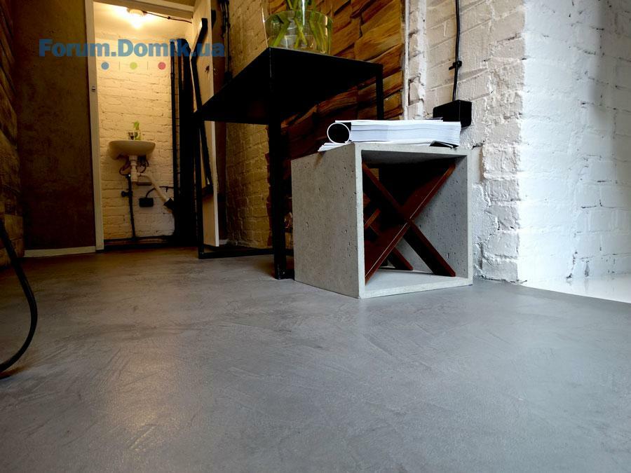

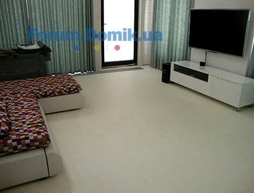

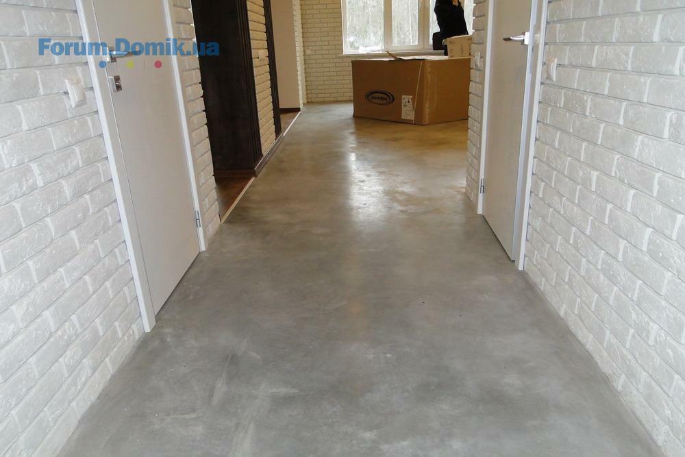

Вопрос к профи - сколько будет стоить вот такой наливной пол .
грн\квм - работа+материал
70кв
В идеальних условиях - новая квартира, стажка ровная, без 3д, суперполировки и тд. Простой самый дешевый матовый пол 2мм(естественно качественный, но без условной износостойкости 100 лет и тому подобному, ходить максимум в тапках).
Под бетон и однотонный. Я не перфекционист). Просто верхний слой по стажке - и чтобы не потрескался через месяц.
Спасибо за ответ.
70кв
Спасибо за ответ.
